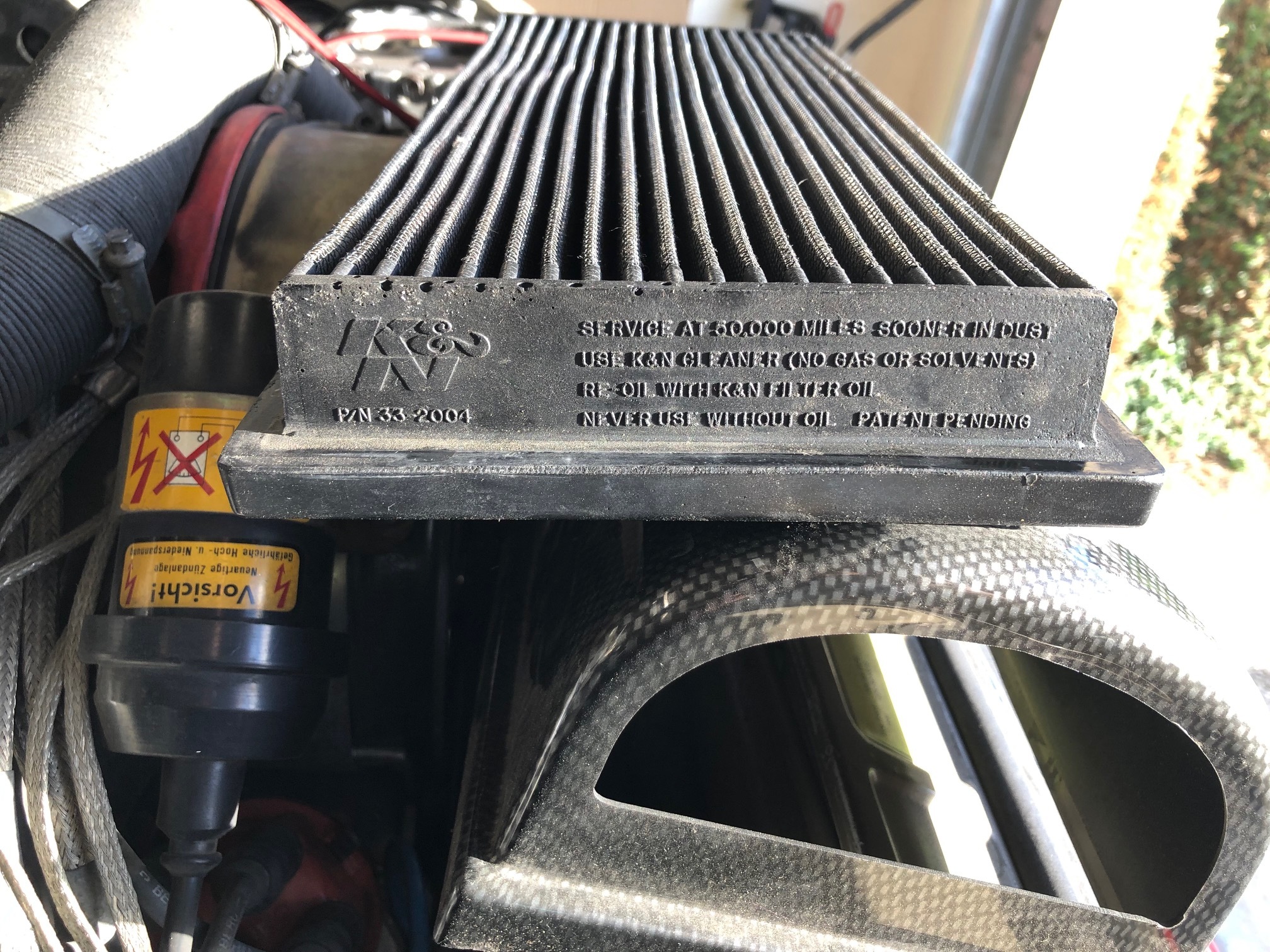

| Jefff 38 | le 18/11/2022 à 17:32 bonjour,j'ai voulu remplacer mon filtre à air lors de la première révision que j'ai faite moi même (pas de T-shirt taché mais une belle flaque d'huile tout de même ) et je me suis aperçu que celui-ci était lavable et réutilisable.effectivement ça vaut mieux car il coute 150€ ! ![]() question: connaissez vous ce produit et la procédure pour le laver et réutiliser? un avis sur la qualité également? j'ai vu sur internet qu'il faut utiliser un produit de lavage et une huile spéciale. merci pour votre aide |
| François77 | le 18/11/2022 à 17:39 Tu as surement trouver des réponses à tes questions si tu as regardé sur internetSur youtube ici par exemple |
| manukamo | le 18/11/2022 à 17:55 Bonjour Jefff,Pour ma part je trouve les filtres KN de bonnes qualités. La procédure pour les nettoyer est très simple (voici ci-dessous un lien youtube) https://youtu.be/rF2BT9_6HGg |
| aubelix 14 | le 18/11/2022 à 18:12 "j'ai vu sur internet qu'il faut utiliser un produit de lavage et une huile spéciale."c'est méme écrit dessus ! par contre "service at 50000 MILES ! c'est énorme ... |
| wazz | le 18/11/2022 à 18:16 oui mais "sooner in dust" Avec ça t'es bien renseigné. |
| aubelix 14 | le 18/11/2022 à 18:22 ouais , si tu roules dans le désert ... ou en auto cross ! |
| Jefff 38 | le 19/11/2022 à 07:59 J’ai pas le reflexe YouTube mais effectivement c’est clair comme ça. Yapluka.merci à tous. |

| tom_mvrk | le 19/11/2022 à 17:57 J’en ai un aussi. J’ai suivi la même procédure il y a moins de 1000km, RAS. Parcontre, différence entre celui d’origine et celui-ci ? Je n’en ai aucune idée. Est-ce vraiment mieux ? |
| BERA WEKA | le 21/11/2022 à 14:56 Salut,J'avais ça sur mon 3l2. Bonne cam, mais faut assurer un nettoyage nickel (pas facile à sécher), et pas remettre trop de produit après (c'est une sorte d'huile) Perso je le faisais tous les ans (ok c'est trop...) Au final, je me suis lassé et j'ai remis de l'origine papier En outre, le niveau de filtration des bons vieux filtres papier est meilleur. Donc sauf à avoir un moteur qui exige des filtres plus "passant" car besoin de plus d'air...je resterais sur du papier à changer. |
| Rogue931 | le 21/11/2022 à 15:55 Il me semble que Vilebrequin avait fait un test intéressant sur le sujet en prenant un filtre d'origine, un filtre de remplacement KN et un cone, et en passant tout ca sur un banc ... sur une passat 1/2 moteur de Bugatti :DSans trop de surprise, le cone, c'était nul tel quel ... le KN apportait un gain mesuré de 3% ... on doit pas etre loin du bruit de mesure du banc ... EN tout cas, j'en ai un sur mon CB1300, ca améliore le bruit standard d'une honda, mais sur la grenouille, vu le prix du filtre, je suis pas sur d'y passer ... |
