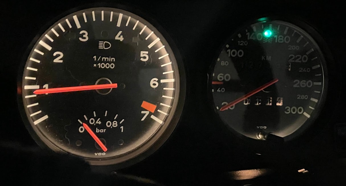

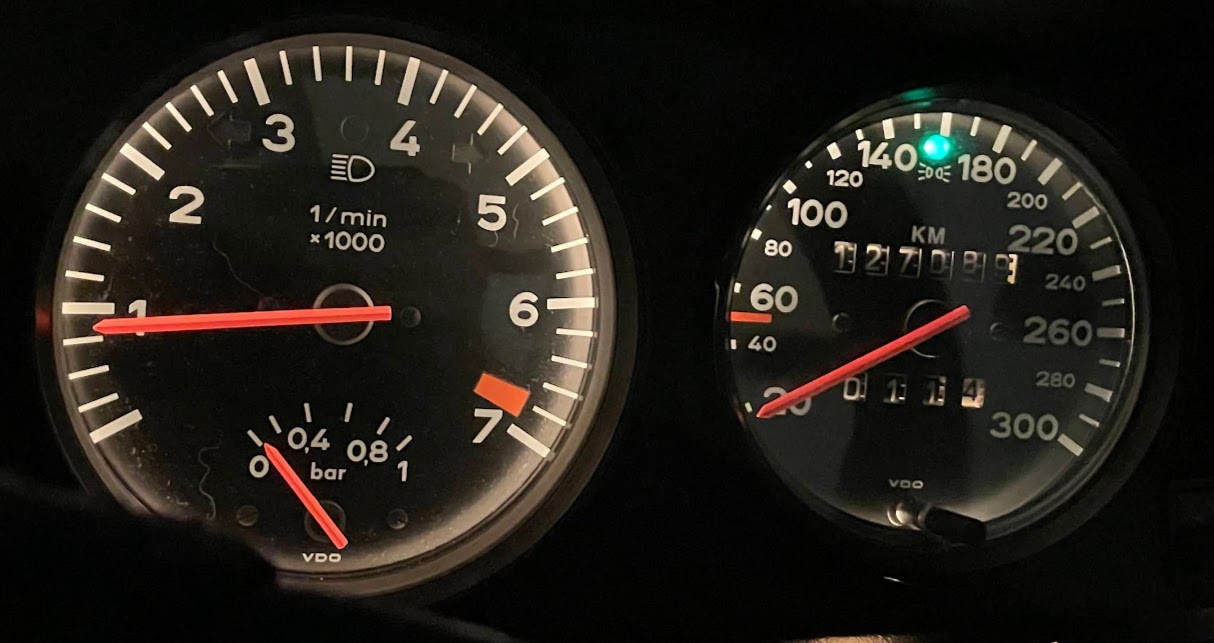

| Tecamac | le 26/11/2022 à 21:25 Bonsoir à tous, voici l'énigme du samedi soir : en mettant mes feux de croisement, les lumières du tableau de bord s'allument. Normal. Mais, bizarrement, les lumières du compteur de vitesse restent très faibles (cf. photo ci-dessous).![]() Sans vraiment le faire exprès, je me suis rendu compte que lorsque le bouton de commande des phares était sur les feux de position (donc 1er clic), les lumières de ce même compteur étaient parfaitement visibles, et brillaient à la même intensité que les autres. (cf photo). ![]() Je suppose que c'est dû à un problème de résistance électrique quelque part dans le circuit, mais où ? Je précise que j'ai changé mes feux de croisement historiques par des LED, qui consomment beaucoup moins. Y aurait-il un lien ? Merci de vos avis |
| marc-w | le 26/11/2022 à 22:02 bonjour ton témoin lumière ne doit s alumer qu au premier cran !! donc pour moi tu as inversé le témoin et un éclairage ce qui fait que au premier cran tu as le témoin et les 2 éclairage allumé mais quand tu passe au 2ème cran l ampoule du témoin s éteint et comme elle est placée dans l emplacement éclairage tu n a plus qu une ampoule d éclairage au lieux de 2 !! |
| Tecamac | le 26/11/2022 à 22:20 Salut (et merci) Marc, je n’ai rien touché… ça date du précédent proprio !Je regarde demain. |
| Gedeon25 | le 26/11/2022 à 23:49 Dixit marc-wbonjour ton témoin lumière ne doit s alumer qu au premier cran !! donc pour moi tu as inversé le témoin et un éclairage ce qui fait que au premier cran tu as le témoin et les 2 éclairage allumé mais quand tu passe au 2ème cran l ampoule du témoin s éteint et comme elle est placée dans l emplacement éclairage tu n a plus qu une ampoule d éclairage au lieux de 2 !!+1 |
| Tecamac | le 27/11/2022 à 09:24 Voilà, c’est fait et réglé en 5 minutes ! Merci Marc et Gedéon |
