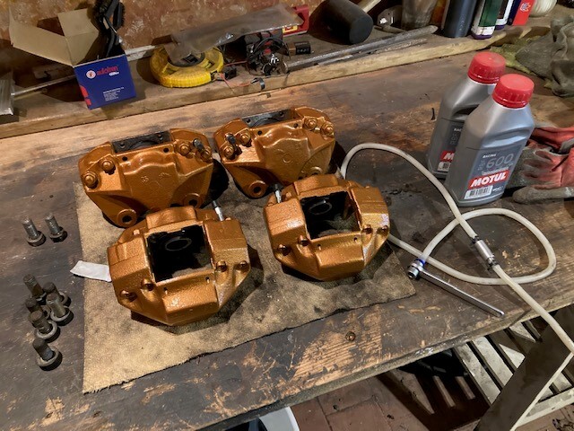

| sebastien911 | le 28/11/2022 à 20:04 Dixit PsypilgrimSalut, si cela peut aider, je viens de terminer la réfection de mes étriers comprenant 4 kits à 20€ pièce plus + apprêt/peinture/vernis (environ 70€) soit un total de 150€. Aucune difficulté à part sortir les pistons...Propre 👍 |

| BERA WEKA | le 30/11/2022 à 10:44 Dixit PsypilgrimSalut, si cela peut aider, je viens de terminer la réfection de mes étriers comprenant 4 kits à 20€ pièce plus + apprêt/peinture/vernis (environ 70€) soit un total de 150€. Aucune difficulté à part sortir les pistons...Nickel, cohérant avec la turbine - même peinture qui résiste au très fortes températures ? (c'est dingue le temps qu'on peut passer sur l'esthétique de parties que presque personne ne voit ) |

| Psypilgrim | le 01/12/2022 à 13:28 Dixit BERA WEKANickel, cohérant avec la turbine - même peinture qui résiste au très fortes températures ?Oui Bera, même peinture technique que celle utilisée pour la turbine, cf mon post pour les refs. C'est vrai qu'on ne les voit pas ces étriers mais comme la protection d'origine ( anodisation au zinc?) a disparu si je ne remet aucune peinture ou protection ca va rouiller très vite... |

| jjploup | le 03/12/2022 à 09:01 Dixit BERA WEKANickel, cohérant avec la turbine - même peinture qui résiste au très fortes températures ?Bonjour, Pas faux ! ![]() ![]() |
| BERA WEKA | le 04/12/2022 à 21:05 C’est beau ça |
