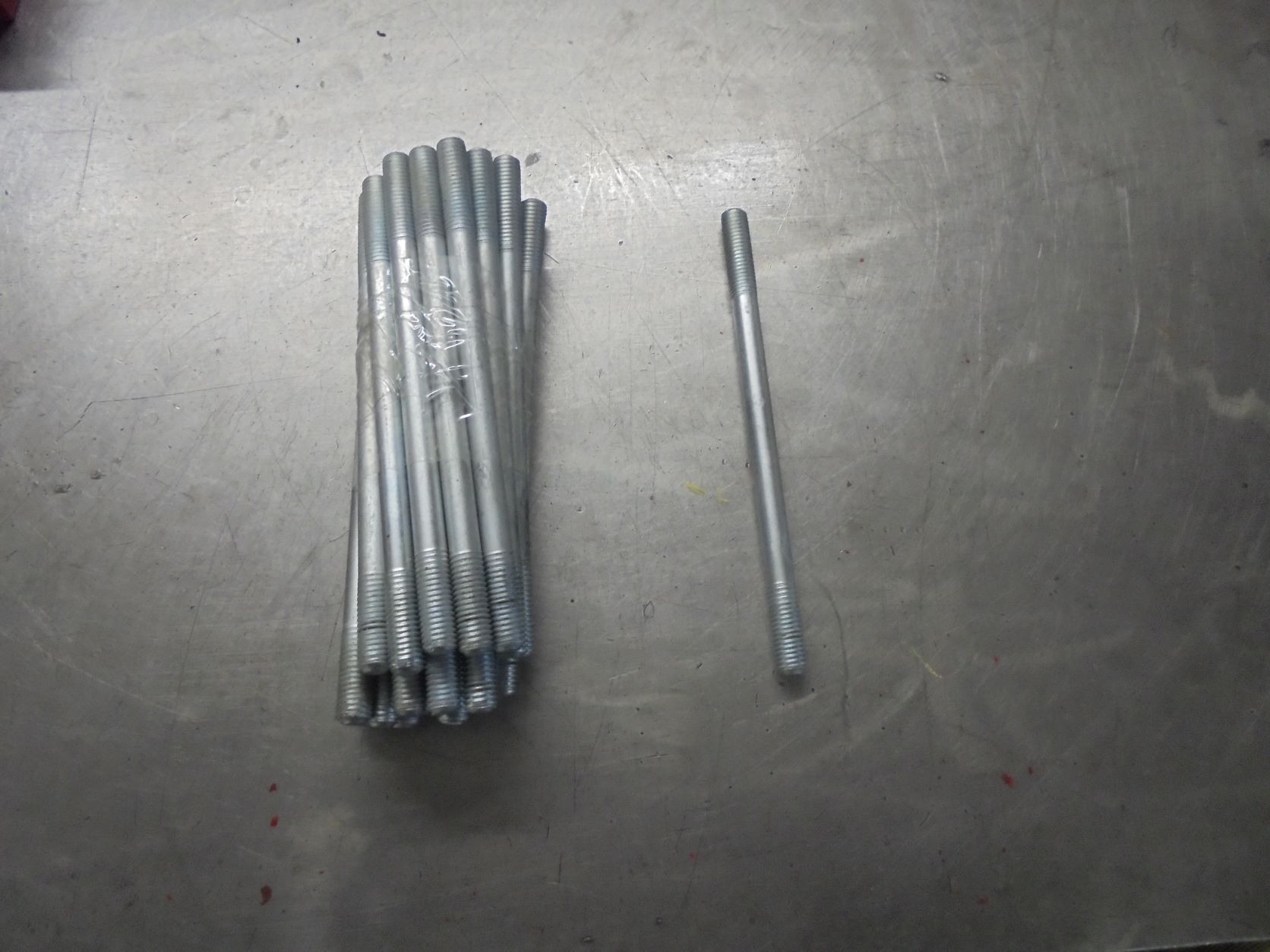

| fredalfa13 | le 09/12/2022 à 14:07 Bonjour les copains,Non ce n'est pas une blague, j'ai acheté il y a quelque temps des goujons moteur ( neufs)à un marchand Belge de pièces Porsche qui fait beaucoup dans l'occasion... Ils m'ont été vendu selon les dires du marchand comme une alternative aux Dilavar et autre ARP, ils sont fabriqués par son usineur (,donc pas de marque) et il me garantit leur fiabilité. Bon maintenant ils sont là, mais je ne peux m’empêcher de m'interroger sur leur robustesse, peut être à tord. j’hésite à las monter prochainement ou partir sur l'achat de goujons connus Je vous joints la photo de ces pièces, et si toutefois l'un d'entre vous a déjà monté ou fait monter ce type de goujons, merci d'avance de votre retour! ![]() |
| Karmann60 | le 09/12/2022 à 14:18 Il y a plus qu à trouver une entreprise qui a ce qu il faut pour vérifier leur résistance !!!!!!Ou une autre solution ????? |
| Macfun | le 09/12/2022 à 14:24 La résistance est une chose (trop dur pas bon non plus), l'allongement (fonction de la température) en est une autre.Le filetage est-il usiné ou "roulé" par exemple ? |
| Pit-44 | le 09/12/2022 à 14:54 Bah as tu la fiche matière pour comparer les caractéristiques ? , si c'est un usineur qui les a fait il devrait les avoir ... |
| fredalfa13 | le 09/12/2022 à 16:25 Je n'ai aucune info sur les propriétés de ces goujons, et franchement je n'ai même pas eu l'idée de le demander lors de l'achat. De plus je n'ai aucun moyen de comparaison, ne sachant pas les propriétés des goujons proposés pour nos moteurs (3.0L).Si je suis le seul du forum a avoir acheté ces pièces à ce marchand, je crois qu'elles vont finir dans un coin et je vais commander un set de 24 goujons connus. |
| Pit-44 | le 09/12/2022 à 18:31 oui c'est un peu le problème surtout quand on sait le risque et les causes que l'on a en cas de problème avec les goujons ... ça peut te faire des tuteurs si tu fait des boutures !! |

| jjlpvt | le 09/12/2022 à 19:03 Dixit fredalfa13Je n'ai aucune info sur les propriétés de ces goujons, et franchement je n'ai même pas eu l'idée de le demander lors de l'achat. De plus je n'ai aucun moyen de comparaison, ne sachant pas les propriétés des goujons proposés pour nos moteurs (3.0L).Ce sont des goujons fait par l’atelier Noel Seret (Vincent Frère) tu peux y aller les yeux fermés. Y a pas plus pro et plus compétent en usinage. Il met ses goujons partout et je peux te dire qu’il monte des sacrés moteurs |
| fredalfa13 | le 09/12/2022 à 19:50 Ah ok, ce sont des informations rassurantes!!!!! Merci beaucoup à tous pour votre aide. Top ce partage. Dans le cas qui me concerne, c'est pour la réfection d'un moteur 3.0L sans chercher une augmentation des performances d'origine. Je suis maintenant beaucoup plus serein |
| Pit-44 | le 09/12/2022 à 20:30 Reste à attendre le retour de Claude pour boucler le dossier …. |
| dan-911 | le 09/12/2022 à 21:12 Dixit jjlpvtCe sont des goujons fait par l’atelier Noel Seret (Vincent Frère) tu peux y aller les yeux fermés. Y a pas plus pro et plus compétent en usinage. Il met ses goujons partout et je peux te dire qu’il monte des sacrés moteursEt je confirme que Vincent ( atelier Noel Seret ) est au top et ne passe pas son temps à faire du bas de gamme . Très connu et surtout dans le monde du moteur Porsche . Franchement 100/100 pour ces gougeons . Conclusion , il ne passe pas son temps à faire des essais . Ses moteurs 👍👍👍👍 ….. ce n’est pas un novice bien loin de ça…. Message édité le 09/12/2022 Message édité le 10/12/2022 |
