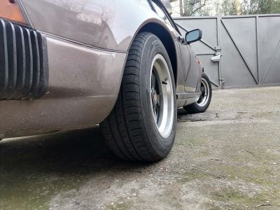

| PascalC | le 05/01/2023 à 16:38 ![]() ![]() 195/65 et 215/60 sur Fuchs 15/7 et 8, alliage forgée option origine Boudins noirs ? Possible, en ce qui me concerne, je ne regarde pas mes pneus, surtout en roulant Le proprio précédent avait monté du 225 et du 245 sur des 16 pouces pour le look. "Plus d'assise" comme il disait . Quand il a vu ces pneus, il a fait "Ah ouais, en fait ça va."Moi, j'ai préféré remettre les 15 d'origine et la monte d'origine. Comme m'a dit un jour un garagiste : "Il y a des constructeurs..." Ah, oui, je voulais ajouter, mais tu dois le savoir : un pneu, c'est 4-6 ans, 10 ans maxi, après la gomme a durci et c'est dangereux. Message édité le 05/01/2023 |
