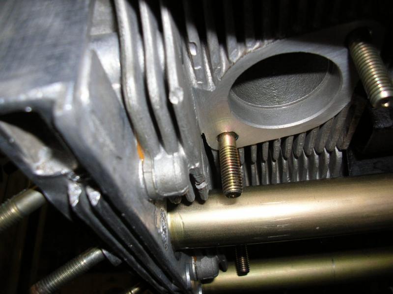

| jujudu78 | le 16/01/2023 à 23:41 Dixit jujudu78Bonsoir, ce week-end en mettant en route mon moteur moins de 5min, après arrêt je me suis aperçu d'une fumée et pas bonne odeur venant de la roue arrière passager.J'ai trouvé une photo sur le blog de dan996. Ma fuite, plutôt de l’huile fluide (est non noire, non grasse) est situé au niveau du cylindre 6 sur le carter acc, à gauche de la photo, au centre : ![]() A l’extrémité de l’arrête qui forme un angle droit. Je précise que j'avais relevé l'avant de la voiture pendant 3 jours au niveau de l'avant (sur 15cm) et observé la fuite quand j'ai voulu faire l'inverse, relevé l'arrière de la voiture sur 15cm, et en coupant le moteur au bout de 5min, observation de la fumée et odeur ... une goute venait certainement de tomber sur l'échangeur. |
| Gero | le 17/01/2023 à 07:54 HummÇa ressemble à la mienne, faut que je remette le nez dessous ce WE - par contre je vois pas la goutte ou le suintement sur la photo, vous la voyez vous ? |
| jujudu78 | le 17/01/2023 à 08:04 non j'ai pris une photo exemple sur le blog de ddan996, car je n'arrive pas a faire une photo aussi précise sur la mienne, avec l'échangeur en place ..Donc sur la tienne c'est avant gauche, donc proche cylindre 1, sur la mienne c'est proche cylindre 6 :) Message édité le 17/01/2023 |
