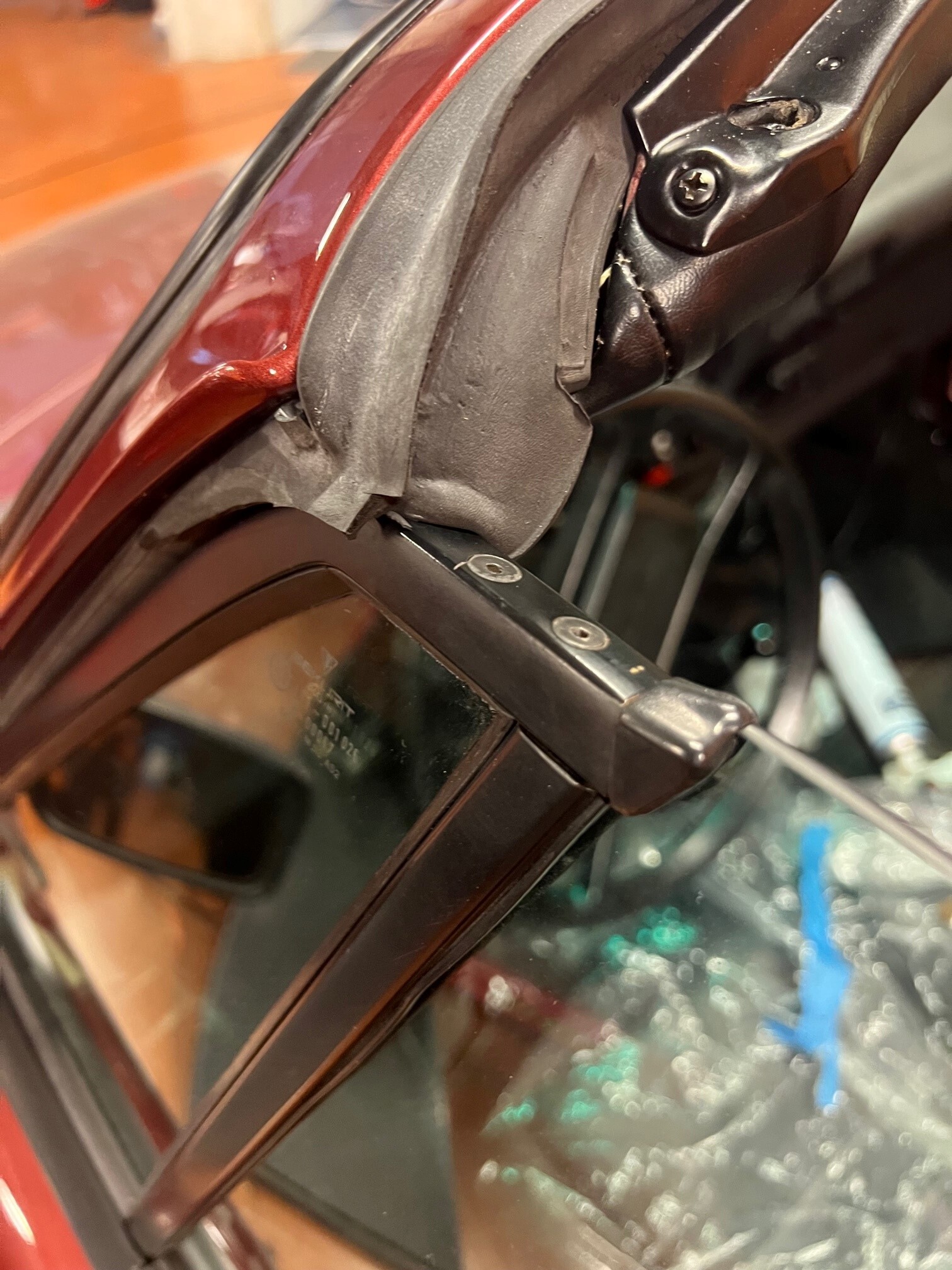

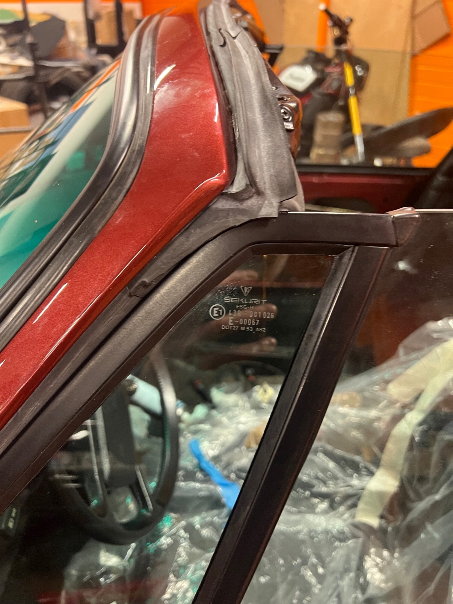

Bonjour à tous, le sujet a déjà était traité en partie sur le forum cependant nous n'avons pas eu la fin de l'histoire ! Je termine une réfection complète de ma Targa, tous les joints ont été changés par des Porsche Classic, et bien évidemment j'ai reçu le joint d'entourage de pare brise des 964 Targa qui empêche de bien plaquer et d'aligner mon Targa. Comme beaucoup, il semblerait que Dan aux US soit le grand maître pour nous sauver de ce mauvais tour, j'ai vu beaucoup de vidéos et autres photos de son travail et il me propose le joint pour 250 USD livré en France.
Le joint Porsche m'a déjà couté 220€ et effectivement il est énorme, le toit ne pas fermer c'est certain ! Depuis le dernier sujet sur les joints Targa qui date un peu, certains d'entres vous ont réussi cette opération ? Je me lancerai bien dans la découpe du joint, mais cela me semble "joueur" car enlever 2 mm sur toute la longeur et je ne sais plus combien dans les angles, cela me parait difficile !

Hello,
J'ai aussi l'impression que ton joint n'est pas en place correctement, la partie hachurée devrait être enfoncée il me semble.
Pour comparaison sur la mienne bien que ce soit sur un cab (1986) qui apparemment ont ont les même joints de baie de pare brise le joint est bien enfoncé.
A vérifier peut être avant de commander un autre ?
le 24/01/2023 à 16:10
Oui effectivement je n'avais pas vu ce détail, on dirait qu'il n'est pas totalement enfoncé dans la gorge, mais je pense que cela est bien le problème avec ces joints, ils sont partout plus épais et même plus long sur les descentes des portes.
Quant à la similitude entre targa et cab, je ne suis pas sûr que ce soient les mêmes.

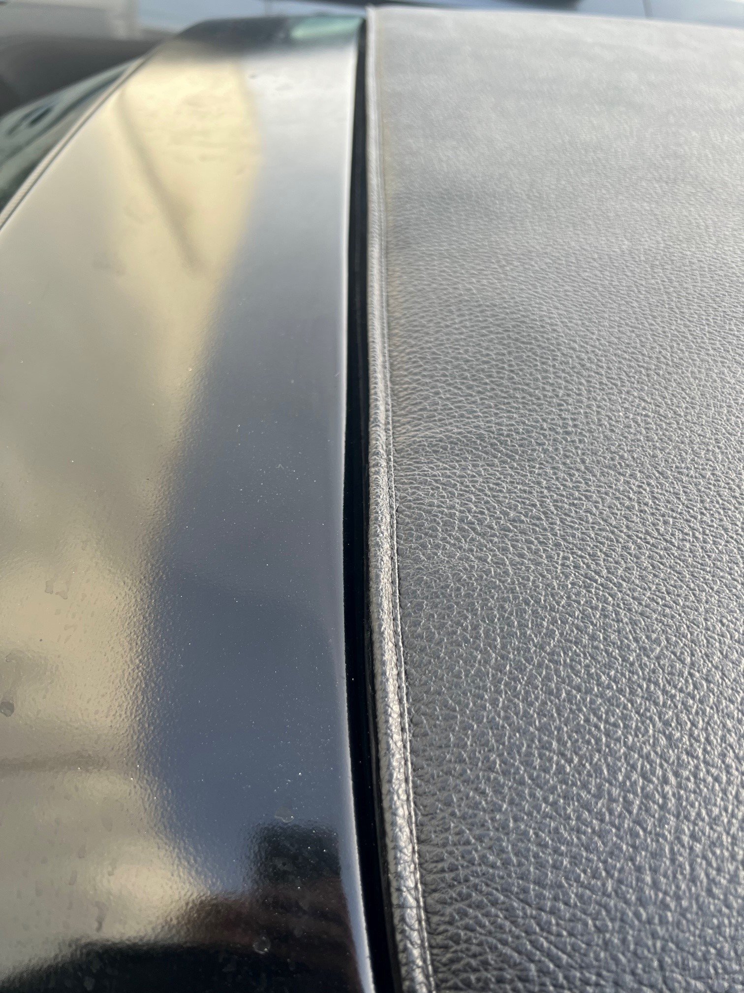

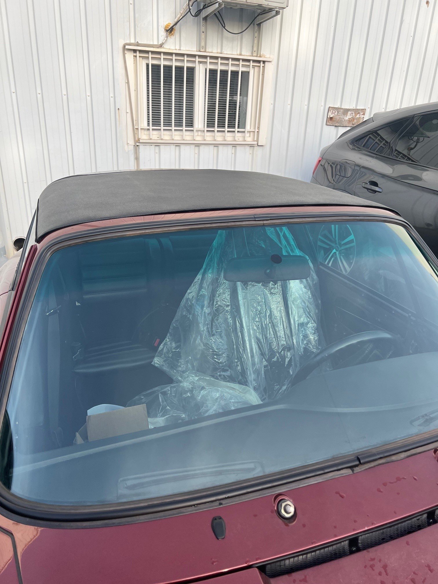

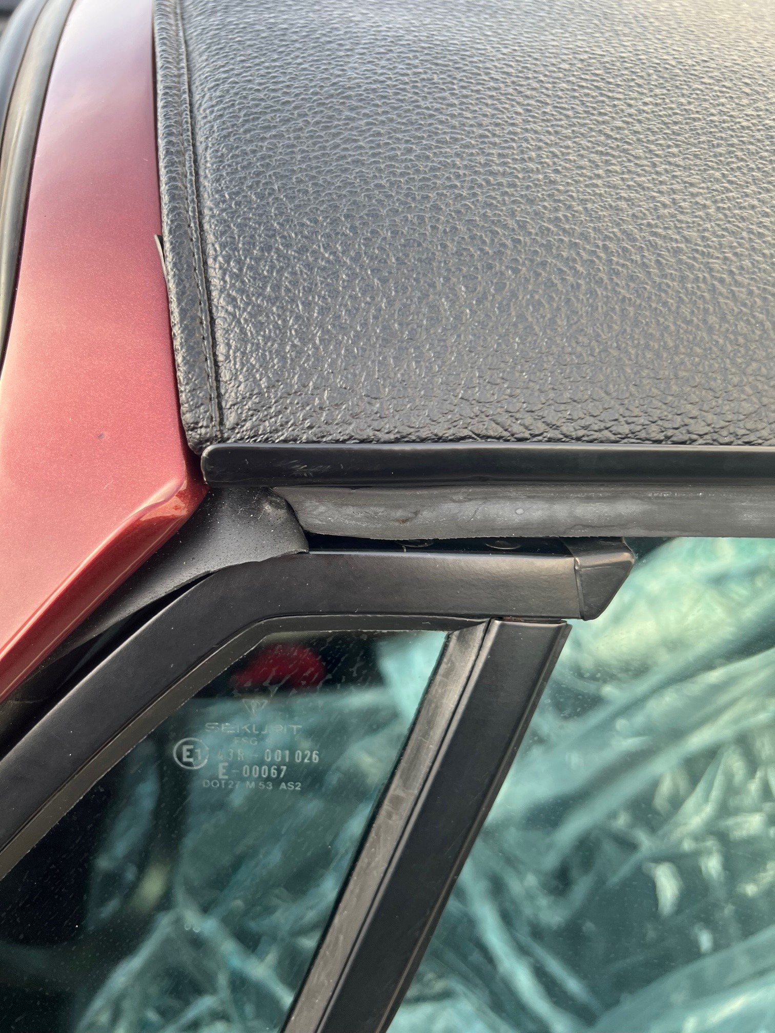

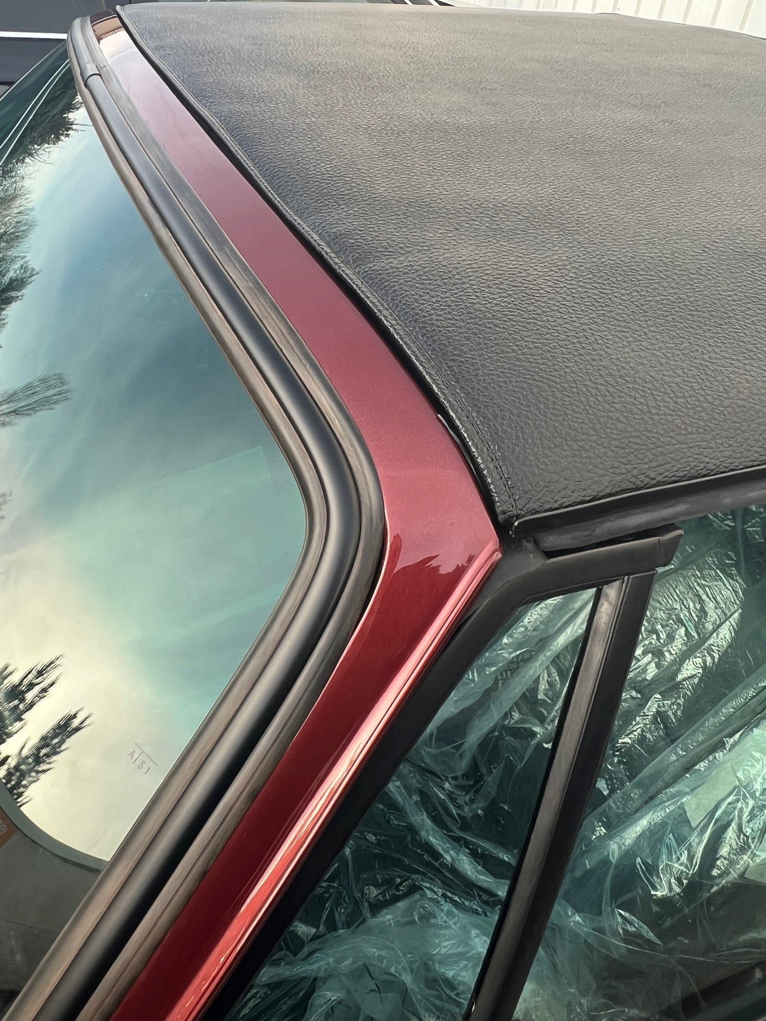

Bon donc voici le montage avec le joint de chez Targa Dan, je n'arrive pas à faire mieux et même les gars de chez Porsche galère, j'ai l'arrière du toit qui reste un poil haut, et là je donne ma langue au chat...A part redémonter le toit en totalité et tout réajuster à nu...donc dans une autre vie car je dois dire que là tout est correct sur les ajustement mais malgré le toit et l'insertion sont difficiles, je suis moyennement satisfait, les vitres sont réglés comme ça en attendant.
J'ai fait entièrement thermolaqué le toit, c'est mieux qu'avant la restauration mais ça reste pour moi inacceptable par rapport au standard que je me suis fixé pour ce chantier.
Si quelqu'un sait qui est vraiment calé dans le sud vers Montpellier Marseille, Toulouse pour faire ça dans les règles je suis preneur, mais ce qui est certain c'est qu'une fois la voiture finie, je m'en sépare direct, fini le targa, il aura eu raison de ma patience et surtout du porte monnaie...Je vais faire les travaux parce je veux qu'elle soit parfaite, je suis plus à 3/4 K € prêt depuis plus de 30K€ dépensées depuis 1 an et demie mais mon dieu PLUS JAMAIS... les joints et le targa, malgré le fait de prendre que du Porsche c'est toujours un poème...
