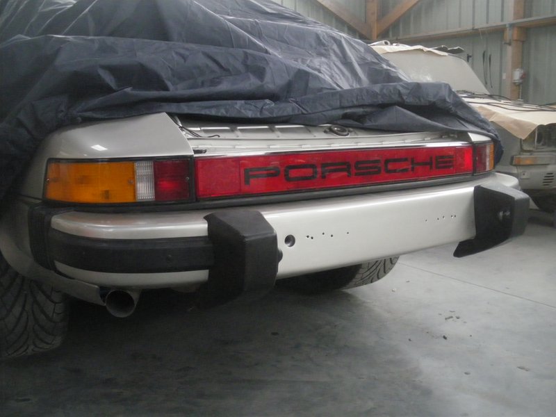

| 91127 | le 25/01/2023 à 22:47 Bonjour,Quelqu'un aurait une photo de la position du joint sur le pare choc AR entre la caisse et le pare choc sous la plaque pare feux. Il y a une rainure sur ce joint, mais comment le positionner ? Merci par avance |
| Jakez | le 25/01/2023 à 23:16 Je ne sais pas si ça va t'aider...![]() ![]() |

| TRYAM76 | le 26/01/2023 à 15:03 la partie avec l'adhésif va en haut , donc sous le bandeau et apres dans la tole d'isolation thermique |
| 91127 | le 26/01/2023 à 18:50 Merci à tous pour vos réponses. Sur rose passion ce n'est pas très visible. l'ancien je l'ai enlevé il y a 1 an et pas de photos malheureusement. on crois s'en souvenir mais hélas...Donc si j'ai bien compris la rainure se mets sur la plaque réflectorisante (tôle d'isolation thermique). je regarde ceci demain et vous tiens au jus |
| TRYAM76 | le 26/01/2023 à 19:23 il faudrait appeler un chat , un chat tu dis " plaque réflectorisante (tôle d'isolation thermique) NON 2 choses différentes la plaque (réflectorisante) est rouge et c'est marqué PORSCHE , elle vient se fixer (clips) sur la carrosserie (c'est un plan vertical ) entre les 2 vient le joint avec son adhésif et de memoire il y a un prédécoupage. Sur une autre partie du joint, il y a donc un U qui vient s'enfiler sur la plaque d'isolation thermique (simple tole de 1mm) . Là on est sur un plan horizontal. Au final le joint fait 90° quand c'est bien posé, on ne voit que le coté arrondi comme sur les photos de Jakez attention normalement le joint est un peu plus long, ne pas le couper de suite, il faut l'ajuster avec les blocs feux AR et les soufflets. attention également si la plaque Porsche en place, ne pas essayer de la retirer, risque de peter les clips, mais plutot essayer de mettre le joint avec le pare choc enlevé bien sur. bon courage |
