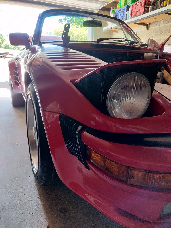

| m312844 | le 30/01/2023 à 10:47 bonjour à tous,je viens vers vous car j'ai eu un mini accrochage (rien de grave juste le cabochon cligno répétiteur avant dans pare choc car modèle import japon comme US) et j'ai fait faire l'expertise (suis pas en tord) au centre Porsche de Toulouse et je souhaite leur confier la réparation car le pare choc est à repeindre aussi dans l'idée. par contre j'ai en fait eu quasi rien, juste le cabochon du répétiteur de cligno (celui à la place du bandeau noir des européen) de cassé. et moi c'est un répétiteur car j'ai un import japon. le souci c'est que même Porsche me dit qu'il n'ont pas la pièce ! donc savez vous ou trouver cela (en occasion aussi du coup) et j'imagine que c'est pas le même que le cligno avant principal... voila la photo du mini accrochage et de l'autre coté pour le modèle.. ![]() et le modelè coté gauche qui est bon: ![]() merci de vos conseils et idées ! bonne journée. |

| m312844 | le 30/01/2023 à 14:18 bonjour satanas, non rien n'a bougé, c'est un type en 306 qui a déboité, on était sur une rue à 2 voies dans le même sens en ville le long du canal du midi à toulouse.j'étais à gauche lui à droite quasi à ma hauteur mais devant et il a déboité m'a pas vu dans son angle mort, j'ai pu freiné mais pas assez pour éviter sa roue arrière gauche qui a juste touché le cabochon... en fait j'ai eu au polish la marque sur le pare choc pour dire que pas grand chose, mais j'hésite soit a faire marcher l'assurance et prise en charge pour repeindre le pare choc et donc le Cp de Toulouse doit trouver un cabochon, soit ils me donne une somme d'€ et je me débrouille pour trouver le cabochon... j'ai pas encore le montant mais dans tous les cas le Cp m'a direct dit, ça va pas être facile a trouver le cabochon car on n'en a pas nulle part ! et sinon je sais pas dire comment c'est fait derriere le pare choc, jamais démonté... sinon quelqu'un sait dire si le répétiteur de pare choc est le même que le cligno principal ? quelqu'un à un accès au PET pour voir la réf ? merci... Message édité le 30/01/2023 |

| m312844 | le 30/01/2023 à 16:42 je crois avoir trouvé la réf: 911 631 920 00 (side marker) (cligno feu de balisage) ça semble bien correspondre ,qu'en pensez vous ? |

| m312844 | le 02/02/2023 à 11:47 ok, merci de la confirmation !cependant, je trouve que ceux que j'ai sont différent (voir en haut photo de celui encore entier), mais je changerai les 2 du coup, de toute façon on peut pas voir des 2 côtés en même temps ! |
| FlatScCab | le 07/02/2023 à 11:07 Bonjour, j'ai regardé ce week-end et j'ai l'ai 2 cabochons de balisage US (état moyen). Mais comme la référence donnée par Misterblu, avec 2 catadioptres successifs. Le tient est différent avec une partie lisse et une séparation verticale saillante aussi. J'ai ressortie une vieille photo, car j'ai oublié de prendre des photos ce week-end. ![]() |
| m312844 | le 07/02/2023 à 19:42 bonsoir, oui c'est exactement ça ! je veux dire ce que tu décris, j'ai une séparation et pas comme toi, mais j'ai pu trouver avec une personne du forum les deux, donc je vais changer les 2... encore merci à tous pour les contributions ! |
