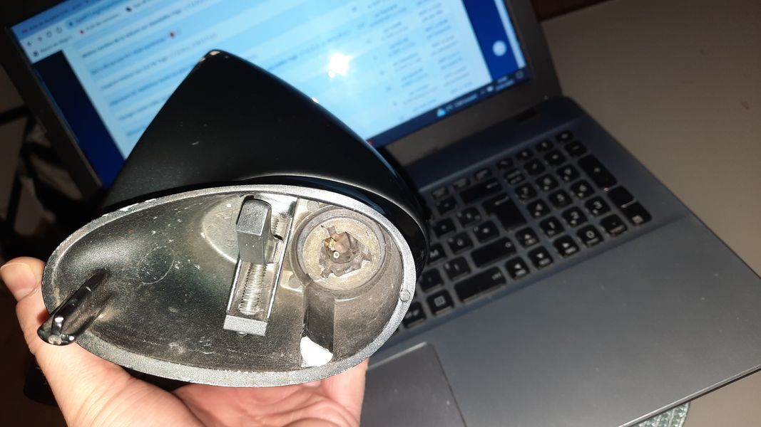

| AlexSpeed | le 31/01/2023 à 01:33 Je vous poste quelques photos...![]() ![]() |

| loustic | le 31/01/2023 à 09:06 Hello, pour sortir l'axe il va falloir sortir les gros bras... il te faudra une clé CHC de 13 ou plus simplement d'une vis M8 suffisamment longue pour être prise dans un étau (serrage sur le filet) et longue pour s'introduire dans l'empreinte de l'axe situé dans le pied... presser très fort vers le bas et tourner de 120°... avec tout les risques s'il est bien collé par les années (comme moi) d'esquinter la coque en s'appuyant mal dessus...Lien sens de montage illustré à faire à l'envers du coup, sinon te faire un outil qui va bien cf vidéo. Lien Vidéo Message édité le 31/01/2023 |
| AlexSpeed | le 31/01/2023 à 11:00 Merci pour les liens, c'est très instructif. finalement je me rend compte que le plus galère va être le remontage à moins de fabriquer un comprimeur de ressort. Tu sais si il y a un sens de rotation (horaire /anti-horaire) pour sortir l'axe ? Concernant le démontage du miroir , j'ai bien trouvé les encoches où faire pivot avec le tournevis (elles étaient en haut ! ça du être monté à l'envers) par contre le miroir ne vient pas. Il faut tirer fort dessus après avoir fait tourner la rondelle ? |
| loustic | le 31/01/2023 à 11:41 Normalement tu passes un tourne vis plat par le trou sous la coque (le plus gros et proche du de la glace), pointe du tourne vis incliné légèrement côté glace et manche du tournevis vers l'avant du rétro... on pousse fermement et ça doit venir (montage à l'envers pas possible).Pour le pied, pas de sens... 120° et par mimétisme sens ant hhoraire pour desserrer. Message édité le 31/01/2023 |

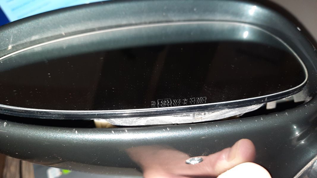

| AlexSpeed | le 31/01/2023 à 12:22 une petite photo des encoches qui sont vers le haut![]() |
| loustic | le 31/01/2023 à 13:20 Effectivement, ces encoches sont bien en bas normalement. La glace a été certainement changée et le support collé à l'envers sur la nouvelle... lorsque j'appuie sur l'encoche, le support se déforme (s'ovalise) et libère la glace. |
| Pit-44 | le 31/01/2023 à 13:54 oui logiquement les encoches sont en dessous, faire une rotation avec un tournevis plat que tu place dans une encoche... par contre un bon coup de WD40 avant de le faire peut aider car c'est souvent bien collé ... |
| AlexSpeed | le 31/01/2023 à 20:57 Merci pour les réponses. Pour le pied c'est bon, j'ai réussi à retirer l'axe. .pour le miroir, place au wd! |
