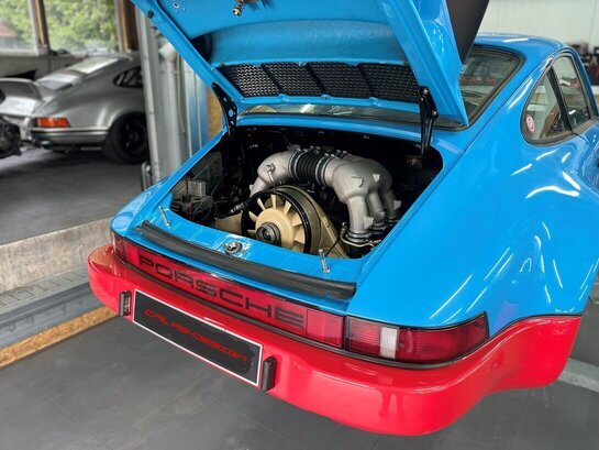

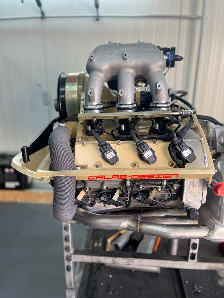

| FabienF8422 | le 16/02/2023 à 09:50 salut ,j'ai utilisé a 3 reprises desmaxspeeding rods , les dernières sur le 3.4 en cours de montage, j'ai pas pu les monter , a cause de l'ovalisation de l'usinage de la tête de bielles ( voir photo si j'arrive a les poster ) , pour moi c'est à réserver a des moteurs pas chers , j'en avais sur le 1380 de ma mini , mais sur un moteur de 911 , ou toute les pièces deviennes hors de prix , la balance bénéfice/risque n'en vaut pas le cout , économisé quelques centaine d'euro et prendre le risque de détruire des pièces à plusieurs milliers le calculs est vite fait , surtout si ton régime max est a 6800, ![]() ![]() pour les reste équilibrer c'est la base d'une préparation moteur , pour les soupapes de 993 , mise a par le gains de poids grâce à la queue de 8mm , quel gains attendu en performance ? , alors que tu semble laisser le plenum d'origine déjà restrictif , par rapport au diamètre des conduits de culasse qui sont plus gros que le diamètre du plenum sur un 3.2,??? pareil pourquoi aller mettre un films chaud sur une prépa , un motronic en ES et une reprogrammation sur banc , avec tous ça tu a une gestion programmable tous a fait convenable et a des années lumière de ce que peut faire un motronic de 3.2 , qui est à l'âges de pierre de l'injection électronique tien quelques photo d'un 3.4, sur base de 3.2 en cours avec des pièces maison pour pouvoir monter un plenum de GT3 , j'ai fait une version pour monter les plenums de 964 aussi , ![]() ![]() ![]() Message édité le 16/02/2023 |
| 911SC1979 | le 16/02/2023 à 12:02 magnifique ce moteur |
| sebastien911 | le 16/02/2023 à 12:48 Impressionnant mon moteur va bientôt en préparation chez Fabien il va me sortir dès watts 🔥🔥🔥🔥🔥 |
| Porsche993 | le 16/02/2023 à 17:47 Merci pour l'information, je vais mesurer ces bielles "rouleau de printemps" avec l'alesometre pour être précis.J'ai fais le premier contrôle avec un pied a coulisse de précision étalonné, prêté par un copain fraiseur, c'est comme les origines. Après il existe des coussinets en côte réparation sur le réalesage des têtes de bielle, mais effectivement le jeu risque/casse???? Pour le motronic, je vais suivre tes conseils ainsi que pour les soupapes... Sinon, vraiment superbe ce moteur combien de CV il sort? |
| FabienF8422 | le 16/02/2023 à 18:53 Oui bien sur, tu peux faire réalèse les têtes de bielles , après effectivement faut trouver les coussinets, cela doit exister ou cela peut ce faire fabriquer, après avec un pieds a coulisse mesurer une ovalisation de quelques centièmes c’est pas évident, ça peut êtres mineure ou ne pas être présent le défaut , 3 dans le lot était ok , mais sur de la pièces aussi technique et précise que des bielles avec un jeux attendu de quelques centièmes entre le coussinets et le vilebrequin , c’est incroyable que ça passe un contrôle qualité avec 1/10 , Enfin si il existe, dans tous les cas un simple kit plastic gauge doit mettre en évidence ce défaut.merci , j’aime bien le look aussi , le moteur n’est pas encore en route , cela ne va tarder ,j’attends quelques accessoires, mais avant de faire des tirs au banc, faudra le rôder correctement, j’espère que l’on atteindra 85ch litres, ce qui pour un moteur routier qui ne prend pas trop de tours est déjà pas mal Message édité le 16/02/2023 |
| cecitofe | le 17/02/2023 à 12:06 Bref pas loin de 300 pur sang si je compte bien. Magnifique! J'imagine en plus la musique et un moteur vif et coupleux à souhait. Par contre je pensais que la 915 (sur la photo le gros lettrage me fait penser à une 915) était un peu le talon d'achile de la voiture. Elle encaisse bien le surplus de puissance et de couple? |
| BERA WEKA | le 21/02/2023 à 10:51 Dixit FabienF8422tien quelques photo d'un 3.4, sur base de 3.2 en cours avec des pièces maison pour pouvoir monter un plenum de GT3Pfffffoui c'est beau ça donne envie je m'en vais chercher un ticket de loto ce midi on sait jamais |
