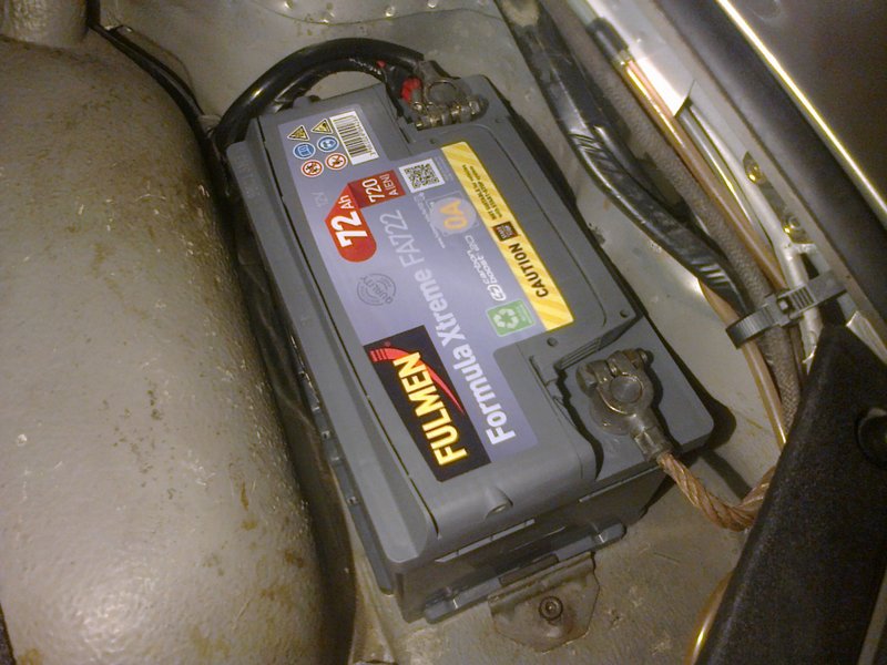

| Jakez | le 18/02/2023 à 12:43 La BOSCH S4 72Ah 680A, après dix ans de bons et loyaux services, a été remplacée il y a bientôt trois ans par une FULMEN Formula Xtreme FA722 72Ah 720A.Dimensions de cette dernière : 278 x 175 x 175 mm. Important : borne + à droite. ![]() Achat en centre auto de l'épicier orange et bleu. Pose pas compliquée, mais accessibilité moyenne. 77Ah, ça doit aller. |

| speedster 31 | le 18/02/2023 à 15:49 Une batterie c'est vachement facile à acheter. Tu cours chez norototo et la y a une montagne de batteries toutes plus belles les une que les autres. Et pis tu regardes et elles sont toutes en + à gauche (Bin tu repars sans batterie Et comme tu as trimballé la batterie dans le magasin parce qu'il y a écrit qu'ils te font une remise de 20 balles si tu ramènes la vieille, ben tu repars avec ta vieille batterie et tu te fais chier encore un p'tit coup Message édité le 18/02/2023 |
| speedster 31 | le 18/02/2023 à 15:50 Dixit JakezLa BOSCH S4 72Ah 680A, après dix ans de bons et loyaux services, a été remplacée il y a bientôt trois ans par une FULMEN Formula Xtreme FA722 72Ah 720A.Mais là sur la photo, le + est à gauche non ? |
| aubelix 14 | le 18/02/2023 à 16:21 ca dépends comment tu regardes la batterie ! mais , en effet , pour moi c'est une polarité standard ... |
