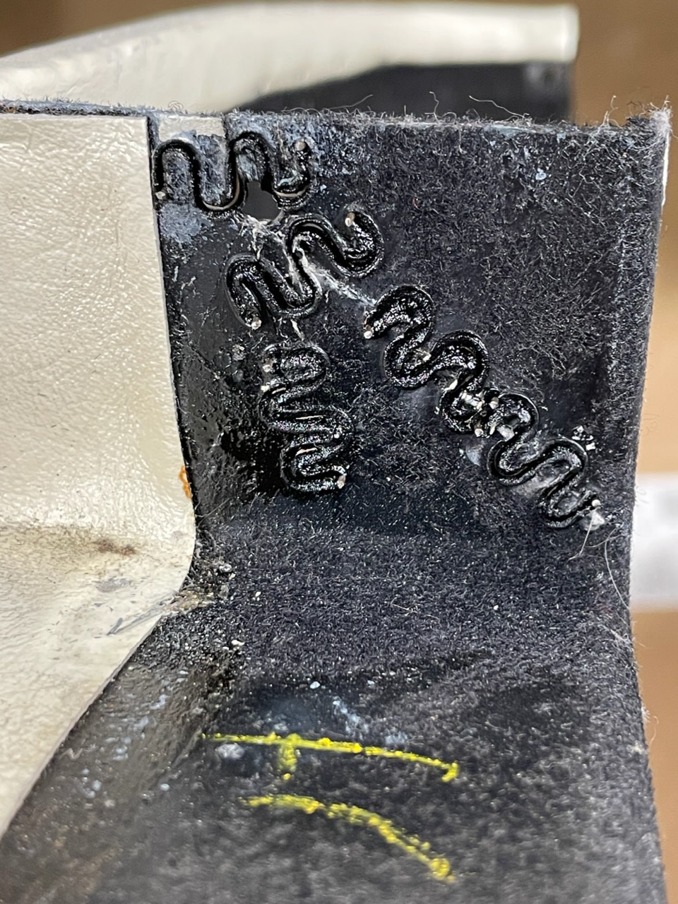

| Tecamac | le 22/02/2023 à 20:24 Salut, une fois n’est pas coutume, je voulais vous partager une découverte bien pratique pour les réparations d’éléments en plastique cassés ou fendus. Pour ma part, c’étaient les vide-poches de portières qui étaient fendus autour du trou de vis central. Et voilà, avec cet outil magique … c’était réparé en un clin d’oeil, et probablement très solide … Le coût de l’outil est d’environ 30,-€ sur les sites de vente en ligne ![]() Message édité le 22/02/2023 |
