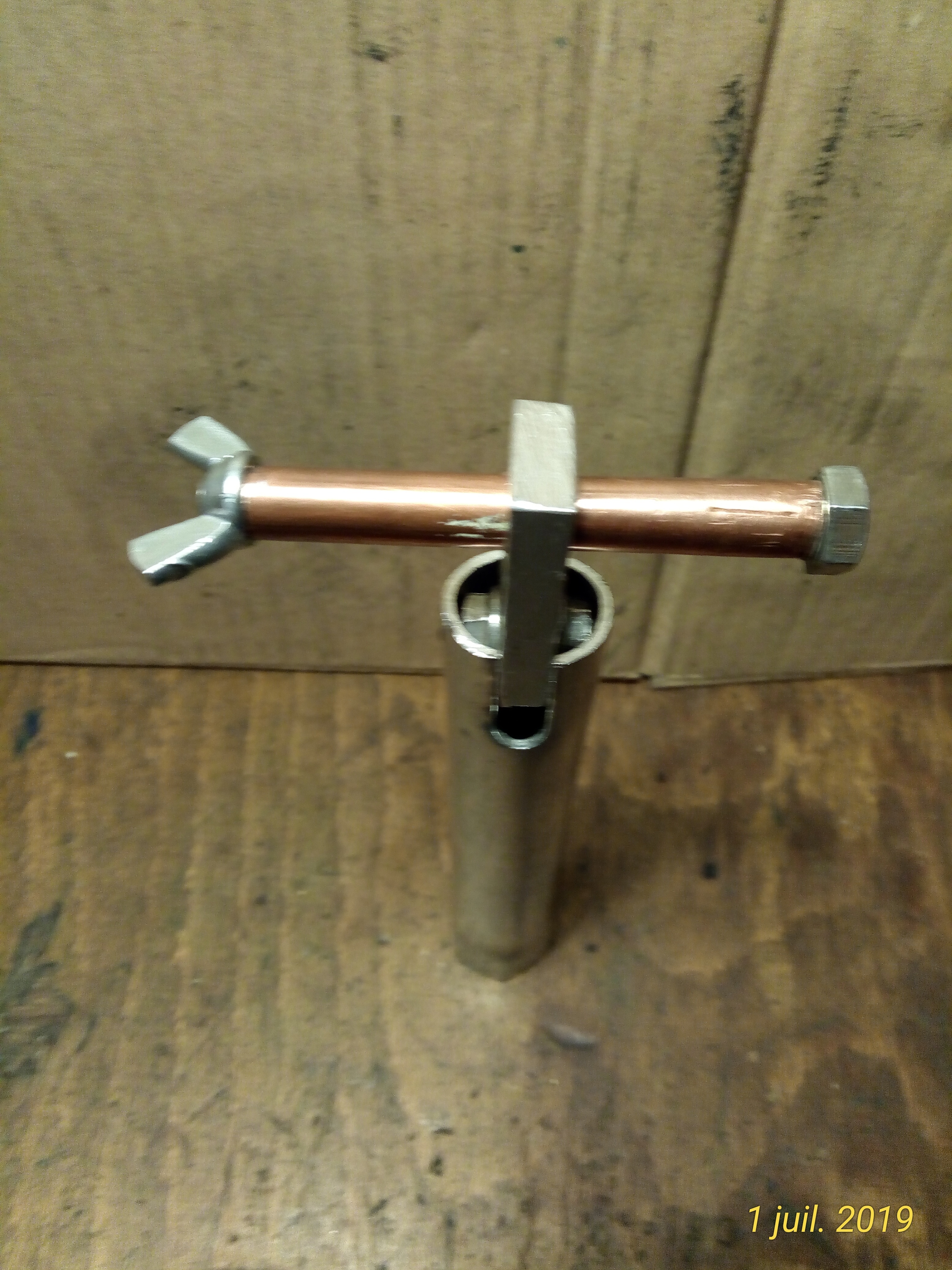

| tacouillot | le 24/02/2023 à 14:37 https://zupimages.net/viewer.php?id=23/08/kiav.jpg. clef a bougie de base légèrement modifiée, la partie haute pivote, avec a l'intérieur une pâte caoutchouc qui reste souple ( genge pâte a modeler) démontage et remontage par bougie environ 1 minute.Message édité le 24/02/2023 |

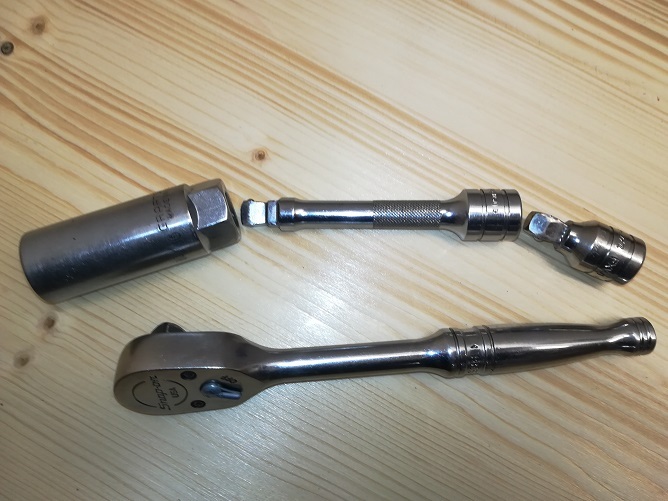

| proporsche | le 01/03/2023 à 21:14 mes outils simples que j'utilise depuis 40 ans |
