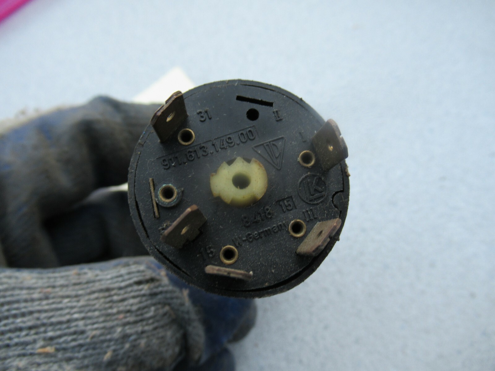

| FlatScCab | le 02/03/2023 à 15:56 Il exsite 2 Commutateurs :1) un que l'on tire pour les antibrouillards avant ou dégivrage AR uniquement. ref 911 613 149 00. 2) un que l'on tire pour les antibrouillards avant et que l'on tourne pour l'antibrouillard arrière. ref 911 613 147 00. on voit sur les 2 photos après, la présence de la cosses 'II' ou pas. ![]() ![]() Message édité le 02/03/2023 |
