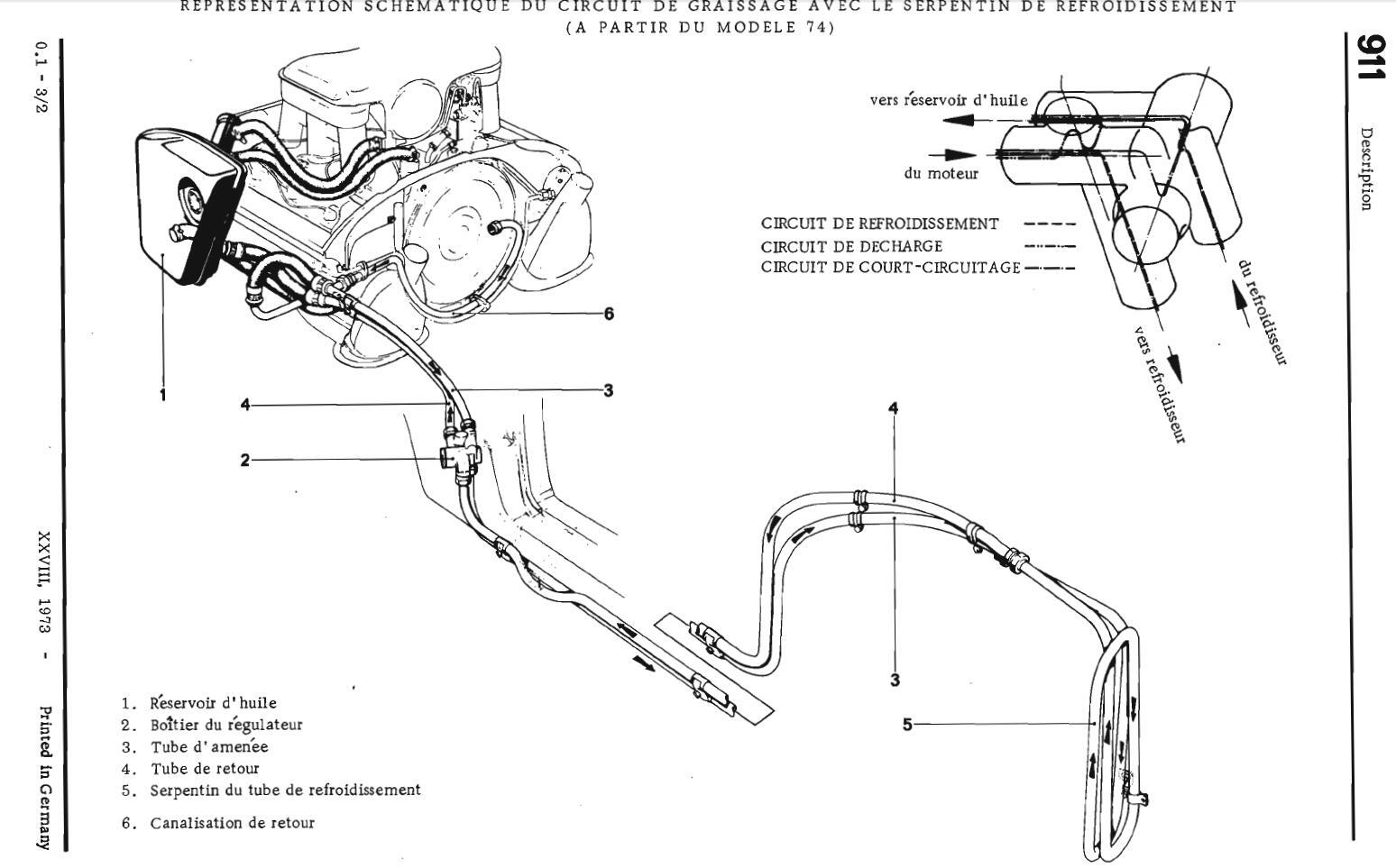

| Anakin | le 28/02/2023 à 15:49 Salut à tous. Question pour ceux qui ont accès à leur 3.2 équipée d'un radiateur d'huile d'aile avant. Je cherche à savoir si l'entrée d'huile chaude est sur le raccord du fond, côté coffre, ou côté extérieur du radiateur. Typiquement gauche ou droite assis dans le siège conducteur ? Merci pour vos contributions. |
| zaza28 | le 28/02/2023 à 20:38 Salut, tu as la réponse dans le PET, à priori celle qui est située près du coffre serait l'entrée. Le flexible le plus court c'est le retour.Conduites d'huile |
| Anakin | le 01/03/2023 à 07:41 Salut à tous. Merci j'avais vu et aussi trouvé sur un schéma intégrant le serpentin et le sens. C'était juste pour confirmation. Donc la sonde du ventilateur est sur l'entrée radiateur. Bonne journée à tous |
| jjploup | le 05/03/2023 à 13:59 Bonjour,Voilà ! ![]() |
