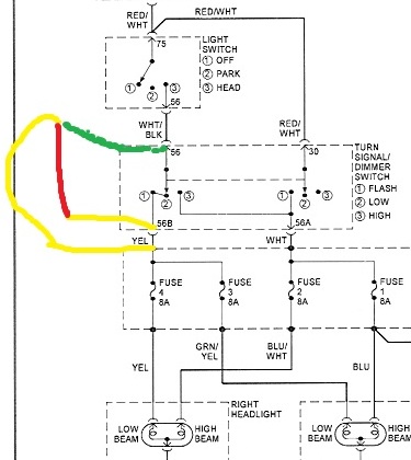

| marc-w | le 08/03/2023 à 22:10 Dixit Satanas.il y a 2 montage possible pour les feux de croisement ca dépend du positionnellement du fil jaune du commodo on l a déja expliqué dans un post si le fil jaune qui sort du commodo est branché sur l interrupteur des phares tus a croisement et croisement et gros phare ensemble . si le fil jaune du commodo est branché sur l autre fil jaune du commodo alors tu as croisement puis gros phare seul photo du fil jaune ![]() si je ponte le fil jaune sur le contacteur phare cosse 56 (schémas vert ) j ais les 2 filament en gros phare si je connete les 2 fil jaune ensemble (schémas rouge j ai le classic 1 filament en gros phare ![]() |
