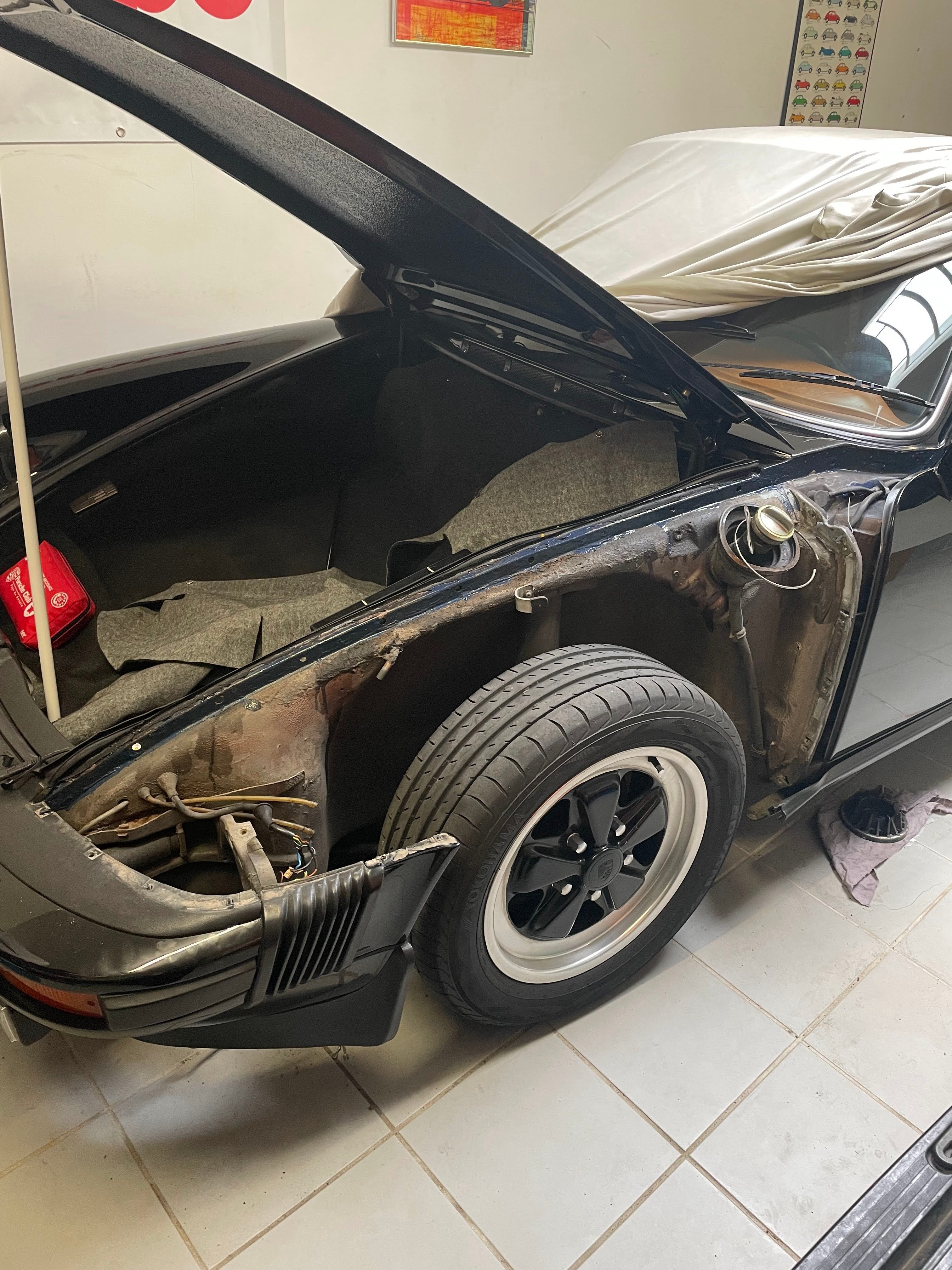

| guilhem74 | le 09/03/2023 à 09:40 Bonjour à tous,Je n'arrive pas a trouver un bouchon de réservoir, le Rouge ne se vis pas, et l'acier ne rentre meme pas. Je vois pas pk ma goulotte ne serai pas bonne. Avez-vous des idées, aujourd'hui j'ai un bouchon de Lada Niva :D il ne fait pas bon avoir des pièces MADE in URSS aujourd'hui ! ![]() ![]() Guilhem |

| guilhem74 | le 09/03/2023 à 12:00 Merci pour les réponses,@Doudi, je l'ai essayé celui ci il ne rentre pas dans les filets de la goulotte. Le rouge un peu mieux mais il s'enfile de travers. Par rapport a mon AM, je devrais installer le Rouge, il y'a t'il des différence de diametre / filet suivant les années? |

| guilhem74 | le 09/03/2023 à 15:41 Dixit Btz901Moi aussi, je suis en recherche d'un bouchon de réservoir d'origine, car le miens a été remplacé par un modèle adaptable.Je pensais pas qu'il serai aussi compliqué de changer un bouchon ! C'est bizarre cette histoire, car la goulotte me semble etre correcte pour l'année |
| marc-w | le 09/03/2023 à 18:34 la goulotte est peut être abîmée ou déformée |
| sebastien911 | le 09/03/2023 à 19:19 Ton bouchon sur ta photo me parait bizarre 🧐 |
| Quinze | le 09/03/2023 à 20:42 Tu n'aurais pas une interference avec l'ecrou supérieur |
| guilhem74 | le 10/03/2023 à 08:39 Dixit marc-wla goulotte est peut être abîmée ou déforméeOui je penche la dessus... je vais me reprendre un bouchon Rouge et essayer de regler tout ca... mais c'est frustrant de se retrouver bloqué sur ca |
| lolocarrera | le 14/03/2023 à 09:31 je passe de tems e temps sur le site donc la en passant je donne mon avis car fausse route ... le problème vient a mon sens des écrous le montage d'origine est pas comme ca sur le puit trappe essence il y a des inserts pour visser le support buchons réservoir lave glace .Dans ton montage tu a des vis qui passent au travers et un ecrou ! ils prennent trop de place et le bouchons ne peut pas se visser du coup car il butte sur l 'ecrou photo pour comprendre Message édité le 14/03/2023 Message édité le 14/03/2023 |
| guilhem74 | le 14/03/2023 à 10:46 Hello, Non ce n'est pas ca le problème, car le bouchon (un Porsche) ne rentre meme pas dans la goulotte. Celui ci fait très bien son job mais je voulais le changer. Quelqu'un aurai une photo de ca SC ou d'une 3.2 ? Guilhem Message édité le 14/03/2023 |

| Karmann60 | le 14/03/2023 à 14:56 Dixit guilhem74Hello,J ai pris 3 photos , ma goulotte n est pas boulonnée ? La tienne oui , par 2 boulons , ce ne sont pas eux qui te gênerait ? Peut être mettre les écrous par en dessous ? Ils me paraissent pas mal trop déborder par en haut ? Donne moi ton adresse e-mail que je puisse t envoyer les photos . |
| lolocarrera | le 14/03/2023 à 15:39 C'est ce que je dis ! voir plus haut ma réponse.de plus en regardant a nouveau la photo la patte de fixation de la goulotte essence n'est pas d'origine non plus.. les oreilles sont plus grandes ... il y a eu un truc photo Message édité le 14/03/2023 |
| JC26 | le 14/03/2023 à 21:36 Démonté , remonté , l'aile a été repeinte et le ressort aussi , visiblement pas du super boulot . |
