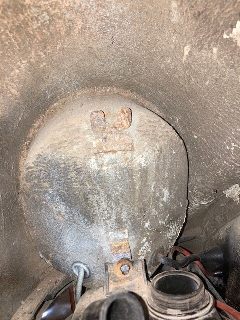

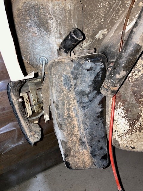

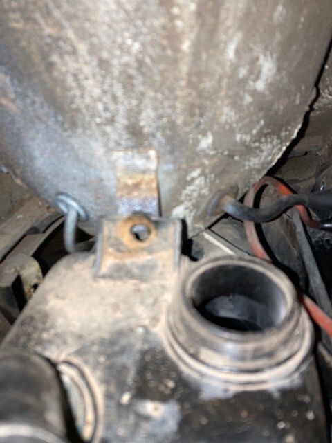

Bonjour, grosse galère à installer ces deux réservoirs en même temps coincés sous l'aile! Fait hier soir avec grande rallonge sur petit cliquet, dégrippant et jurons...
J'ai d'abord mis en place le réservoir de lave glace sans les durites ni bouchons et à peine serré (afin de pouvoir passer la patte de fixation de l'autre réservoir derrière celle du lave glace) , ensuite positionner le réservoir compensateur avec l'ergot dans la patte de fixation en U au cul du réceptacle de feu.

Bonjour à tous,Avec l'aide de tous j'y suis arrivé. je teste le montage avant peinture. Ma procédure : il faut bien nettoyer l'ergot pour remettre le bocal de dégazage. plus facile à remettre. Fixer la patte de maintien sur la carrosserie et au dessus sous le phare. positionner la sangle sans la serrer (j'ai refait les pattes dans de la tôle de 1,5 mm) et ensuite positionner le bocal de lave glace. je pense avant un montage définitif mettre tous les tuyaux dans leurs positions. j'ai des photos mais je ne sais comment les mettre sur le forum.je les ai envoyés par mail à Psypilgrim
