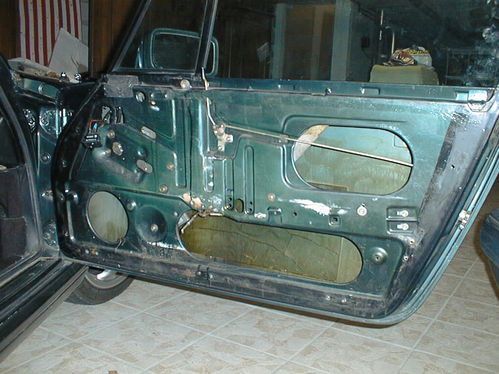

| jujudu78 | le 14/03/2023 à 13:04 Merci pour les infos.En ayant dégarni le panneau en cuir, il n'y a qu'un emplacement ovale d'environ 20cm, je ne pense pas que le rail puisse sortir par la. |
| FF SC Targa | |
| jujudu78 | le 14/03/2023 à 23:00 ah oui nickel la photo, ça passe dans le trou du bas ? le rail parait plus grand, je me suis dit qu'il ne pouvait sortir que par le dessus ?Tu te souviens des vis à démonter ? plutôt celle de droite ? ça m'éviterai de démonter les vis qui maintiennent le moteur par exemple, et de dérégler certains points... |
| FF SC Targa | le 15/03/2023 à 08:42 J'ai fait ça il y a 15 ans ! Il me semble que j'ai dévissé le moteur pour mettre le mécanisme et le rail en biais, ce qui permet de le sortir. |
