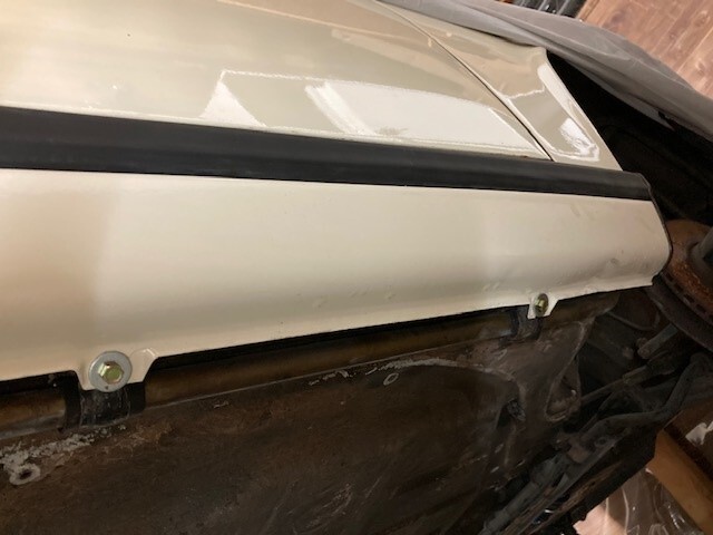

| Psypilgrim | le 17/03/2023 à 11:34 Exacte François, quand j'ai refait mes bas de caisse rapportés (enjoliveur de BDC) j'ai bien du commander des rondelles plastiques plus épaisses pour le côté passger à cause des durites d'huile qui vont au trombone devant. |
| François77 | le 17/03/2023 à 11:39 donc je pense que les pattes à ressouder sont identiques droite/gauche... ah j'avais pas vu Simca !! T'as quoi ? |
| Psypilgrim | le 17/03/2023 à 11:59 Après réflexion c'est l'inverse, les rondelles sont moins épaisses côté conducteur. Pour compenser l'épaisseur des pattes de maintient des durites côté passager sur lesquelles vient se fixer le bas de caisse rapporté afin que les deux BDC rapportés soit orientés avec le même angle.![]() |

| 91127 | le 17/03/2023 à 22:11 Merci pour tous ces renseignements et aussi la photo. Excuse moi François, je vais ressouder les pattes de fixation basse de l'enjoliveur qui sont identiques à celles de G et symétrique. (vérifié avant coupure) la photo de Psypilgrim est bien. je vois que le boulon tôle sur les pattes passe entre les 2 tubes qui eux mêmes sont pris avec dans des entretoises protégés par des caoutchouc ...Simca coupé 1000 et 1200S entre autre |
