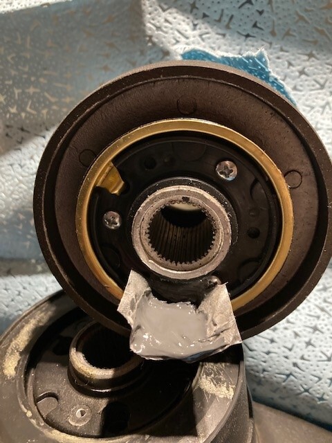

| Psypilgrim | le 27/03/2023 à 10:20 Bonjour, après vérification l'ergo(noir) sur la bague est bien à 9h00 côté commodo clignos mais pas assez à gauche ni assez en profondeur pour aller toucher l'ergo (blanc cf photo) dans le commodo afin d'annuler le cligno.Donc ergo en plastique noir coupé à la dremel, refixé au bon endroit sur la bague et rallongé au JBWeld. Ce soir finition et test! Bonne journée. ![]() ![]() |
| Psypilgrim | le 28/03/2023 à 10:35 Alors, c'est un succès, l'ergot sur la bague a été excentrée de 15mm (toujours à 9h00 côté commodo) et rallongée d'autant, ca marche nickel avec rappel de clignotant! Suite à la photo ci-dessus, le JBWeld a été poncé à la bonne forme et taille et bien sûr le scotch alu retiré, il n'était là que pour donner la bonne forme au JBWeld. |
