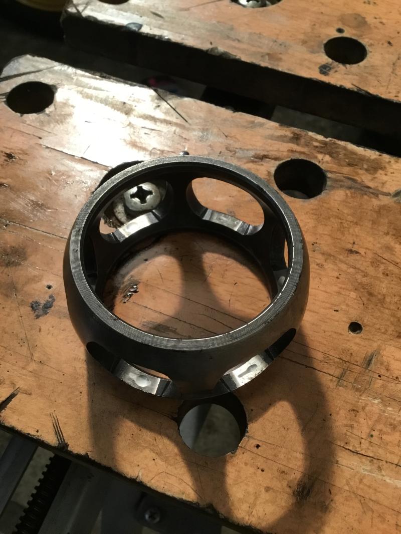

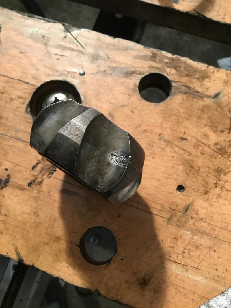

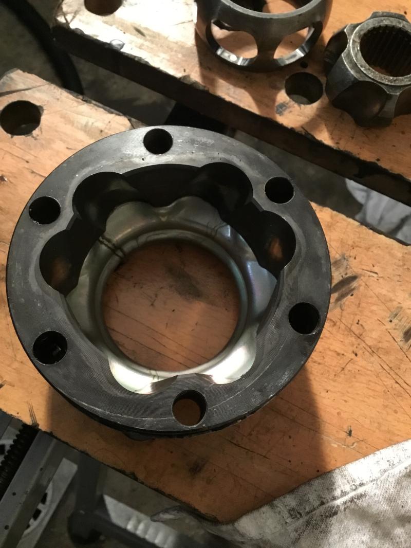

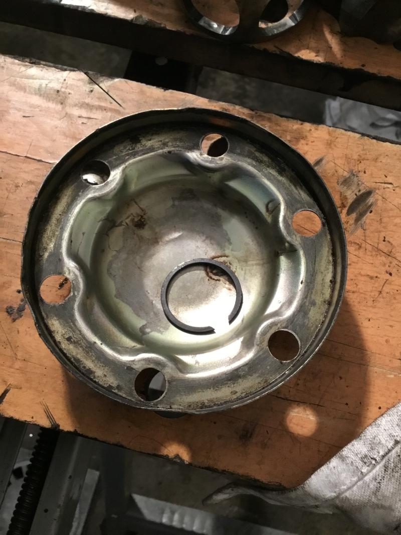

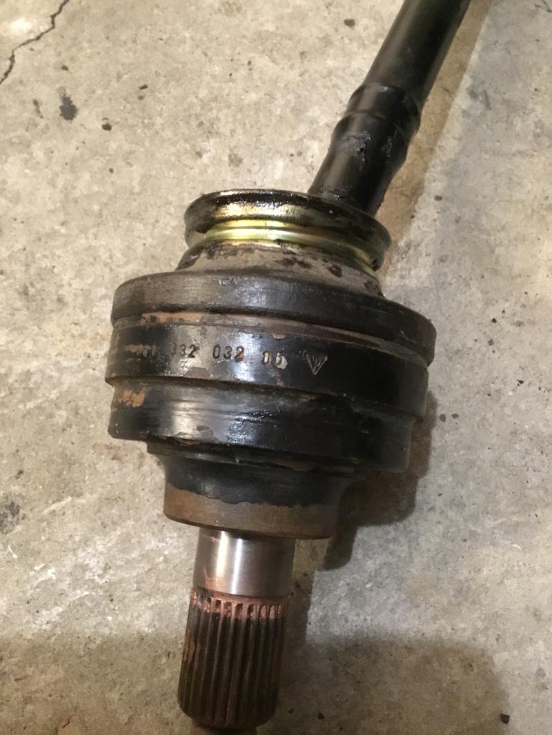

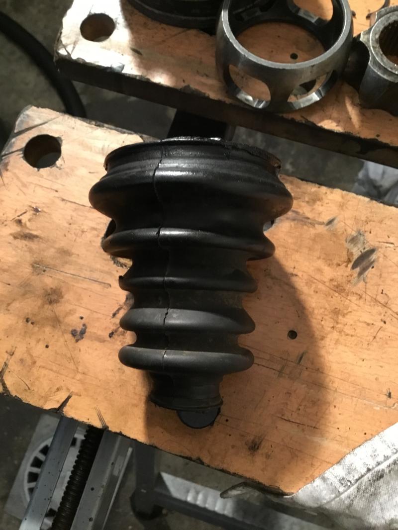

| jcbaviera | le 01/04/2023 à 18:40 Bonsoir à tousMon soufflet de cardan côté roue était HS. ![]() J’ai démonté l’arbre et le cardan côté boite pour le changer (le cardan côté roue n’est pas démontable). Au nettoyage du cardan côté boite, mauvaises surprises: (1) Des traces sur les surfaces plates de la cage - là où viennent s’appuyer les billes : ![]() (2) Sur la pièce centrale du cardan, le métal est carrément attaqué en 2 endroits : ![]() (3) La partie externe du cardan a l’air ok : ![]() (4) La cloche a l’air ok aussi : ![]() (5) Le soufflet est encore bon mais n’a pas l’air d’origine ( en tout cas il est différent de celui côté roue (PN 928 332 295 02): ![]() En voyant l’état du cardan côté boite, je n’ose pas imaginer celui du cardan côté roue qui a été exposé aux éléments du fait du soufflet déchiré (oui j’ai roulé tout l’hiver et je ne sais pas depuis quand il est déchiré…). A votre avis que dois faire? Changer l’arbre complètement ou changer le cardan côté boite et le soufflet côté roue en espérant que ça tienne? Merci de vos lumières… Et bon week-end à tous Message édité le 01/04/2023 Message édité le 01/04/2023 Message édité le 01/04/2023 Message édité le 01/04/2023 |

| kabongo | le 01/04/2023 à 20:20 Au vu du pitting découvert sur le moyeu perso je changerais les deux arbres complets et les roulement de roues. |
| marc-w | le 01/04/2023 à 21:09 A changer c est plus sur !!!!! |
