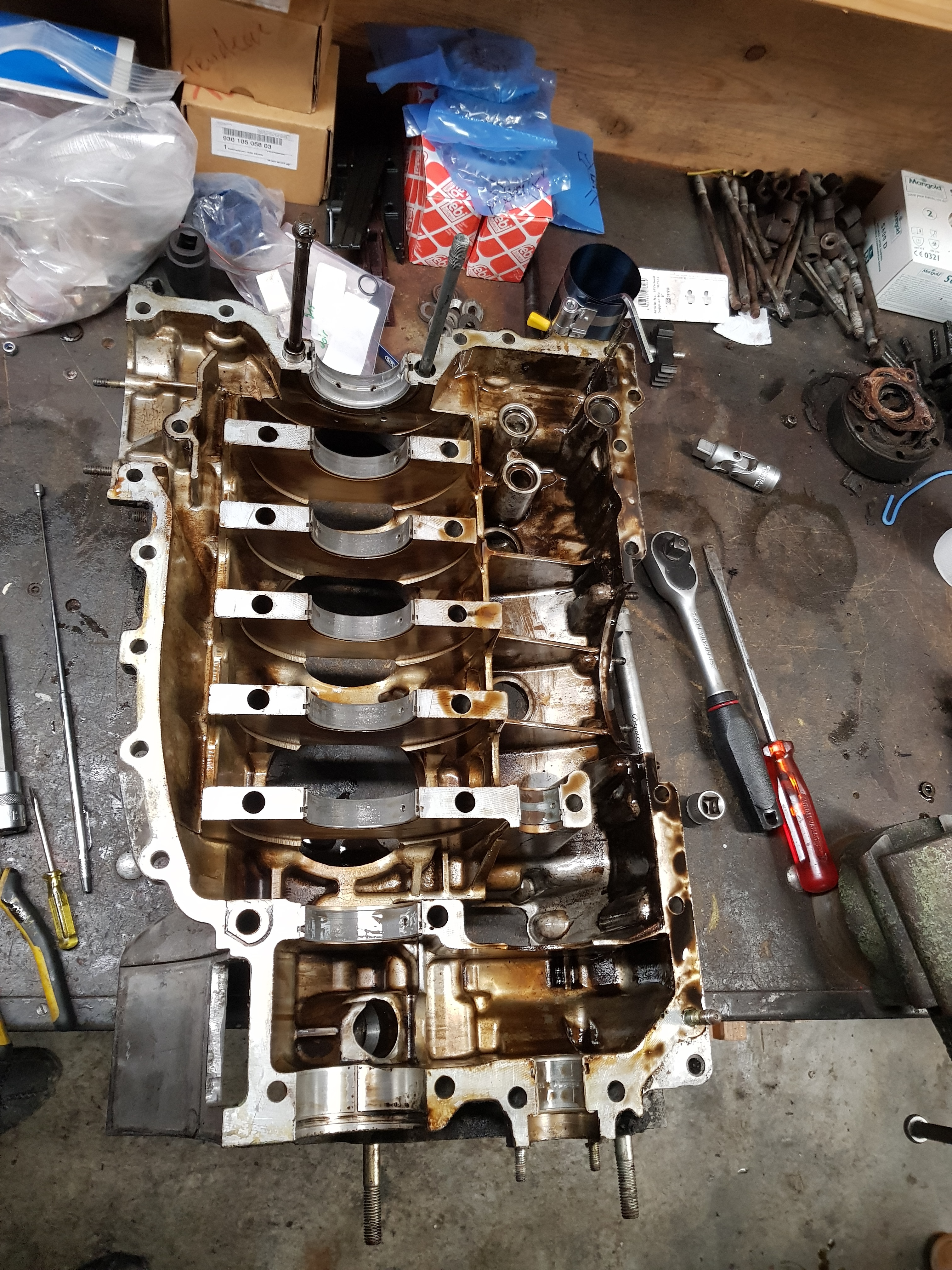

Jedi207![]() | Pas sûr de comprendre la position exacte de la fuite... Si tu mentionne entre goujon 3 et 4 en partant de l'arrière, il me semble que tu n'es encore pas au niveau de l'arbre intermédiaire... Ou je me trompe ? le 05/04/2023 à 08:50 ![]() A tout hasard je te poste une photo du demi-carter gauche de ma SC que j'avais ouvert... Message édité le 05/04/2023 Message édité le 05/04/2023 |

serbel![]() | le 05/04/2023 à 19:18 ![]() c'est pas celui -ci entouré en rouge ? |
Jedi207![]() | Alors si on parle d'une fuite à ce niveau là, on peut considérer que la pâte d'étanchéité fait défaut sur ce plan de joint et là je rejoins marc-w: le 06/04/2023 à 08:43 Remplacement de la rondelle par une en alu et étanchéifier le filet avec du produit pour les filet hydraulique ( ex loctite 542 ). Pour moi ça devrait aller. Autrement les 2 options qui te restent c'est laisser comme ça ou ouvrir en 2 le bloc pour refaire l'étanchéité du plan de joint... |
