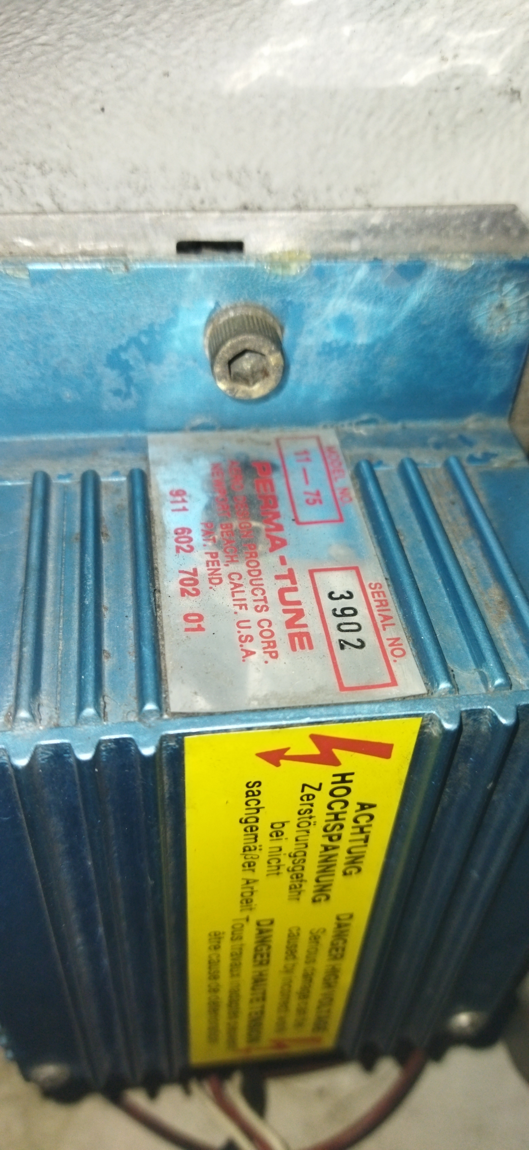

Voila sur ma 2.7l de 1976 j'ai ce type de boitier un permatune 3 fils
https://zupimages.net/up/23/14/8aao.jpg
et je me dis qu'il serait peut etre bon de prendre les devants en ayant un boitier d'avance, seulement je ne trouve pas d'équivalent, assez rare apparement, est il fiable, est il remplacable par un autre modèle, est ce que ce modèle peut se réparer ou etre controlé. J'attends vos conseils et remarques.

aucune fiabilite
il a été monté d’origine sur quelques centaines de 2.7 parce que Bosch ne pouvait pas livrer de boîtier 3 broches (pourquoi j’en sais rien).
ces boîtiers finissent tous pas crever en mettant la sortie en court jus (probablement avec la capa de sortie qui a son ESR qui grimpe)
les composants internes sont super mal implanté, c’est quasi irréparable et tout ceux que j’ai eu entre les mains ont fini dans une grosse caisse pour la feraille (désolé de ma durete)

Ged, j'ai un permatune , acheté il y a un an neuf, est il de qualité médiocre aussi?
par contre, j'ai toujours mon bhkz d'origine en remplacement au cas ou...

Dixit younikGed, j'ai un permatune , acheté il y a un an neuf, est il de qualité médiocre aussi?
Le permatune est une alternative poussée essentiellement pas une contrainte économique, ce que je conçois et respecte, et celà peut également être utile quand on a tout simplement plus de BHKZ lors d'une sortie de grange par exemple.
Néanmoins et malgré toute une littérature publicitaire riche, celà reste à mon sens un dépannage ou un remplacement temporaire, et dans tous les cas effectivement, l'ensemble du bloc interne du boitier Permatune est noyé dans une résine noire épaisse de sorte qu'il est strictement impossible de le réparer en cas de panne, et pour moi un produit jetable n'est pas une solution acceptable.
A titre de comparaison, la réparation d'un boitier BHKZ dans les règles de l'art coute le prix d'un boitier Permatune, donc pour moi il n'y a aucune hésitation à avoir.

Merci a vous, apparement 2 solutions s'offrent à moi la première racheter un permatune 3 fils ( solution la plus simple mais ou l'acheter car je ne vois rien sur le net si Younik peut me dire ou il a acheté le sien) oubien deuxième solution évoquée et défendue par Gedeon (surement la solution la plus péreine) revenir à un equipement plus "commun", plus fiable et surtout réparable. mais pour cette solution quels sont les modifs à effectuer? remplacer mon permatune par un boitier Bosch 3 broches suffit il ou faut il remplacer aussi la bobine? l'allumeur??? Quel cout pour réaliser tout cela et ou s'approvisionner? J'aimerais pouvoir comparer les 2 solutions en terme de cout , de faisabilité (grosse modif ou pas).
le 09/04/2023 à 11:19
Tu as juste à trouver un boitier BOSCH HKZ, à le faire éventuellement réviser, et à le brancher en lieu et place de ton permatune, rien d'autre.

Avec un peu de persevérence on trouve encore des BHKZ 3 broches en l'état, qu'on fait réviser, et on se retrouver avec un boitier remis à neuf pour moins de 1.000 €...
sachant que l'échange standard chez Porsche à lui seul coute déjà un peu plus de 1.400 € (quand c'est dispo)

un 3 broches en occase c’est entre 250 et 400 hors révision.
Sébastien911 avait une enfile pour en avoir. celui que j’ai acheté était en panne, mais c’est une loterie et de toute façon je devais le restaurer.
