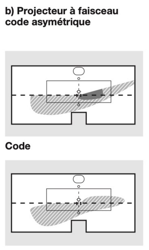

Ca ne ressemble à rien ce qui est projeté sur le mur ...
Ce sont les codes (feux de route) ?
Je viens de régler mes phares pour le CT, le dessin est net, horizontal plat puis pente montante à droite, pour les feux de croisement.

J'ai baissé un peu les phares, 3 vis sur 4 marches. J'ai un phare où le réglage latéral ne semble pas fonctionner.
La photo ne rend pas bien compte du tout, là on voit une alvéole alors que en vrai c'est plutôt un trait.
C'est une 964 avec un montage led. J'ai aussi mis le réglage par décompression d'air au milieu (monté sur 3.2 en 1989 je crois), ça me laissera un peu de marge.
