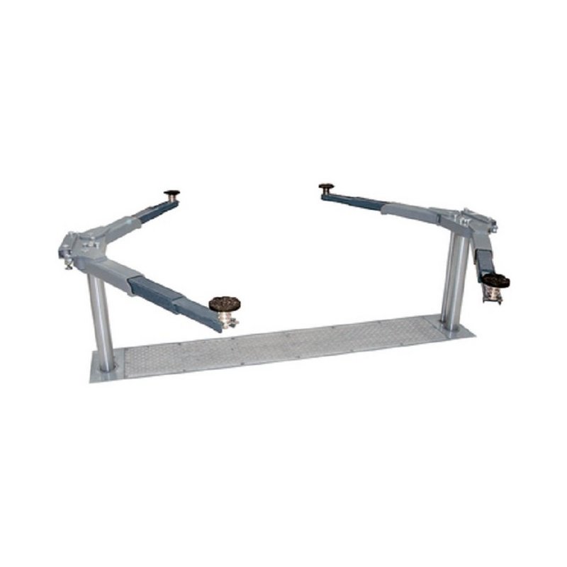

Tu bégayes en ce moment bon sinon je suis comme toi en train d acheter une grange à côté de chez moi et j étudie aussi son aménagement, pour le pont je pense que la meilleure solution c est le ciseau Exemple de pont après soit c est du 1.80 de montée soit du 90 environ mais moins intéressant si tu as la hauteur …
ca prend moins de place en largeur, tu peux tourner autour et tu risques pas de taper les portes après d’autres ont sûrement leur avis et expérience …

j'ai celui ci et la 911 ne bouge pas, qualité des soudures et dimensions des composants, c'est lourd mais manœuvrable et pas besoin de le sceller au sol aussi. Faut prendre les rampes en plastique pour etre tranquille , les 911 sont étroites et basses.
Va faire un tour chez eux tu as de quoi faire ton devis et mine de rien ils sont bien placés.

Bonjour depuis que j ai mon 2 collones je ne voudrais plus autre chose tout est accessible et pas de problème de stabilité

Toujours bosser avec les 2 colonnes et jamais eu de pépin
Par sécurité si besoin, je sangle la caisse au bras et nikel.
Et j en ai brasser en tout genre sur se type de pont.
4 colonne pour tomber un berceau et faire en embrayage ces le merdier.
Pont ciseaux ces bien, mes selon le type d opération les rampe d appui sous la caisse gêne aussi, et ces drôle je me suis jamais senti en sécurité avec un ciseau

Dans ce cas, le Graal, c'est le 2 colonnes enterré.
Ca coute 2 reins mais c'est le top à mes yeux.
Ca s'installe aussi par après, mais faut creuser profond pour rentrer le caisson ...

N'ayant pas assez de hauteur j'ai du opter pour un Quick Jack, ça rend service mais c'est quand même pas top... mais si j'avais pu j'aurais pris un 2 colonnes sans hésiter ! Maintenant Nantes c'est un peu loin pour venir boire une bière, fraîche de surcroit, mais sait-on jamais !
