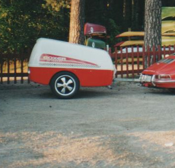

| JC26 En ligne | |

| BertoSpid | le 08/06/2023 à 12:07 Bon, maintenant on attend tes photos , avec un truc attelé à la 911 ! (c'est c'est souvent des photos "US" qui montrent une 911 avec remorque ) |
| TRYAM76 | le 08/06/2023 à 14:47 j'ai une demi coque arriere de 911 G, qui aurait le mérite d'etre transformée en "remorque" de la meme teinte que celle qui tracte, ca devrait le faire, non |
| JC26 En ligne | le 08/06/2023 à 16:51 Dixit BertoSpidBon, maintenant on attend tes photos , avec un truc attelé à la 911 !Celle que j'ai posté a été prise au camping municipal de Jyvaskyla en Finlande |
