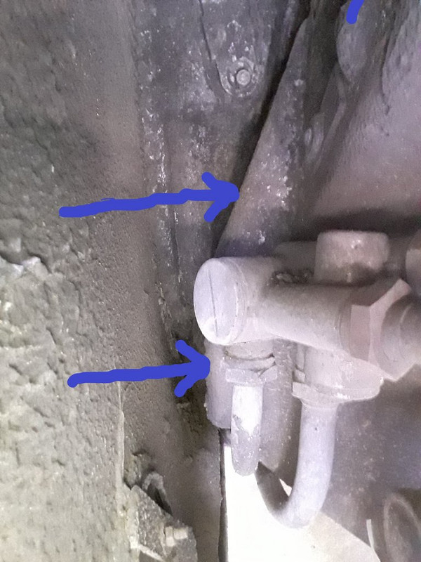

| cricri2 | le 01/06/2023 à 18:29 Salut à tous,Je viens de vérifier dans l'aile arrière coté porte , visuellement je ne remarquais pas de dépôt au niveau du pied de porte , mais en mettant la main derrière et en grattant avec un tournevis , une belle poignée de terre est tombée . Vérifiez vraiment cette zone car j'ai toujours cru que c'était nickel Regardez la photo , il faut aller gratter avec un tournevis au niveau des flèches ( profondeur environ 5-6 cm) ![]() Message édité le 01/06/2023 |
| dom911-3.2 | le 01/06/2023 à 18:40 Sur la photo, on est côté conducteur ou passager ? |
| cricri2 | le 01/06/2023 à 18:42 Sur la photo , il me semble que c'est côté passager mais les deux côtés sont identiques et à vérifier |
| dom911-3.2 | le 01/06/2023 à 18:47 OK, merci, j'ai tenté de faire aussi mais roue en place, c'est pas évident. |

| Quinze | le 01/06/2023 à 19:20 Sur la photo on est côté passager. C’est le thermostat d’huile en premier plan. |
| François77 | le 01/06/2023 à 19:37 Nid à merde et rouille généralement en partie basse du renfort soudé à cet endroit. Priviligiez un nettoyage doux plutôt qu’un grand coup de karcher. nettoyeur vapeur idéal pour ceux qui ont ça |
| cricri2 | le 01/06/2023 à 20:03 Visuellement on a l'impression que c'est nickel , mais en passant derrière , on se rend compte que la saleté s'accumule .J'ai passé avec un petit tournevis sur l'arrière et la saleté est tombée. Un bon coup de soufflette et je vais traiter cette partie avec de l'antigravillon ou du corps creux |

| JOJOLABRICOL | le 02/06/2023 à 14:15 zone de forte rétention de terre, sable qui reste humide et dans laquelle se développe la corrosion encore plus vite côté thermostat d'huile.Donc perso, une fois par an dépose des roues, grattage et soufflage et dégraissage solvant puis je traite avec un produit de mon carrossier qui stoppe la corrosion. Regarder aussi plus haut au niveau des arrières de gâche de porte, nid à m...de aussi et pour les 3.2l, au dessus du filtre à charbon (côté droit). |
