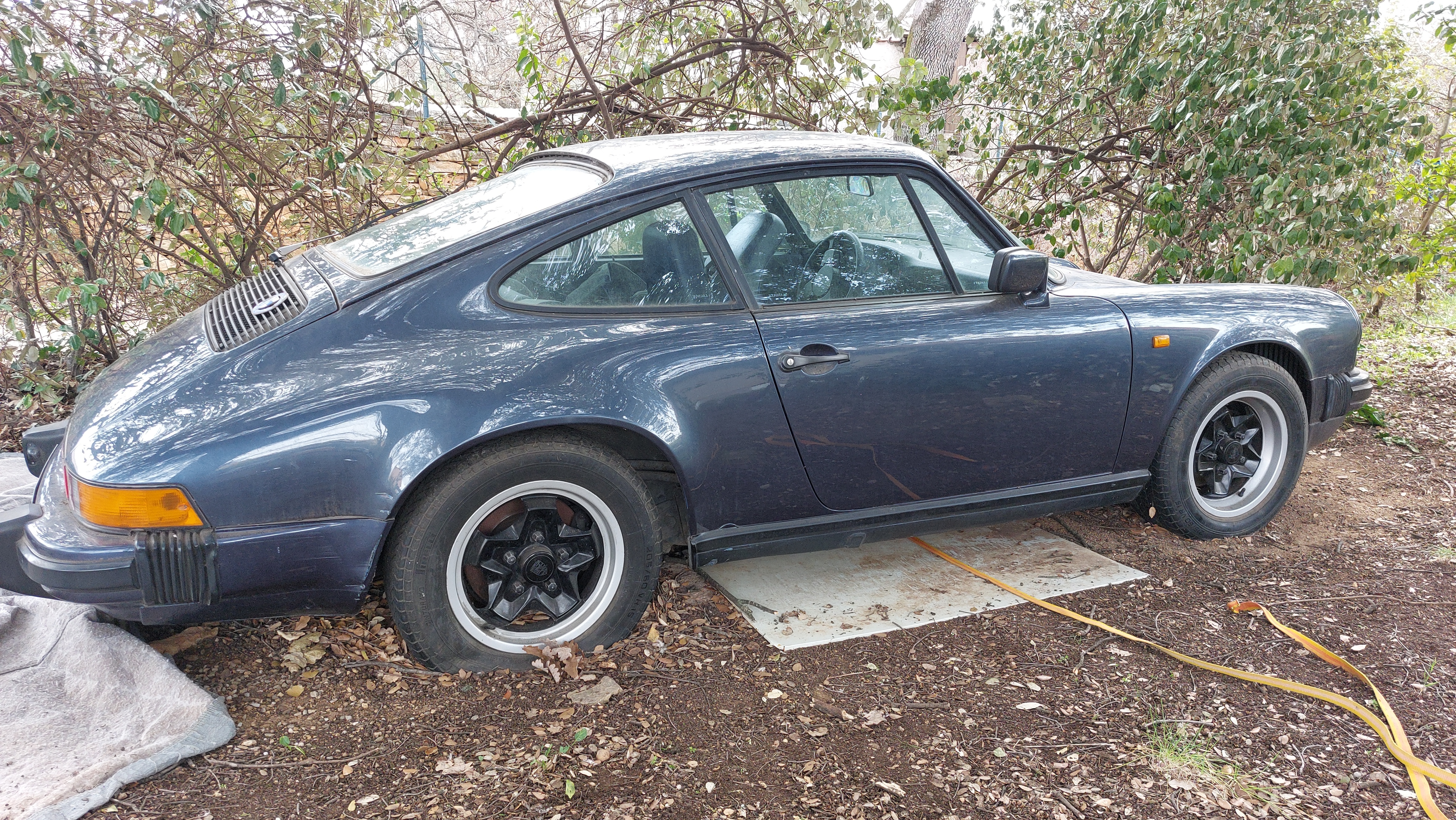

| chris911sc | le 14/06/2023 à 16:14 Pourquoi tant de haine sur les Targa !!!! C'ést mon graalll...Mais non pas de soucis...il s'agit d'une SC coupé et sans TO en plus Je vais mettre une petite photo...et vais en dire un peu plus sur ma page de présentation . Phot prise quand je suis allé la chercher...sortie de terrain, immobilisée depuis presque 10 ans... ![]() Message édité le 14/06/2023 Message édité le 14/06/2023 Message édité le 14/06/2023 |
