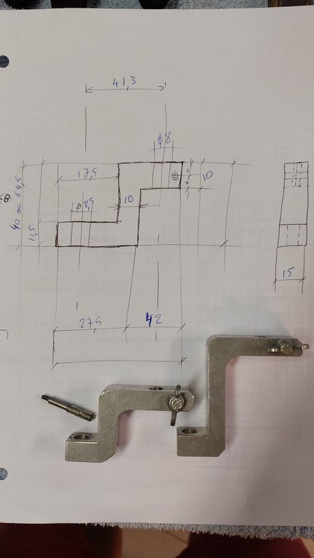

| Nuts | le 13/06/2023 à 22:21 Bonsoir à tous, je recherche les dimensions du support de comparateur P207 afin de pouvoir le fabriquer en usinage.Merci les passionnés... |

| Macfun | le 10/07/2023 à 12:49 J'en ai usiné un il doit y avoir 25 ans ... et je suis sensé pouvoir le retrouver !J'essaierai de faire un croquis coté ces jours-ci. |
| marc-w | le 10/07/2023 à 13:13 je m en suis fait un mais je ne sait plus ou j ais trouvé les cotes sur le forum je pense . |

| Macfun | le 10/07/2023 à 20:37 Voilà toujours les miens, et les dimensions façon "cochonou".Je ne sais plus pourquoi j'en ai usiné 2 à l'époque (pour le calage d'un 2.2). Plus le toucheau "maison" à la bonne longueur pour le comparateur, tout petit filetage (M2,5). J'ai préféré le serrage à côté du trou du comparateur, serrer sur l'axe comme le plan de Denis74 je suis pas fan. ![]() |
