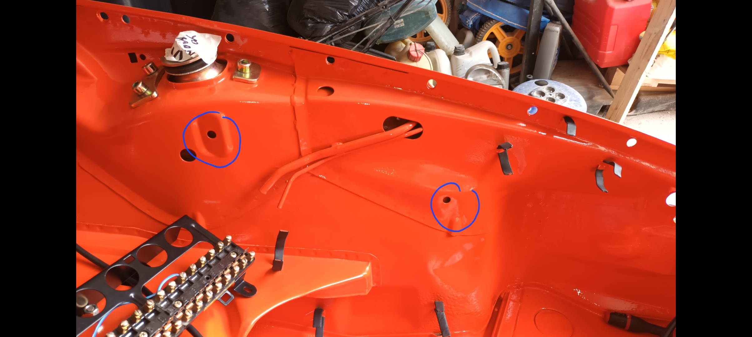

| loustic | le 18/06/2023 à 16:11 Salut à tous,Étant en plein remontage de mon faisceau électrique et malgré les trèèèès nombreuses photos avant demontage, impossible de retrouver comment était fixée la platine porte fusible avant... en haut ok avec fixation des ailes, mais pour la partie basse ayant démonté toutes les pièces pour bichromatage je n'arrive pas à trouver le montage (et le PET ne m'a pas aidé). L'un d entre vous saurait il quel type de fixation est utilisé au niveau des ronds bleus ? Une petite photo peut-être ? ![]() |
| aubelix 14 | le 18/06/2023 à 16:40 je crois me souvenir qu'il y a des sortes de passe-fils /silent-blocs et que les fixations passent a travers ? |
| loustic | le 18/06/2023 à 16:44 Comme un silent bloc de pompe à essence mais avec d'un côté une boule caoutchouc qui rentre en force dans le trou ?... si c'est ça je vais devoir retourner le garage pour retrouver ces maudites fixations car impossible de mettre la main dessus pour le moment 😢Message édité le 18/06/2023 |

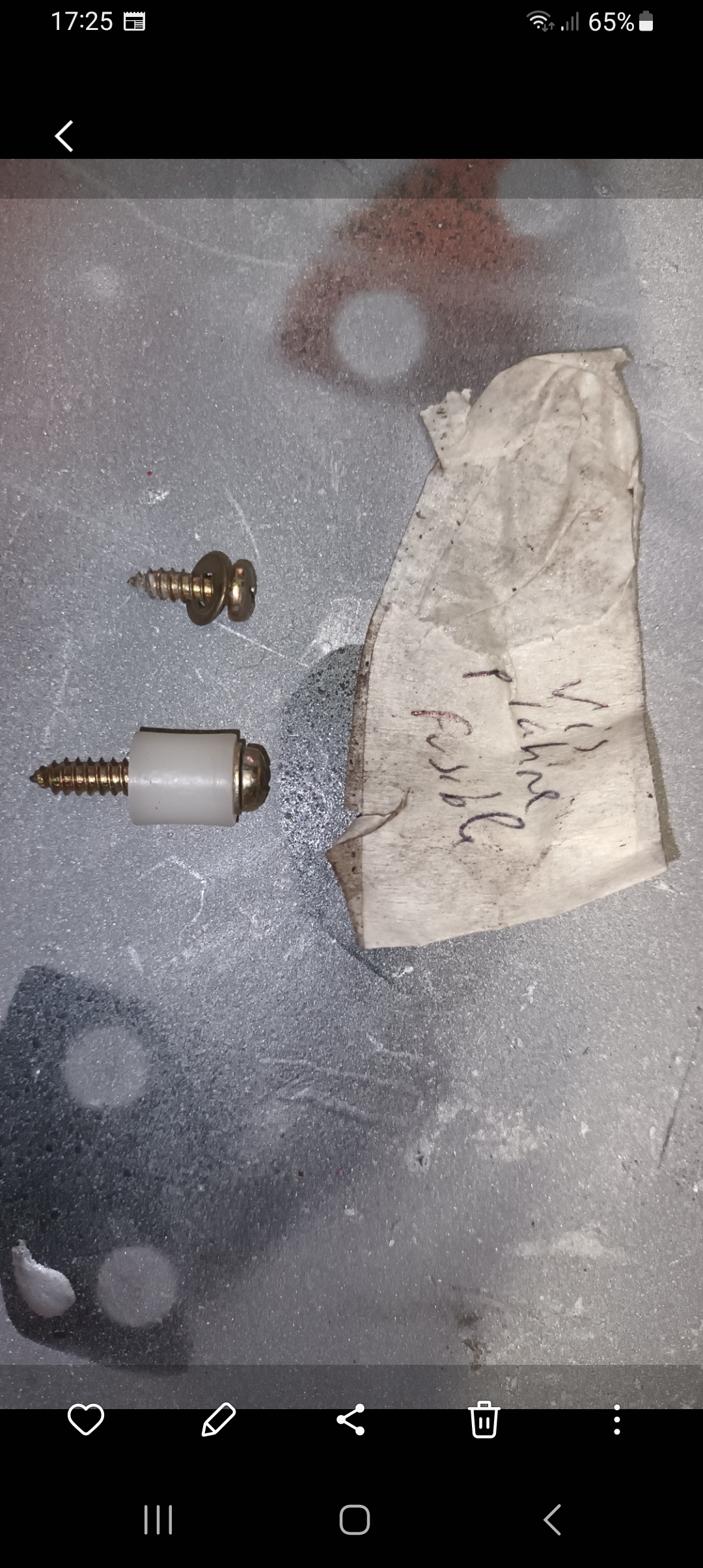

| loustic | le 18/06/2023 à 17:31 J'ai retrouvé les vis... mais pas la partie qui va sur la joue d'aile... et le PET ne donne rien.![]() |
| marc-w | le 18/06/2023 à 20:22 fixation ref 999 507 401 40 c est une pièce en plastique qui se met dans le trou er s ouvre quand la visse est en place un peu le principe d une cheville dans un mur |
| loustic | le 18/06/2023 à 20:27 Alors la les gars vous êtes trop fort. 3 jours que je cherche photo et schéma, et là Bing ! Un grand merci à vous deux 😉. |
| mic930 | le 18/06/2023 à 20:38 Dixit marc-wfixation ref 999 507 401 40 c est une pièce en plastique qui se met dans le trou er s ouvre quand la visse est en place un peu le principe d une cheville dans un murYes petite pièce plastique blanche qui s’insère dans la carrosserie . Lors du montage avec un vis , les pattes de cet insert s écarte |
| Quinze | le 19/06/2023 à 15:30 Dixit marc-wfixation ref 999 507 401 40 c est une pièce en plastique qui se met dans le trou er s ouvre quand la visse est en place un peu le principe d une cheville dans un murOn appelle ça une molaire dans notre jargon |

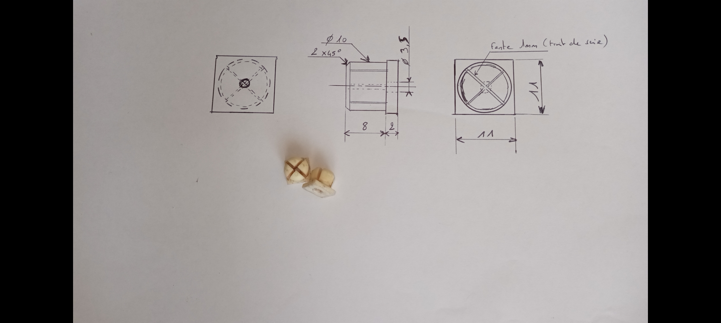

| loustic | le 20/06/2023 à 09:11 J'ai retrouvé mes molaires !! 🤣Alors que tout est dans des petits sachets, elles avaient terminé dans le carton des pièces à jeter à réception des neuves... j'en ai profité pour me faire un petit schéma pour mes archives, au cas où... ![]() |
| doudi | le 20/06/2023 à 10:50 ça doit bien se refaire en impression 3D, des bidules pareil ! (surtout vu les prix pratiqués ) |

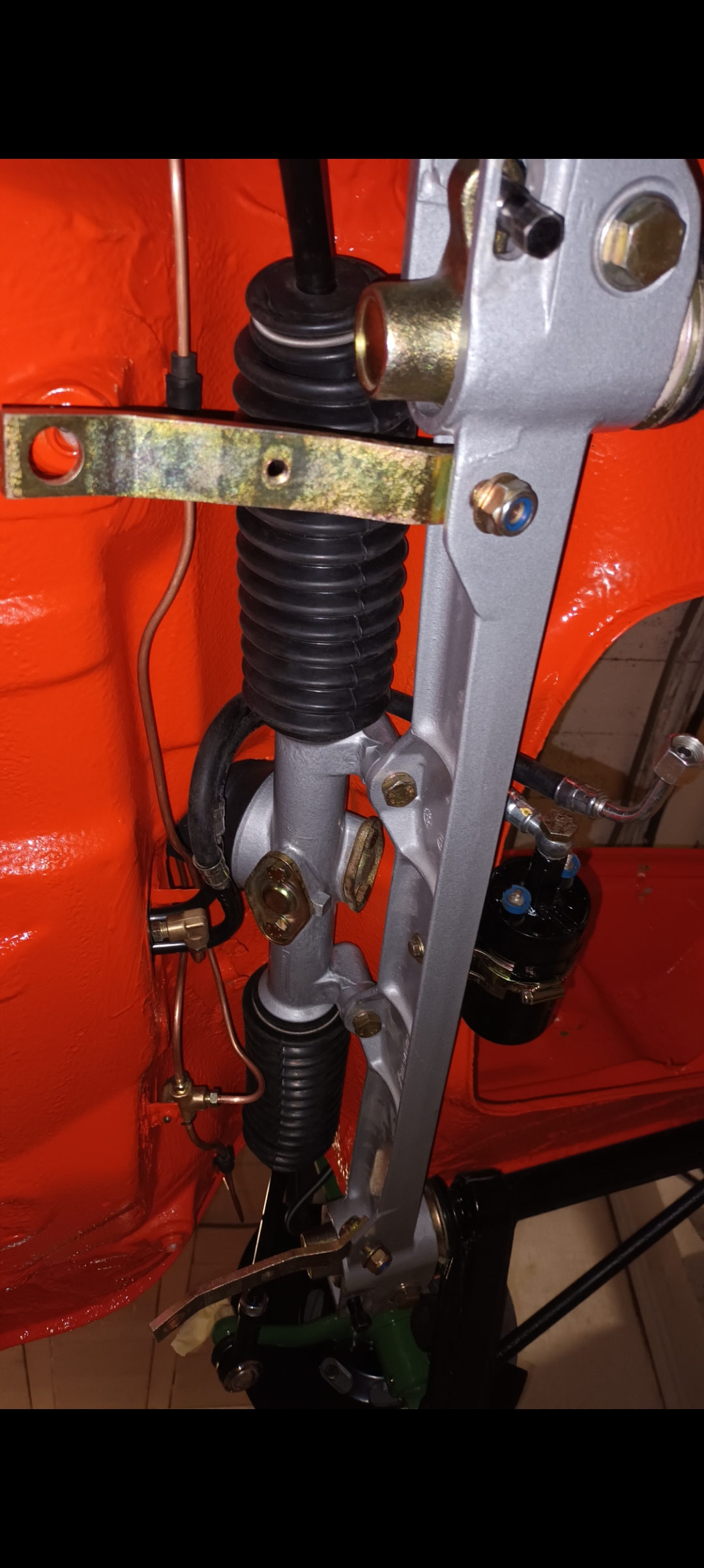

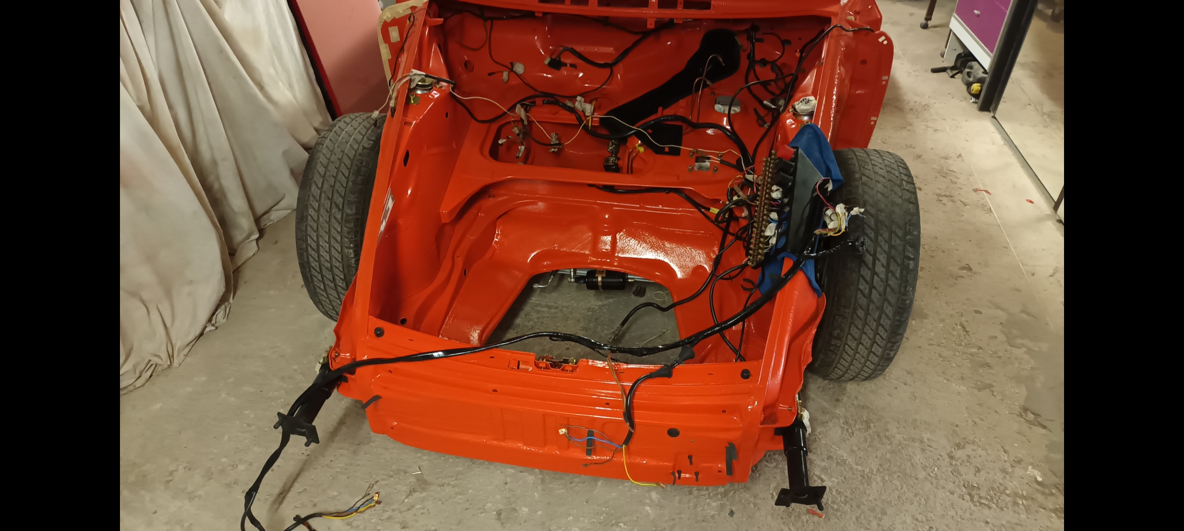

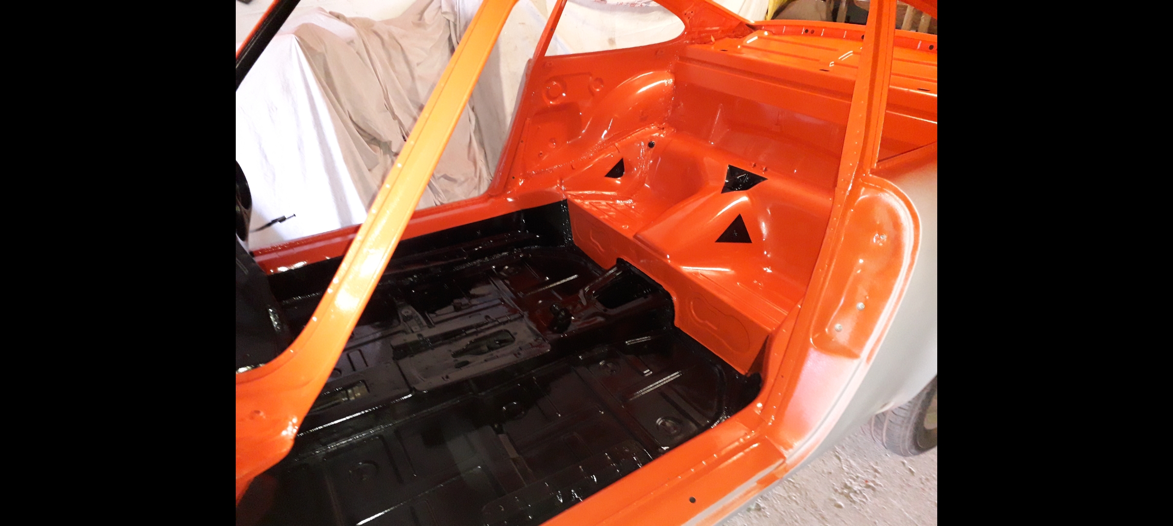

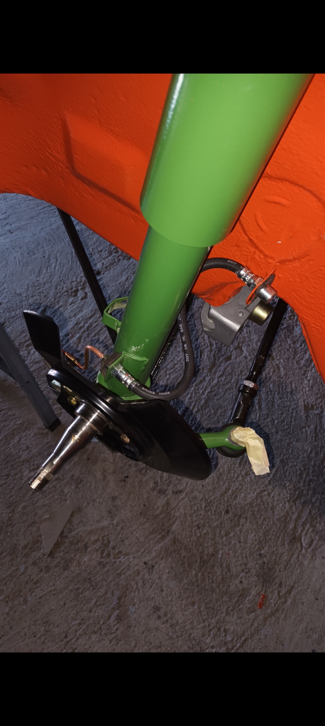

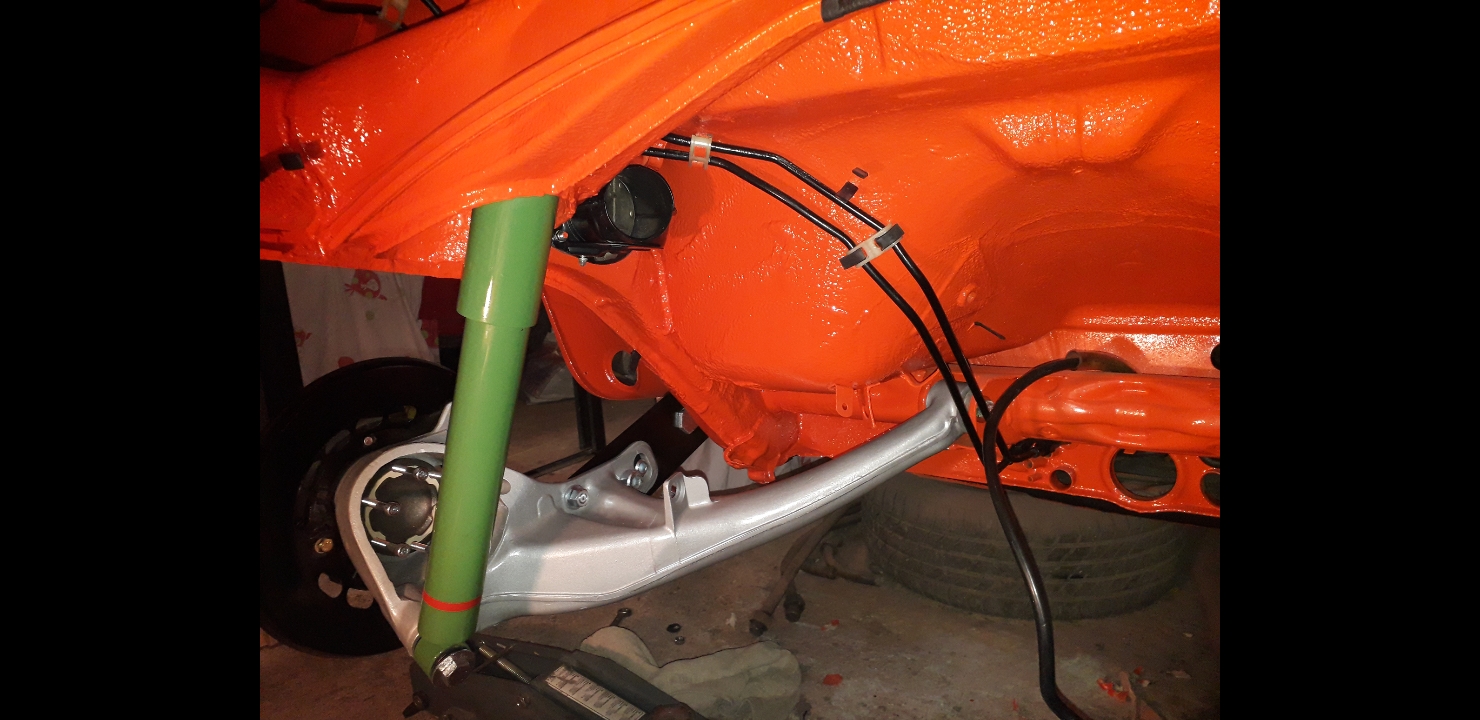

| loustic | le 20/06/2023 à 20:31 Là il va falloir être patient... je fais au fil de l'eau lorsque j'ai du temps libre. Je mets un point d'honneur à faire le maximum moi même (heu quasi tout...).Mais pour mettre en bouche, quelques photos de la situation actuelle. ![]() ![]() ![]() ![]() ![]() |
| TRYAM76 | le 20/06/2023 à 20:47 Que c'est beau, et la boite fusible en place pour être passé par là, n'oublie pas l'entretoise caoutchouc de la bonne épaisseur ( 1 cm ) sur les supports pare chocs AV et AR cela te règle pas mal d'alignements |
| loustic | le 20/06/2023 à 20:51 Yes merci, les entretoises neuves sont stockées. Je ferais un serrage des 2 vis et de l'écrou des amortisseurs de pare chocs une fois tout monté pour avoir un bon alignement. 😉 |
