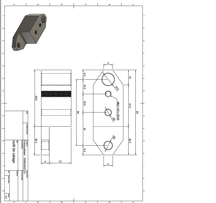

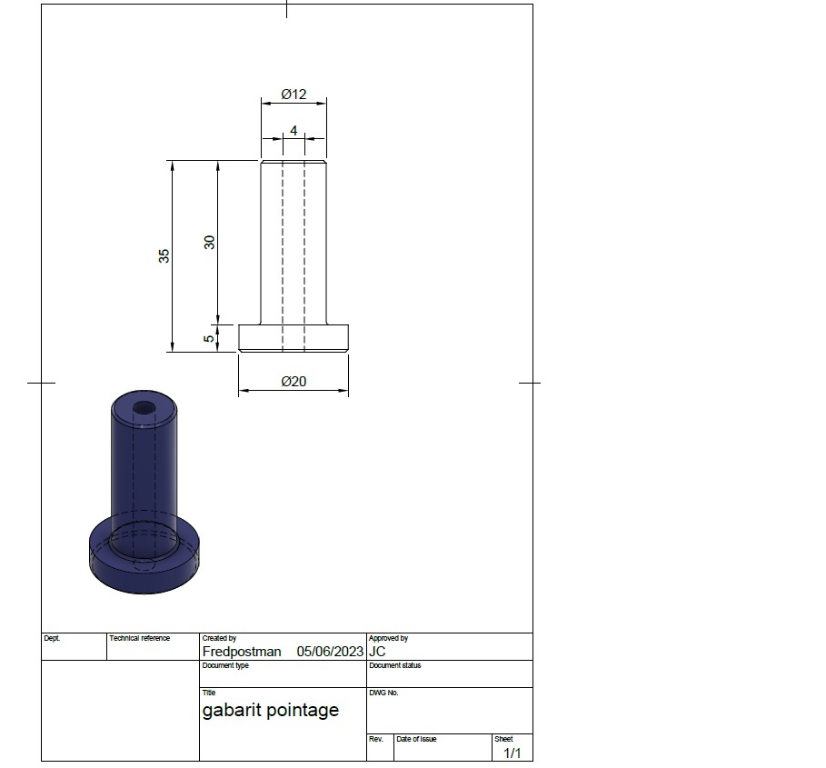

| fredpostman | le 22/06/2023 à 10:27 Bonjour à tous ,j'ai fait faire les plans par mon fils Clément de l'outil ,chacun pourra lancer la fabrication par le tourneur du coin . il faudra veiller à laisser un jeu de coulissement pour les inserts (le tourneur saura faire) L'outil a été réalisé a partir d'une culasse de 3.2. la rondelle de centrage est donc celle d'une 3.2,mais convient également aux 3.0. Pour les autres modèles il faudra en tourner une sur mesure suivant la culasse. l'outil est conçu pour pouvoir travailler moteur en place , pour pouvoir percer droit et au bon entraxe. Surtout acheter des forets de qualité. bien suivre le mode opératoire avec les plans . les plans ont été transmis à Doudi pour les mettre en rubrique TELECHARGEMENT ,c'est pour bientôt |

| Satanas | le 22/06/2023 à 11:03 Ah c'est cool ça ! Merci pour ton aide (et celle de ton fils ! )As tu une photo ou un croquis pour voir à quoi ça ressemble en attendant que ça soit en téléchargement? (pour agrémenter ce post qui a mon avis sera souvent consulté) |

| BERA WEKA | le 22/06/2023 à 11:28 Alors là chapeau...effectivement ce post méritera plutôt un article technique pour être certain de rester dans les annales du club.Merci pour tout ce boulot et ce partage |
| wazz | le 22/06/2023 à 11:32 Mais en fait de tourneur, c'est aussi un fraiseur qu'il faut, non ? |

| Rogue931 | le 22/06/2023 à 18:38 Question bête : si on a l'insert en métal autour du foret, est ce qu'une piece en impression 3D (peut etre resine pour la rigidité) ne pourrait pas remplacer le bloc alu ?Francois : merci pour le site, ca risque de me servir pour un projet tout autre ! |
| wazz | le 22/06/2023 à 19:22 Petite question. A quoi sert l'assortiment de rondelles de couleur vendues dans le kit de Stomski (vu qu'on a là une belle copie ).Et François, toi qui connais le site que tu indiques, as-tu une idée du prix que coûterait la fabrication sur plan de l'engin ? |
| François77 | le 22/06/2023 à 19:52 je ne suis pas devin mais à la louche et si j'étais taquin je dirais 300€ Les rondelles sont peut être différents diamètres d'échappement suivant les cylindrées ? Sinon l'impression 3D pour ça, pkoi pas... mais pas en résine...plut^t en impression carbone fil...mais j'ai un doute quand à la précision des derniers dixièmes. Si c'était pour moi je le ferais oui Que quelqu'un balance les plans sur le site Usineurs.fr et vous aurez un prix en 2 jours de plusieurs personnes en plus. Si je me réfère à mes projets je dirais entre 180 et 250€. Par contre, moi je ferais tout faire, taraudage et surtout la galette de calage dans le conduit...rien de plus chiant que de devoir finir une pièce Et si en plus vous vous y mettez à plusieurs le prix sera un poil moins cher. |
