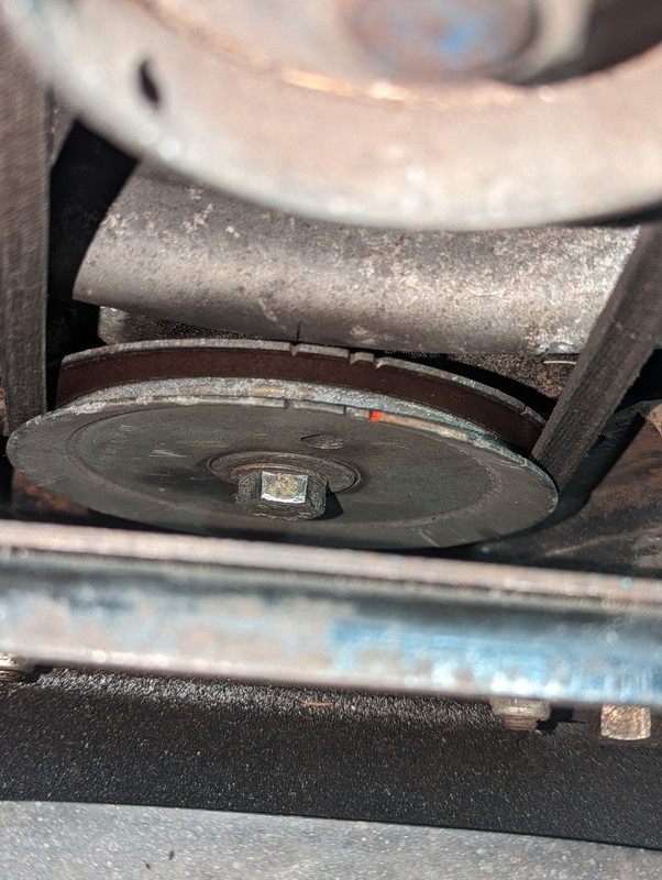

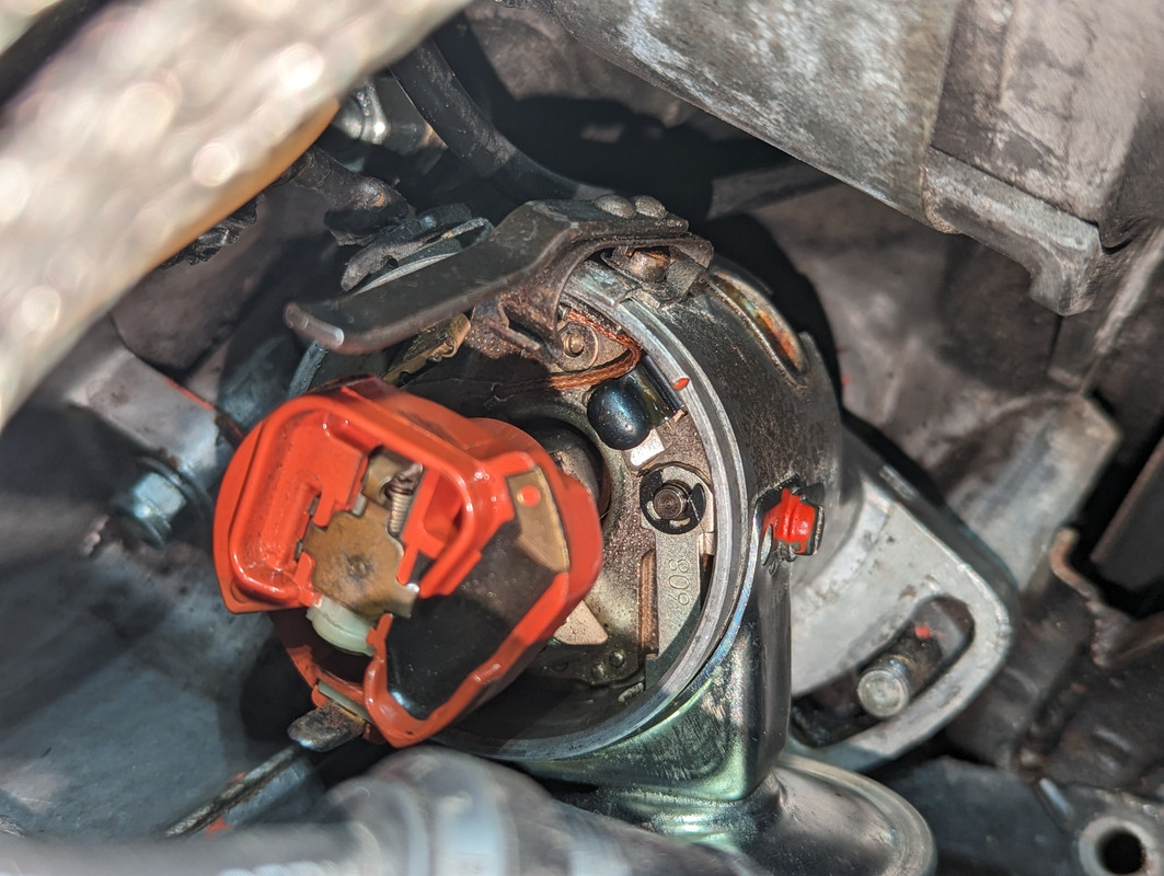

| Schmisser | le 04/07/2023 à 23:18 Bonjour à tous, J'ai changé la durite d'huile qui se trouve derrière l'allumage. Problème j'avais noté la position de l'avance de celui-ci mais pas celle de l'allumeur. Du coup grosse galère Je pensais trouver ma planche de salut avec ce tuto, cependant impossible de voir les photos https://www.type911.org/forum/forumread.php?i=691182 Quelqu'un pourrait il m'aider? Je peine également a trouver le pmh car ma poulie comporte plusieurs crans, sont un marqué de rouge comme sur le repère du doigt d'allumeur Bref je suis paumé Je devais emmener les gamins au circuit samedi, j'aurais pas dû me lancer la dedans Merci d'avance pour vos lumières J'oubliais j'ai une 2.7 de 77 Message édité le 04/07/2023 |
| sebastien911 | le 05/07/2023 à 05:42 Salut démonte ta bougie N1 puis pige là ensuite tu aura ton repère sur ta poulie puis le repère de ton allumeur 😉 |
| mic930 | le 05/07/2023 à 07:43 Salut tout est dit |
| aubelix 14 | le 05/07/2023 à 08:08 pas mieux que les potes !PS :attention sur une 2.7 c'est du retard a l'allumage ... |

| sebastien911 | le 05/07/2023 à 09:44 Attention lés gars c’est 5 degrés après le pmh une 2.7 a 900 tours |

| Schmisser | le 05/07/2023 à 19:45 Bonjour à tous, merci pour vos réponses, un problème en appelant un autre, maintenant quand j'essaie de démarrer j'entends le solénoïde puis plus de jus dans la voiture. Après, plus moyen d' avoir du jus. Je branche la batterie sur le secteur, j'ai du jus dans la voiture au bout d'un moment. Je peux retenter ma chance et rebelote La batterie quasi neuve, j'ai pas tiré comme un âne sur le démarreur. J'ai vérifié mes fusibles, tout est ok. Ci joint les photos des deux repères dont je parlais pour l'allumage Bobine et corps de l'allumeur Je suis désemparé ![]() |
