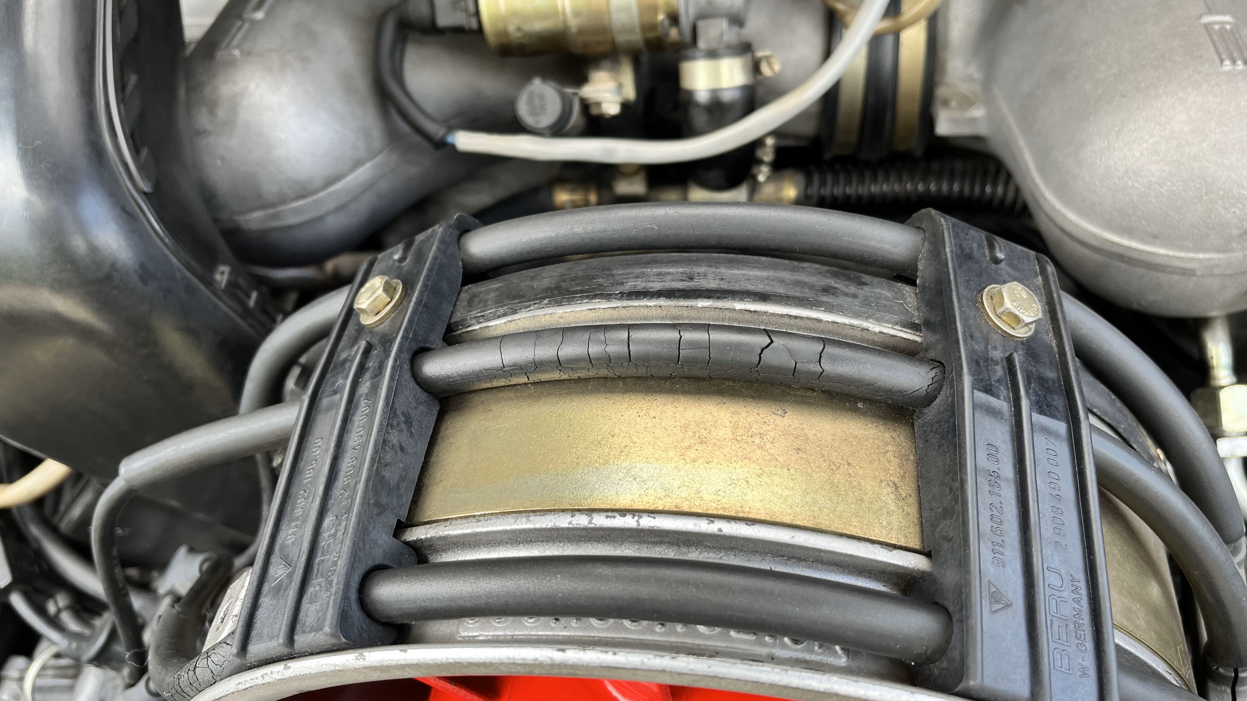

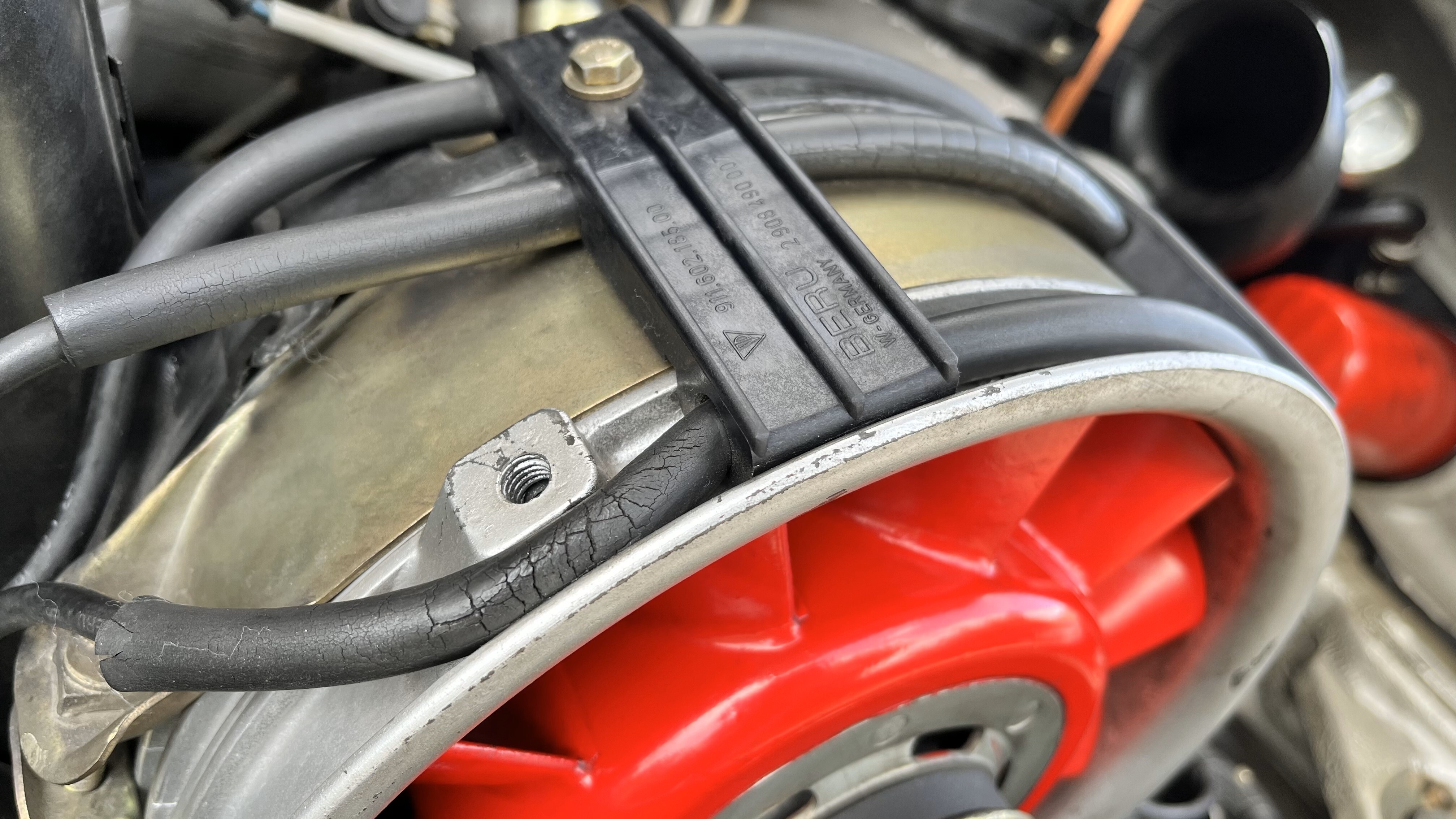

| LuxInterio | le 05/07/2023 à 20:48 Hello, À votre avis, il est temps de changer ça ? Est-ce seulement la gaine extérieure qui est franchement fatiguée ? Est-ce qu'elle se remplace facilement ? Bref, je suis dubitatif. Merci pour vos éclairages ![]() ![]() ![]() |
| Gedeon25 | le 05/07/2023 à 22:38 c’est mortc’est à changer quand ? ben quand tu auras le neuf mais moi j’attendrais pas trop, avec plusieurs dizaines de Kv la dedans… |
| BERA WEKA | le 06/07/2023 à 08:29 bien moche, comme si le caoutchouc avait cuit (ce qu'il a fait, en réalité)Et dans le noir, moteur tournant tu vois quoi lorsque tu regardes ton faisceau? |
| LuxInterio | le 06/07/2023 à 09:16 Merci pour vos conseils.J'm'en occupe de suite Le faisceau proposé par la rose va bien ou vous me conseillez un autre dealer ? Message édité le 06/07/2023 |
| wazz | le 06/07/2023 à 09:20 C'est que la gaine caoutchouc extérieure. En théorie aucune incidence sur le fonctionnement. Mais c'est souvent révélateur de l'âge du faisceau. Donc bonne idée de le changer. |
| aubelix 14 | le 06/07/2023 à 09:25 c'est ce que j'allais répondre quand le téléphone a sonné ! et avec les faisceaux Beru , ce n'est pas fourni , donc l'état de cette gaine n'est pas révélateur de l'état du faisceau ... |
| wazz | le 06/07/2023 à 09:29 J'ai remplacé le mien par un Magnecor 85 rouge. Donc elle roule plus vite maintenant |

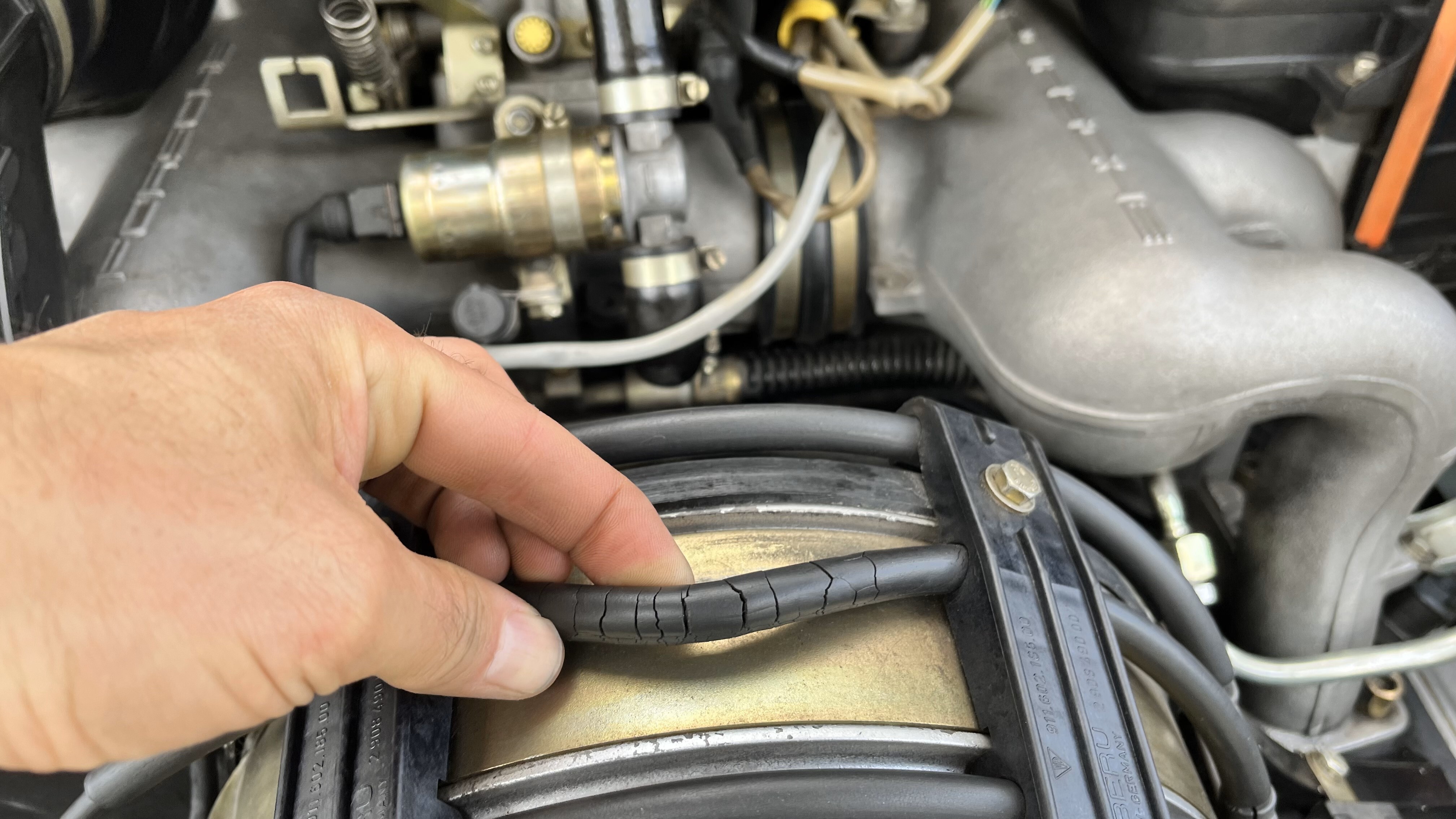

| Satanas | le 06/07/2023 à 10:20 Tiens, je suis allé voir par curiosité, au premier abord mon faisceau à l'air intact, mais en regardant de plus près, j'ai un des câbles qui a une fissure (celui le plus vers la turbine), et le fait de le manipuler, il est sec et je l'ai fissuré à d'autres endroits...Donc merci pour ce post que je vais suivre avec intérêt car ce sera ma prochaine intervention. Merci de vos conseils et Luxinterio, tiens nous au courant de ton choix. |
| Gedeon25 | le 06/07/2023 à 12:23 En fait le test est simple à faireprenez le faisceau entre les doigts et faites une boucle de 5 à 6 cm de diamètre et tortiller là un peu (tortiller : verbe du Ged = manipuler dans tous les sens) si vous sentez de la résistance ou un petit bruit de crissement / craquement : c'est mort ! le câble doit bouger avec une totale souplesse. |

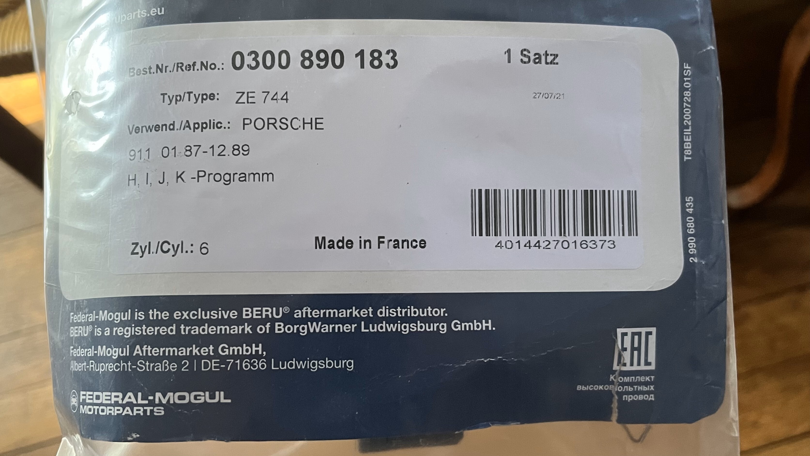

| Rogue931 | le 06/07/2023 à 13:52 Pour info, j'ai pris le mien chez Partworks, c'est du BERU, et c'est le tarif le moins cher que j'ai trouvéet de mémoire, il vient bien avec les surgaines caoutchouc comme l'origine Faisceau BERU Au passage, c'est avec eux que j'avais eu un défaut d'isolation sur l'une des cosses : ils m'ont en envoyé un autre direct avec une étiquette à imprimer pour renvoyer l'ancien quand j'ai le temps ... niveau SAV, c'était donc plutot très bien |

| Karmann60 | le 08/07/2023 à 11:25 Made in France , fabriqué ou ???? |
| wazz | le 08/07/2023 à 12:17 imprimé en France |

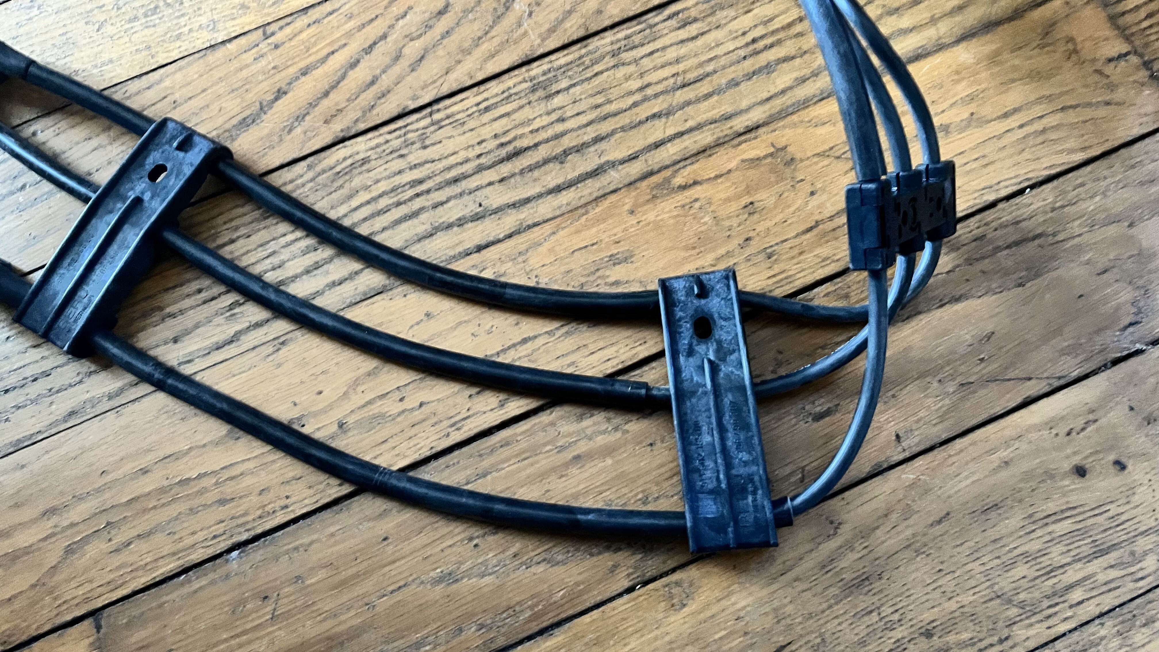

| LuxInterio | le 08/07/2023 à 13:33 Peut importe le lieu de fabrication.Installé facillement ce matin et ça marche. |
