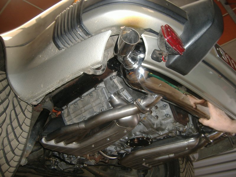

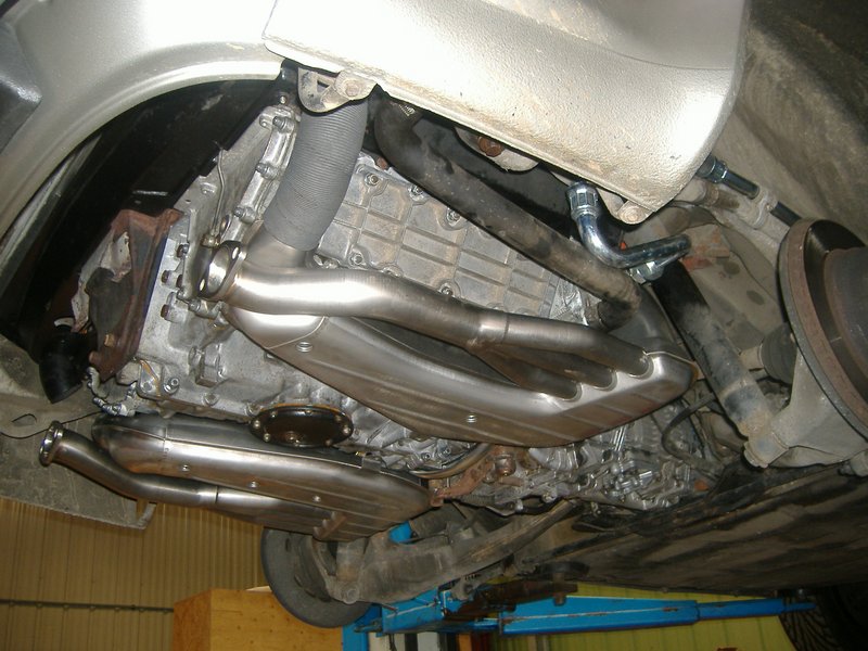

| Jakez | le 24/07/2023 à 11:49 Montage SSI de type Classic : le meilleur choix (le seul pour lequel on en a vraiment pour son argent, combien même c'est cher) La sortie importe peu et n'est qu'une question d'esthétique ; perso une de 60 mm sur ma SC, donc diamètre identique au silencieux d'origine. |

| FLAT6231 | le 24/07/2023 à 22:30 merci les gars pour toutes vos infos.Merci JAKEZ pour tes photos ca rend bien!! Merci Francky pour le blog. Et François si le montage ssi me permet d'avoir des variations de l'aigu au grave c'est exactement ce que je recherche |

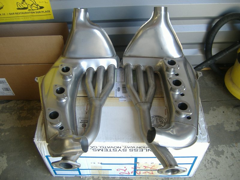

| Jakez | le 24/07/2023 à 23:14 Video d'une 3,2 avec SSI (attention au moment de passer commande : les SSI pour 3,2 sont spécifiques à cette cylindrée, alors que ceux pour 2,2/2,4/2,7 et 3,0 sont identiques) Clic |

| Jakez | le 29/07/2023 à 15:47 D'autres que moi - j'espère - te donneront sûrement leur avis, ce qui pourra t'aider à faire ton choix Les échangeurs SSI pour 3,2 sont spécifiques mais uniquement par leurs brides plus épaisses, sinon ce sont rigoureusement les mêmes que pour 2.2/2.4/2.7/3.0. |
