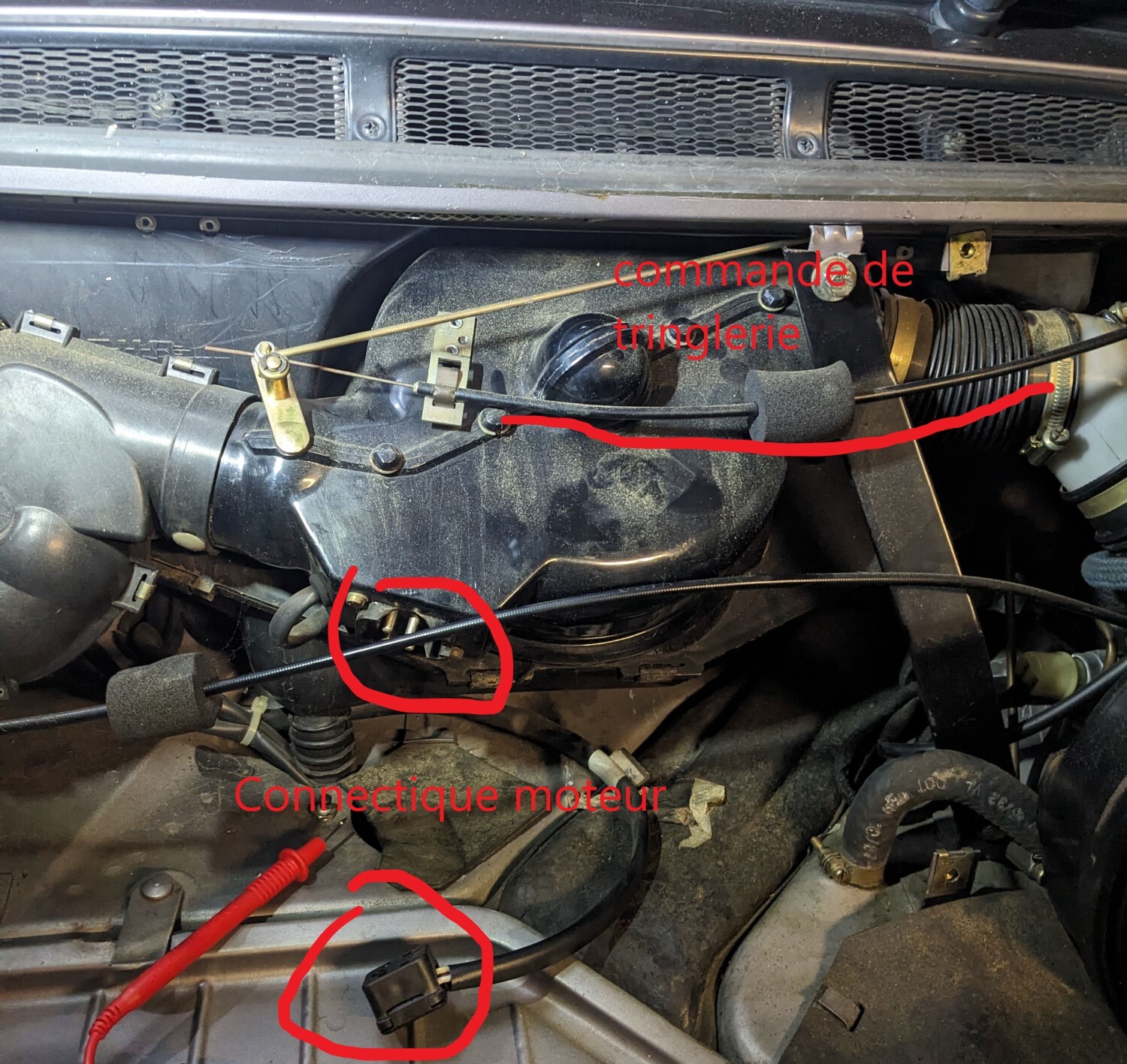

| Rogue931 | le 01/08/2023 à 16:16 Si tu veux controler à l'entrée du moteur, tu as la fiche 4 bornes qui est assez facilement accessible :- il faut soulever la partie de la moquette qui le couvre, - enlever la plaque de protection avec 4 vis cruci de la, tu auras d'une part accès à la tringlerie qui gere l'ouverture d'air,, et de l'autre à la prise avec 4 bornes ![]() |
| Papitou | le 01/08/2023 à 16:50 merci Rogue931, je vois comment y accéder. Question pour un nul: donc vérifier si j'ai du 12V sur la fiche femelle dans CHACUN des 4 orifices ou bien autrement ? si j'ai du jus c'est que le problème vient du moteur ou de la platine/3 languettes comme expliqué par corser11.@Corser11: pour enlever le bloc de commande par l'habitacle est-il fixé par des clips ou vis. Comment as-tu procédé ? Bon je sais que je m'aventure, mais qui ne tente rien, n'obtient rien... Merciiiiiii |
| marc-w | le 01/08/2023 à 17:21 bonjour non 12 volt dans un seul orifice le n1 pour le n2 masse bouton sur 2 le3 masse bouton en 1 le 4 masse bouton en 3 je te repose la question tu as bien du 12 volt a la sortie du fusible 9 ?? voici mon tel en Belgique 00 32 472 52 03 14 pour plus de renseignement si tu veux Message édité le 01/08/2023 |
