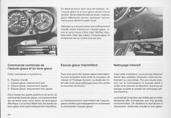

| Dhbiker | le 04/09/2023 à 10:23 Dixit jcb76Ayant le nettoyage intensif sur ma voiture j'ai acheté le produit à mettre dedans et j'ai essayé! Vu la vitesse à laquelle se vide le réservoir j'ai compris que il valait mieux ne pas s'en servirJ'ai également ce reservoir dans ma voiture mais par contre je ne sais pas comment l'utiliser. Via un petit bouton sur le tableau de bord ou autre? Merci. |

| Dhbiker | le 05/09/2023 à 13:54 Dixit PascalC(img)Merci beaucoup |
