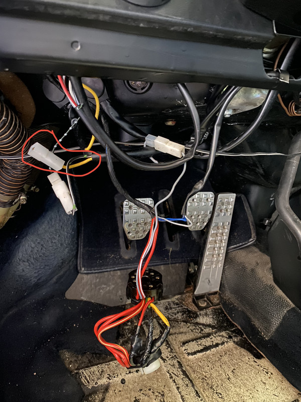

Cyril | Je pense. le 07/09/2023 à 09:38 dès que je tourne la clé tout se coupe. comment je pourrais vérifier si le démarreur est bien sous tension? J'ai repris le boitier du module antidemarrage et j'avais bien 2 coupures pour le demarreur (jaune) + 1 rouge/noir et la dernière sur le vert Par contre J'ai une contacteur sur fil jaune qui se balade sur le tableau de bord. ![]() Message édité le 07/09/2023 |
Le59 | Salut le 07/09/2023 à 10:44 Peut être un souci de masse.. |
