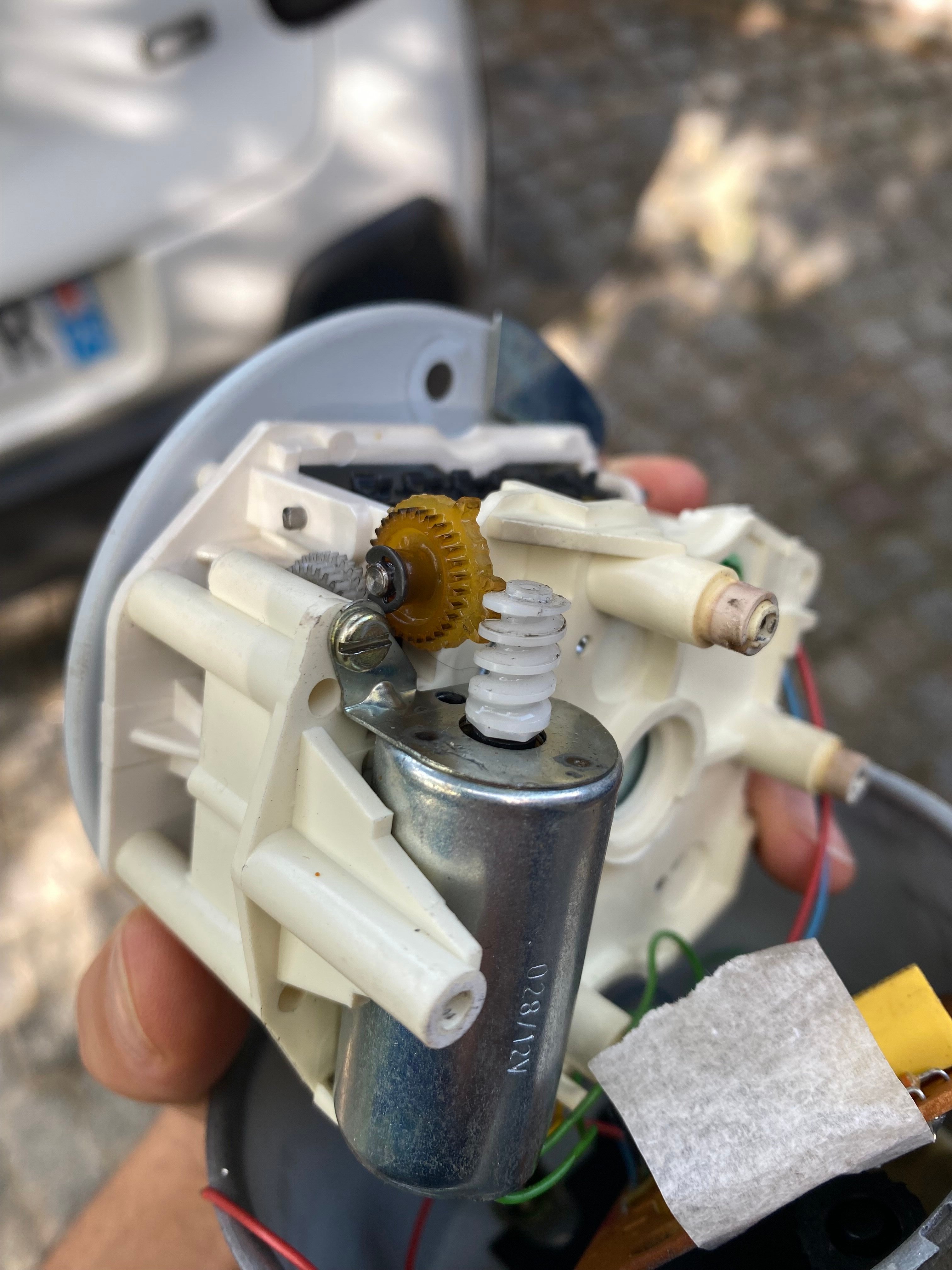

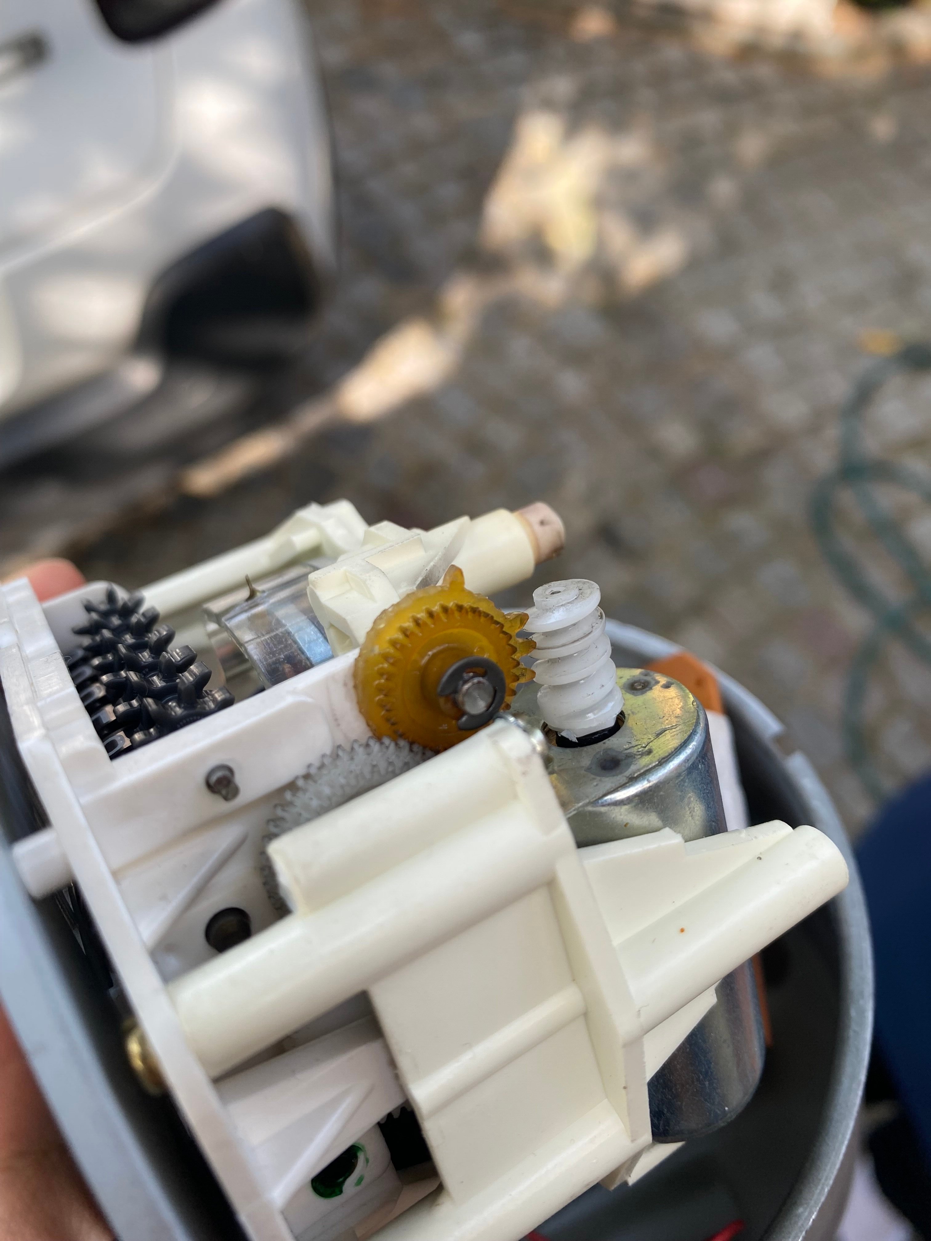

| verney95 | le 30/09/2023 à 18:01 Bonjour à tous,J’ai constaté que mes kilomètres ne tournaient plus depuis peu. Ainsi j’ai démonté le compteur et je me suis rendu compte qu’il s’agissait de la roue crantée qui entraînait les chiffres qui était cassé. comme vous pouvez le constater sur les photos suivantes. ![]() ![]() ainsi j’aimerais savoir si vous connaissiez le code pièce de l’engrenage afin de m’éviter de changer la compteur complet qui coûte une petite fortune. Je vous remercie par avance Verney |

| François77 | le 30/09/2023 à 20:40 En gros là où t'as plus rien tu avais 20 dents.Donc maintenant compte le nombre de dents sur le petit pignon (la seule partie qu'il te reste sur ton pignon) Et tu trouveras en faisant une recherche sur google... ou alors Claude (Gedeon)... mais vu que tu l'as ouvert autant aller au bout. A vue de nez je dirais que c'est celui là mais vérifie. Pas taper Claude, pas taper Message édité le 30/09/2023 |

| Gedeon25 | le 01/10/2023 à 21:09 c'est à dire que vue la tronche de la roue E1 (celle qui casse le plus souvent) et comme ce compteur semble avoir déjà été ouvert quelques fois (présence de scotch de peintre sur les photos au niveau de la platine) je me dis : changer un pignon est-il un acte suffisent ??? très sincèrement et avec ma "petite" expérience, j'en doute, E2 étant lui aussi pas mal crado... Maintenant nul n'est prophète en son village et vue la présence du condensateur de 0.15 jaune sur la platine on est sur un compteur aux alentours de 87/88 et il y a lieu de se dire que plusieurs opérations de maintenance sont à effectuer pour s'assurer que ca reparte pour longtemps... je parierais même qu'une fois le pignon enlevé, il y a des micros fissures entre l'axe et le bord le plus étroit du bâti blanc... et si tel est le cas... c'est pas bon... A vue de tes photos si c'est un compteur 260 km/h le pignon doit être un 20X29... et tu ne trouveras sur internet que des copies de ce pignon dans une matière qui la plupart du temps n'est pas adaptée car beaucoup trop dure... |

| Colinx | le 02/10/2023 à 16:33 Comme beaucoup j'ai été confronté au même problème que toi, les dents du pignon en plastique "mou" était cassées et celui-ci était comme grippé sur l'axe par de la graisse sechée ou par sa propre matière. L'ancien propriétaire m'avait indiqué qu'il avait déjà fait réparer le compteur quelques années auparavant mais n'a pas pu me dire où. J'ai du me contenter de remplacer le pignon par un en plastique dur acheté en ligne étant donné que VDO m'a indiqué qu'ils vendent seulement aux proffessionnels et quand j'ai demandé l'adresse d'un revendeur ils se sont contenté de me répondre que les pièces de réparations ne sont pas vendues séparement, ce que Gedeon nous a déjà confirmé. Suivant les conseils lu sur la toile j'ai démontée l'ensemble du partiel et du totaliseur afin de m'assurer que rien ne bloque. Un des pignons du totaliseur comportait un petit coup, je l'ai remonté sur les centaines de milles, celui-ci ne devrait donc plus être solicité avant plusieurs décénies d'autant que mon compteur est en miles. |
