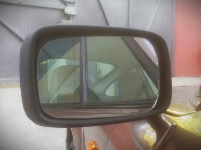

| PascalC | le 07/10/2023 à 17:51 Bonjour à tous !La glace de mon rétro gauche a eu la bonne idée de se décoller. C'était sa dernière idée. Allez trouver le bon modèle au pied levé dans les boutiques qui n'ont plus beaucoup de choix vu que tout le monde achète maintenant sur le net... Et bien je vous recommande chaudement le miroir 1197 de Nortoto pour Clio III, convexe, grand angle et adhésif. C'est le plus proche de la forme de nos rétroviseurs. Ok il n'est pas parfait, mais ça ne se voit pas quand on regarde dedans en roulant. Et j'ai gagné énormément en angle de vision, c'est vraiment un grand angle. En plus, entre 100 € pour l'original et 20 pour celui de la Clio, je pense que je vais attendre un moment avant de le remplacer ! ![]() Message édité le 07/10/2023 |

| Psypilgrim | le 11/10/2023 à 10:16 Sympa pour le retour d'expérience, merci d'avoir partagé. Le mien est tout piqué de vieillesse, faut que je le change...Tu l'a collé sur le mécanisme directement? Message édité le 11/10/2023 Message édité le 11/10/2023 |
| PascalC | le 11/10/2023 à 11:13 Ce n'est vraiment qu'une solution de secours, de dépannage. Je l'ai collée sur le support du miroir, j'imagine que c'est la "plaque chauffante" qui permet le dégivrage, le mécanisme étant derrière cette plaque. |
| wazz | le 11/10/2023 à 12:23 Sur une 84, c'est encore l'ancien miroir avec un circuit imprimé au dos qui fait chauffage et les deux broches de connexion. Enfin je crois. |
| jjploup | le 13/10/2023 à 10:21 Dixit PsypilgrimSympa pour le retour d'expérience, merci d'avoir partagé. Le mien est tout piqué de vieillesse, faut que je le change...Bonjour, chez ce vendeur Labay clic il y a aussi des plexi avec un cadre plastique qui ce "clips" directement sur les moteurs circulaires. C'est l'option choisie pour le montage d'un rétro droit sur la Targa ! Le moteur circulaire "plus modern" . ![]() |
