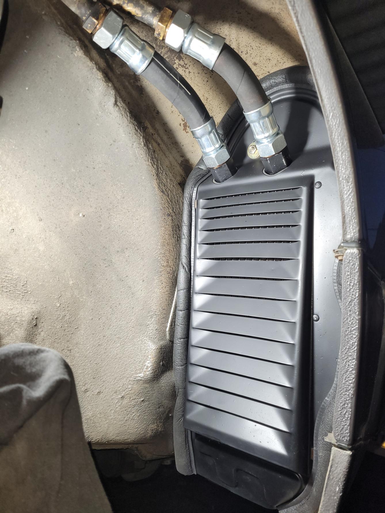

| hutch | le 08/10/2023 à 21:08 Bonjour à tous,je suis toujours entrain de batailler pour faire mon upgrade de radiateur d’huile dans l’aile avant droite et remettre en état mes conduites d’huile. j’ai bien avancé et je voudrais savoir si certains ont changer le joint entre le jonc caoutchouc de la protection gravier derrière le radiateur et la carrosserie (aile + caisse). Sur le PET, j’ai l’impression que c’est un ensemble à 97€, réf.:93020735300. j’ai déjà le jonc, je cherche juste le joint souple. Avez-vous une combine?? Merci. |
| zaza28 | le 09/10/2023 à 22:31 Bonsoir Guillaume, j'ai changé ce joint (3L2 86), c'est une seule pièce (sur la mienne), à priori il te reste plus que le "jonc".Commandé chez Poil à l'époque pour mettre quelque chose de qualité. ![]() |
| hutch | le 11/10/2023 à 06:48 Salut, merci pour ton retour. Oui, c’est ce que j’ai vu. C’est une seule pièce. merci pour la photo. En même temps, le joint d’origine n’a l’air d'avoir rien de special. je vais tenter une adaptation sur le jonc d’origine. |
| wazz | le 11/10/2023 à 10:18 Les doubles rondins seuils de porte à enfiler sous la porte, en ce moment (automne) il y a le choix en GSB. Mais bon ça restera un bricolage. Pour quelques dizaines d'euros d'économies, tu vas te faire chier à mettre en forme un truc qui sera jamais exactement adapté. |
