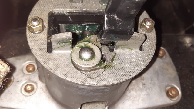

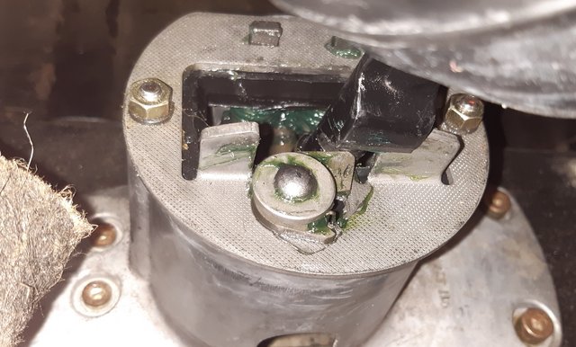

Bonsoir à tous
J'ai finalement mis mon dimanche à profit pour m'attaquer au problème.
Après une petite heure de démontage de la console centrale en prenant un max de précautions au moment de manoeuvrer le faisceau de commandes de clim (il y a un capillaire qui ne demande qu'à plier et se casser).
Je pense avoir enfin trouvé un début d'explication :
En effet, le levier semblait ne pas aller assez loin et donc le cliquet restait en contact avec l'axe du levier au lieu de se libérer après son passage.
J'ai donc réglé la jonction cannelée au niveau du croisillon arrière afin qu'il aille un peu plus vers l'avant. Du coup maintenant le cliquet se déploie bien après le passage du levier. On voit bien sur la première photo que le cliquet reste en contact, alors que sur la deuxième (après le réglage de la commande de boite) il s'est libéré derrière l'axe du levier de vitesse.
Je ne sais pas si cela va résoudre mon problème car tout le mécanisme était bien graissé et le cliquet parfaitement mobile, et donc pas sûr qu'il ait pu bloquer le levier dans ces conditions...
En tout cas cet ajustement était nécessaire. Reste plus qu'à tester l'auto en roulage prolongé pour en avoir le coeur net.
