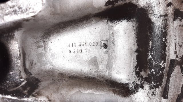

Du coup, j'ai regardé à l'intérieur de mes jantes les inscriptions portées par Fuchs et aucune info sur l'ET ni Rigidité ni Entraxe ? Par contre il y a une série de chiffres abscons que certains sauront peut-être décripter (je ne parle bien sûr pas de la référence Porsche)
Tout d'abord concernant la jante avant en 7J x 15 j'ai : AS 10 62 et 11 en marque à froid :
quant à la jante arrière 8J x 15 j'ai : AS 10.62 et 42 en marque à froid :
Je pense que "AS 10 62" étant commun aux deux jantes, pourtant de largeur différente, ça doit concerner une caractéristique commune aux deux jantes mais le marquage à froid doit bien avoir une signification particulière
Y'en a-t-il à qui cela parle ?

Trouvé chez le gros zozio (pelican parts). AS 1062 serait la référence de l'alliage de la jante. Mais je ne suis pas convaincu.
(clic)
Le marquage à froid est simplement les 2 derniers chiffres de la référence Porsche.
Message édité le 30/10/2023
le 30/10/2023 à 15:36
Merci beaucoup Jihef
Donc AS = Alloy Used et 30 62 = le type d'alliage. On en apprend tous les jours
Et donc, à priori, le marquage à froid concerne la référence de chez Porsche (largeur jante probablement). je n'ai regardé que 2 jantes mais si ça se trouve la 4 marquages sont différents
En résumé, aucune info sur l'ET ni la Rigidité ni l'Entraxe (bien que dans ce dernier cas cela se mesure facilement).

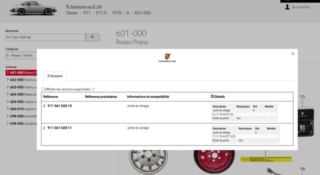

le 30/10/2023 à 15:45
911 361 020 11 Jante en alliageDescriptionRemarquesQtéModèle
https://www.boutiqueporschepoitiers.fr/pieces/911-classic/911/1970/601-000/
911 361 020 11Jante en alliage7 J X 15 H2 ET 23,3
911 361 020 68 (remplace 911 361 020 42)Jante en alliage ar8J X 15 ET 10,6
le 30/10/2023 à 16:00
la jante 911 361 020 42 est une 8x15 et 10.6
la jante 911 361 020 11 est une 7x15 et 23.3
tes roue c est du 7x15 avant et 8x15 arrière !!
le 30/10/2023 à 16:04
Merci Elyseens
Génial ce liens vers la CP de Poitiers, ça aide bien maintenant que l'on ne peut plus interroger l'ancien PET en ligne avec accès aux prix.
Du coup il y a les mentions sur l'ET et la Rigidité mais hélas pas accès aux infos sur celle en J8 (911 361 020 42)
le 30/10/2023 à 16:14
Dixit marc-wla jante 911 361 020 42 est une 8x15 et 10.6
Oui

Dixit Elyseens911 361 020 11 Jante en alliageDescriptionRemarquesQtéModèle
911 361 020 68 (remplace 911 361 020 42)Jante en alliage ar8J X 15 ET 10,6Message édité le 30/10/2023
Merci

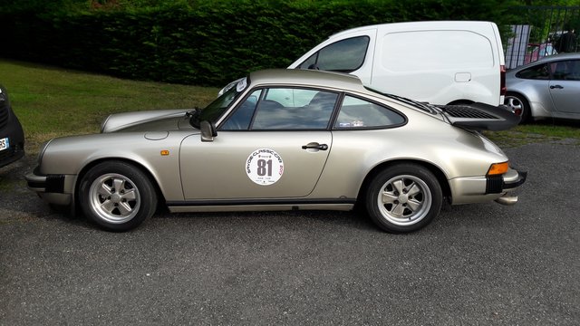

205/50-15 avant c est tout petit tu as une photo de la voiture avec cette monte ?
le 31/10/2023 à 17:45
Petite précision : à l'occasion du réglage de mes trains roulants selon la méthode du poids aux roues j'ai fait remonter la caisse pour me rapprocher du standard usine car j'en avais marre de frotter au moindre bombage de route (RIP aux grammes d'acier laissés par Titine à grand renfort d'étincelles sur les routes des DD 2011 en Haute-Loire).
Message édité le 31/10/2023
le 31/10/2023 à 18:44
Doit y avoir une tête de rinard coté interne ?
le 31/10/2023 à 19:00
Oui, en effet
