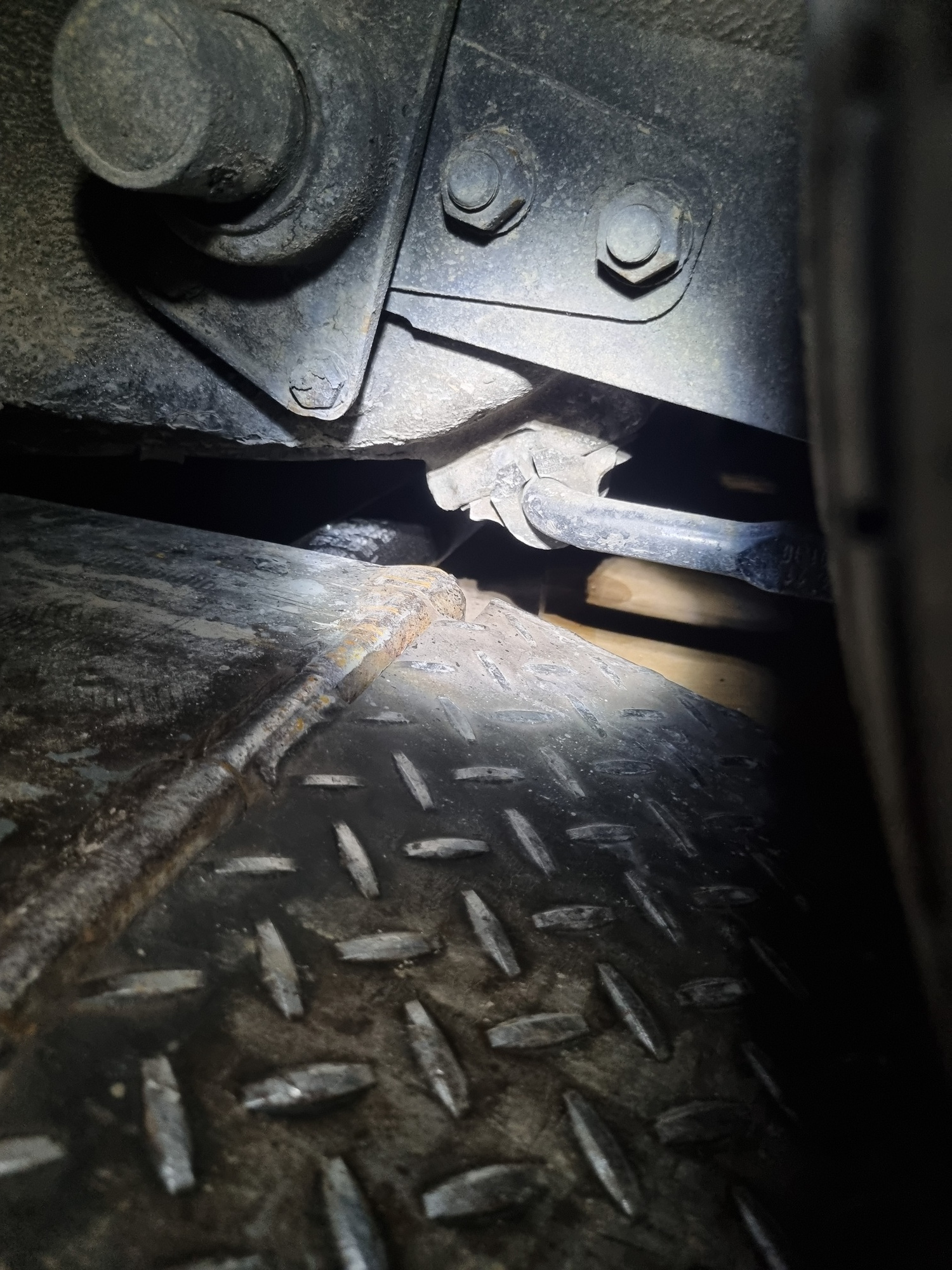

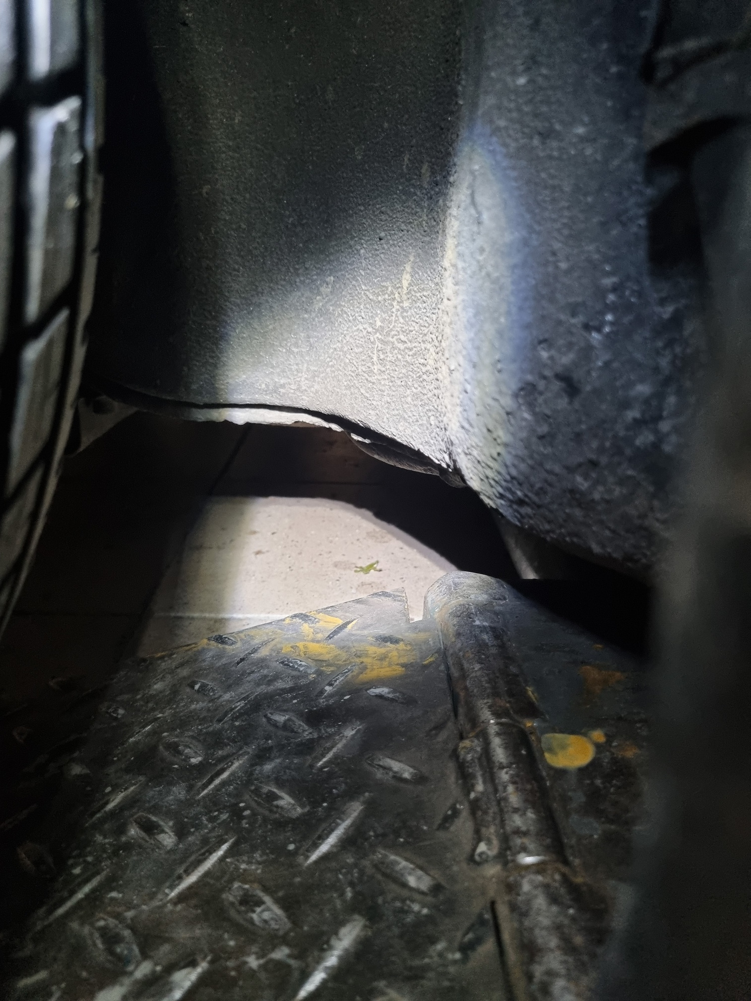

| Le59 En ligne | le 08/11/2023 à 11:49 Bonjourj'ai acheté un pont ciseaux de marque Bosch de 2015 . Très pratique pour bricoler les autos mais j'ai un souci avec ma 3.2.. Les dimensions du pont sont : largeur totale 190 cm Largeur des plateaux 45 cm Largeur entre les plateaux 1 mètre,y a de la place ... Les points de levage de ma 3.2 sont a l arrière limite dans le vide ![]() et devant impossible de lever sur les points de levage ... ![]() je pensais mettre un bastaing en largeur pour être sous les points de levage ... Qu 'en pensez vous ? Merci JP |

| Le59 En ligne | le 08/11/2023 à 12:19 oui je sais mais par rapport au point de levage je suis dans le vide ... |
| sedoro94 | le 08/11/2023 à 13:33 Bonjour Si j ai bien compris tu es dans le vide, donc je mettrai les bastaing en longueur sur ton pont. Ok les points reposeront sur 20 cm de bastaing en porte à faux, quitte après à sécuriser cette partie mais dans cette position les bastaings ne te gênerons pas lorsque tu es dessous. Appels de phare |
| Le59 En ligne | le 08/11/2023 à 16:38 j avais l intention de poser 2 bastaing perpendiculaire sur les 2 plateaux du pont,1 pour l avant et 1 pour l arrière .Comme ça je pourrais mettre mes cales en caoutchouc aux points de levage indiqué par le manuel .. JP |

| Le59 En ligne | le 08/11/2023 à 18:33 Salut non,dans l autre sens en appui sur les plateau du pont ,comme ça je peux mettre une cale sur le bastaing sous le point de levage de la 3.2. Mes plateaux du pont sont très espacés ,1 mètre. En exagérant,les roues avant resteraient au sol et les roues arrière sur les plateaux du pont .. |
| sedoro94 | le 08/11/2023 à 18:37 Dixit Pit-44Comme ça tu veux dire avec tes cales dessus ? pour moi ouic'est comme cela que je l’imaginais |
| Le59 En ligne | le 08/11/2023 à 18:42 On vois sur la 2 eme photo (train avant) que l emplacement ou je dois mettre la cale est dans le vide ..je pensais mettre un bastaing a travers posé sur les rampes du pont ou alors y d autre endroit ou je puisse mettre les cales sans déformer le soubassement ? Message édité le 08/11/2023 |

| Pit-44 | le 08/11/2023 à 18:45 faudrait faire une photo d'ensemble afin de se rendre compte car pour moi il est comme sur ma photo avec un plateau de chaque coté |
| Le59 En ligne | le 08/11/2023 à 18:51 Dixit rc211vJ’utilise aussi un pont ciseau, le maniement n’est pas évident au début mais ça doit le faire.c est pas le même ![]() entre les rampes j ai 1 mètre que sur d autre il y a 86 cm Message édité le 08/11/2023 |
| rc211v | le 08/11/2023 à 19:19 Faut il comprendre qu’il est trop large ? |
| Pit-44 | le 08/11/2023 à 19:34 Oui ok c'est donc cela il est trop large donc hors points de levage !! donc oui les mettre perpendiculaire |
| Le59 En ligne | le 08/11/2023 à 20:16 Dixit rc211vFaut il comprendre qu’il est trop large ?Oui exactement. Pour l avant Je mets un bastaing Et pour l arrière, cale sur les barres de torsions qui dépasse. |
| Le59 En ligne | le 08/11/2023 à 20:17 Dixit Pit-44Oui ok c'est donc cela il est trop large donc hors points de levage !! donc oui les mettre perpendiculaire👍 |
| rc211v | le 08/11/2023 à 20:42 La 3.2 fait 1,65 m de large, les rails du pont sont espacés de 1 m, c’est presque surprenant que tu ne puisses pas mettre les cales aux 4 coins mais c’est vrai que le twinbush ne fait que 85 cm. |
| Le59 En ligne | le 08/11/2023 à 20:56 Je vois des photos sur le Web ou les chandelles a l avant sont disposées plus vers l extérieur ..Peut on mettre la cale sur toutes la longueur de la doublure ? Message édité le 08/11/2023 |
