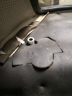

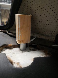

| No62 | le 11/11/2023 à 20:47 Bonjour, J'espère que vous serez indulgent pour mon 1er poste :). Je n'arrive pas à le faire depuis mes PC, les pages ne chargent pas, elles se figent et reste en attente... Bref., pour revenir au sujet, Je souhaite sécurisé les places AR de ma grenouille (modèle 84, Nov. 1983) pour mes 2 monstres. L'idée est de monter des enrouleurs de 205. Apparemment adaptables. J'ai donc suivi les indications précises de @thomus. - demontage de la plage arrière, - découverte de l'emplacement du point d'ancrage, zone prédécoupée dans l'isolant phonique. - et SURPRISE : L'encrage dépasse de 2 cm... 😱 Et il est à l'arrière et non à l'avant de la réservation... 🤔 ![]() ![]() ![]() Voici les photos d'origine de @tomus en 2008 : ![]() ![]() Quelqu'un a déjà fait cette découverte ? Vous avez une idée de comment faire... Couper L'encrage... Les enrouleurs de 205 font 7cm de haut. L'équivalent du bout de bois sur mes photos. Je ne sais pas combien font de haut les origines Porsche. Mais même à 5cm la plage arrière va fortement remonter... Je manque d'idée... Je m'en remets à vous... Message édité le 12/11/2023 |

| No62 | le 11/11/2023 à 23:41 Le soucis est surtout que l'ancrage n'a rien à voir avec celui de @thomus.Est ce que c'est une particularité de ma voiture ou d'autres ont également cet ancrage, qui ressort de 2cm de la tôle ?? Celui de @thomus est au raz de la tôle... |

| No62 | le 12/11/2023 à 09:42 Merci Francois77, j'ai modifié le post d'origine avec les photos qui vont bien. Effectivement, je pense que la caisse est plus proche d'une SC, que d'une 3,2. Le tableau de bord, les aérations, le volant... C'est du SC. @satanas, le montage des ceinture de 205 vient des commentaires de @fmosse en fin d'article 10.05.2007, mais après relecture, il ne parle que de 3 points fixes... En supprimant l'option enrouleurs 205, et en partant sur des enrouleurs porsches, Pensez-vous qu'il soit possible de supprimer l'ergot qui dépasse ? Le filetage descend dans la caisse de 2cm par rapport à la tôle. Quizz sécurité... Bof bof bof Ou alors je repart sur des 3 points fixes. Qui devrait correspondre aux specifications de la caisse, avec un encrage à fleur de plage arrière. Merci pour vos avis. |
| François77 | le 12/11/2023 à 10:46 Déja le lien du Tuto > lienY a eu des plages arrière avec un cache type manche à air qui permet de faire sortir la ceinture plus haut non ? ![]() Message édité le 12/11/2023 |
| No62 | le 12/11/2023 à 11:03 En effet, j'ai une découpe dans la plage arrière différente de @thomus :La mienne : En vert le marquage de la réservation dans l'isolant et l'encrage. |
