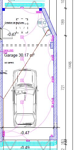

| Tecamac | le 22/11/2023 à 08:29 Bonjour à tous,pas très présent sur le forum depuis quelques mois car nouvellement absorbé par un projet immo. Il s'agit d'une maison de 1919, que nous rénovons du sol au toit. C'est d'ailleurs pour cela que je vous sollicite, car j'ai un garage à aménager et, à part quelques idées, je ne sais pas comment en faire un atelier auto vraiment complet et ergonomique : quel établi ? quelle longueur de plan de travail ? disposition des outils ? compresseur ? revêtement de sol ? etc. Vous verrez sur le plan ci-dessous (désolé l'archi n'a pas mis le bon modèle :) qu'il fait en gros 3.6m de large et 9.2m de long. La hauteur libre sous toit (à deux pentes) est de 2.4m aux deux entrées (portails en haut et en bas du plan) et 3.5m à peu près au centre. On accède en voiture par le bas. L'ouverture haute donne sur le jardin. Je pense y mettre un pont (1 ou 2 colonnes ?), mais la dalle existante est d'une épaisseur inconnue, probablement inférieure aux 20cm réglementaires. L'objectif est de pouvoir à peu près tout faire sur l'auto, y compris une dépose moteur, mais probablement pas de peinture. Evidemment le budget entrera en ligne de compte à un moment donné, mais pour l'instant, je m'autorise à réfléchir sans contrainte sur le plan financier. Merci d'avance pour vos idées d'aménagement. ![]() |
| aubelix 14 | le 22/11/2023 à 09:16 etabli : metalique caustaud idéalement surface de travail en 5 mm oublie le bois ... 2m/2.5M x0.75 (au dela , le fonds reste en bordel ! ) si possible fixé SOLIDEMENT au mur .outillage courrant ; sur panneaux derriere l'établi le reste : servantes mobiles ou placards fermés compresseur : la taille de la bonbonne importe peu (ce n'est qu'une reserve ) , ce qu'il faut regarder c'est le volume expiré sous 10bars . Wass a un petit truc silencieux a deux groupes bi compresseurs : j'ai vu le méme chez un client , c'est TOP ! la largeur est juste suffisante pour un 2 colonnes : il faut minimum 1m de chaque coté en plus de la largueur de la voiture pour le scellement : il est possible de couler un bloc de béton juste a l'endroit de la pose du pont : si c'est un pro qui le monte il te donnera les normes ... penses a un trés bon éclairage fixe (sur les murs et non au plafonds ) dans la zone de travail ... mets des prises un peu partout , ne mégotte pas au niveau de l'établi : on en a JAMAIS assez ! pour le revétement de sol : a voir en fonction de si tu refais la dalle ou pas mais SURTOUT pas de carrelage , glissant et fragile ! perso , je préfére un bon béton éventuelement peint (pour la poussiére et la facilité des retrouver une petite piéce perdue ) a un dallage synthétique : chiant quand il s'agit de bouger un cric rouleur ,un verrin de fosse ou méme une servante Message édité le 22/11/2023 |
| BERA WEKA | le 22/11/2023 à 10:03 Hello beau projet Pour l'établi, comme aubé, faut pas mégoter sur les rangements et la qualité du bordel Quand j'ai refais mon aménagement (lol, c'est ç dire quand j'ai rangé... ) je me suis laissé tenté par CE MODELEAlors évidement, je me suis fais plaisir (et je n'avais pas besoin de rangements haut, déjà présents) mais sur ce site tu arrives à trouver pas mal de config et la qualité est top. Pour le pont, j'en sais rien. Mais pour l'air comprimé, si c'était à refaire je prendrais un compresseur avec une cuve de bonne taille (disons 15m3/h et 50 à 100 litres pour la cuve) et je le mettrais à demeure au hauteur pour libérer l'espace au sol (et avec de l'isolant autour car franchement ça casse les burnes niveau bruit!) Au sol, une bonne peinture je pense que ça fait l'affaire. |

| Tecamac | le 22/11/2023 à 11:03 ok top, merci des recos.Merci pour la réf et le site de l'établi, effectivement ça a l'air sérieux. Après, à voir pour le choix du plateau : bois ou acier. Aubé n'est pas très bois semble-t-il. Pour le sol, je pense à une résine type indus. bien résistante. Pour le pont, il y a des "petits" modèles 2 colonnes, moins larges, qui pourraient passer, ou alors une seule colonne, à voir. @Wazz : pour le compresseur, c'est quoi la réf du tien ? Côté élec. je prévois des PC tous les mètres à 1m du sol, à gauche et à droite, ainsi qu'un inter diff 32A pour un tableau autonome dans le garage. Et évidemment toujours preneur pour d'autres idées/ recos |

| Tecamac | le 22/11/2023 à 16:17 Dixit SatanasJe laisse les copains t'aider pour la partie technique. Beau projet, je rêverai d'avoir un tel espace.Oui tout a fait. Pour le moment, le lot isolation de la maison comprend le toit du garage, avec 200mm de laine de bois. Pour les murs, je laisse tel quel. Peut-être un doublage à prévoir en BA13 ou en panneau de bois type triply, assez pratique pour les aménagements à posteriori. Pour le sol, la réflexion sur la pluie me fait penser à la question suivante : intérêt de demander au maçon de réaliser un ragreage avec une forme de pente vers un puisard central ? |

| undy | le 23/11/2023 à 11:12 Beau projet. Attention de garder les deux cotés du garage libre à la circulation car 3,60 m c'est bien mais c'est le mini pour le confort |
| pseudo31 | le 23/11/2023 à 16:25 Salut, avec une largeur aussi faible, je déconseille le pont 2 ou 4 colonnes, les colonnes prennent énormément de place. Si c'était moi, je casserais la dalle au milieu pour faire une zoine plus basse et j'y poserais un pont ciseaux capable de monter assez haut pour bosser confortablement sous l'auto.Quand tu ne t'en sers pas, tu recouvres la zone avec des madriers (prévoir une cornière périphérique pour ça), le pont a disparu et ne gêne plus. et tu peux garer ta voiture contre un côté du garage si tu as besoin de place pour travailler sur autre chose. |
| izak | le 23/11/2023 à 18:26 Bonjour à tous pas souvent au clavier...Pour les prises je pense que des blocs de 2/3 prises ensemble repartie tous les 2 mètres et bien positionné sera plus pratique que 1 tous les mètres, les appareils et surtout les fils seront au mêmes passages , évite les risques de s'emmêler les jambes avec des ficelles tous les mètres ' après faut voir avec le budget sans fils. Pour la dalles béton, il y a le "ragréage auto lissant" par exemple plusieurs produit et qualité, (qui bloque le côté toujours de la poussière quand on balaie le sol), ... Perso, pour éviter de tous pourrir, dans le garage, je ne meule, ponce, rabotage, coupe etc... jamais à l'intérieur = poussière qui va partout , j'ai un établie acier de 1mètre sur 60cm ( 2 poutres UPN de 30CM. soudé ) montée sur pieds et 4 roues dont 2 pivotantes, un étaux fixée dessus + le touret, (un peu lourd mais avec de bonne roues pas de problème) je le roule et bosse à l'extérieur, sous un avant toit en tôle en cas de pluieQuelques idées ... Message édité le 23/11/2023 Message édité le 23/11/2023 |
