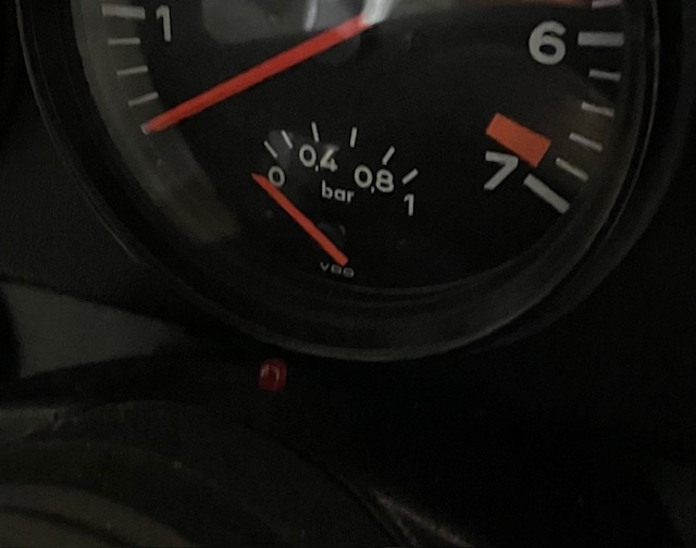

| Tecamac | le 03/12/2023 à 16:39 Salut, bon impossible d’enlever le compte-tours avec le manomètre en partie basse à cause d’un ergot rouge qui dépasse de la colonne de direction ! Est-ce que quelqu’un sait ce que c’est ? (Photo ci-dessous)Sinon, petit tour cet aprem : le turbo pousse vraiment fort, mais le mano se bloque à 0,5 / 0,6 …!? Message édité le 03/12/2023 |
| wazz | le 03/12/2023 à 16:50 L'ergot rouge ce serait pas une LED ? Que le turbo pousse, tu m'étonnes, avec ces températures, tout pousse plus fort, même les atmos. |
| Tecamac | le 03/12/2023 à 17:01 Oui, mais une LED pour quoi … je ne l’ai jamais vue s’allumer en presque 2 ans !(et oui, avec 7 deg C, c’est bon pour le mélange ) |
| wazz | le 03/12/2023 à 17:04 C'est un rajout, certainement pour une alarme ou autre. Tu devrais la virer. Si tu dois déposer ton compte-tours, facile à faire, tu démontes le volant, tu as accès aux vis des deux coques inférieure et supérieure. Tu peux alors ôter la coque supérieure et voir à quoi est reliée la LED, puis la virer et boucher proprement le trou, ou racheter une demi-coque supérieure. |
| Tecamac | le 03/12/2023 à 17:15 Ok, je vais faire ça ! D’autant que j’ai déjà viré l’alarme au printempsMessage édité le 03/12/2023 |

| wazz | le 04/12/2023 à 12:29 Oui mais de toute façon, s'il s'avère que c'est le galvano qui débloque, il faudra bien qu'il extraie son compte-tours pour te l'envoyer. Alors autant virer cette led si laide, car c'est elle qui l'empêche de sortir le CT. |
| Tecamac | le 04/12/2023 à 18:59 @Wazz : j'aurais pas pu mieux dire |
