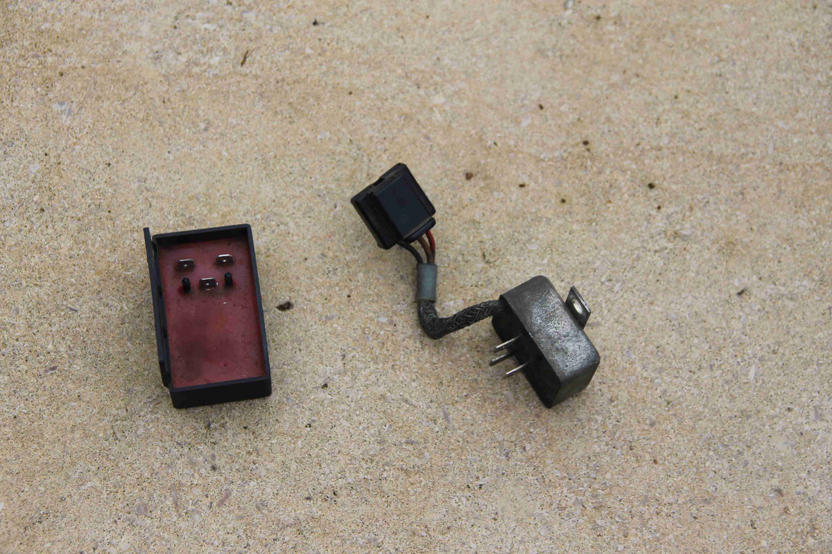

Ci joint ,photos du "double "régulateur.
J'ai rebranché seulement le noir d'origine.

Peu être autre chose qu un deuxième régulateur ???????
le 03/12/2023 à 09:02
Quelle ref est écrit dessus...si tu arrives encore à la lire.
Y a à boire et à manger au niveau prix sur internet !! c'est dingue...de 18€ à plus de 60... c'est plus du grand écart là
Message édité le 03/12/2023
le 03/12/2023 à 10:10
Karmann ,je pense à un régu ,car il y a bien les 3 bornes D- ,D+,DF.
C'est un BERU SK1666.
Dans quel but a-t-il été rajouté à celui d'origine?
C'est d'autant plus étonnant que les factures que j'ai récupérées proviennent quasi toutes de centre Porsche Belgique
