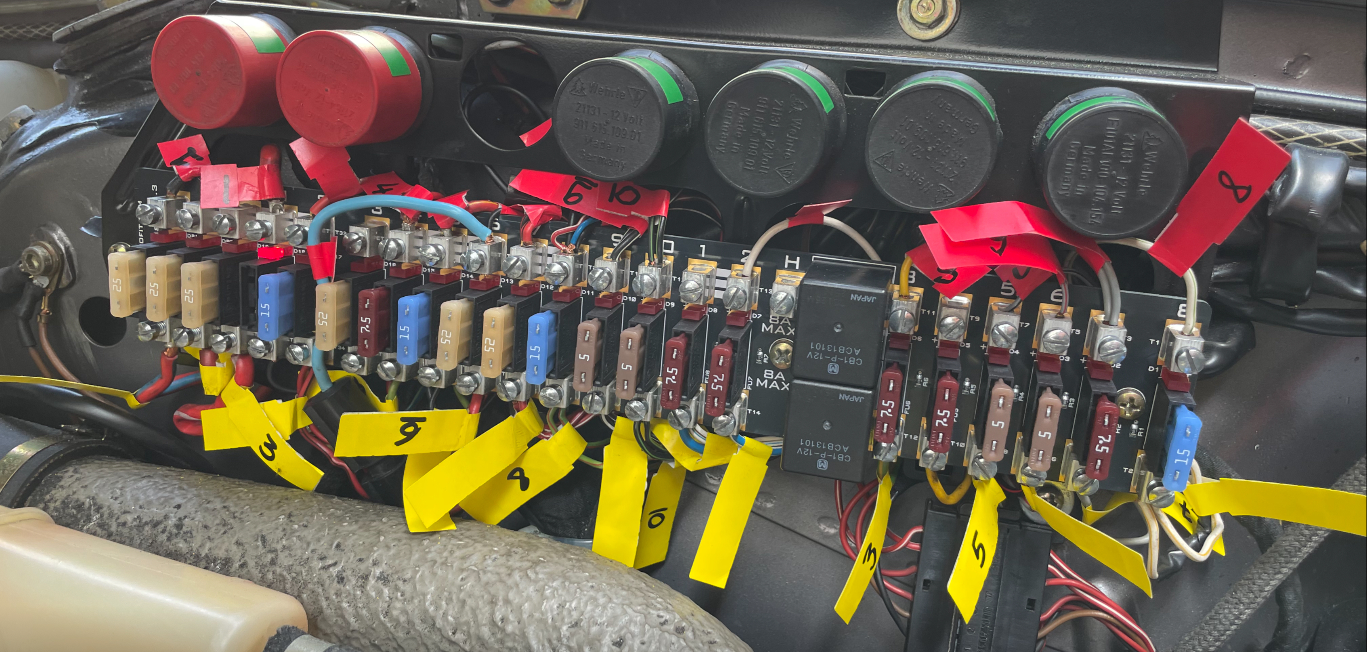

| Tecamac | le 02/12/2023 à 08:37 Salut, effectivement j’ai fait cette modif au printemps 22, un vrai upgrade je trouve en termes de sécurité électrique. Pas très compliqué, il faut surtout bien repérer les fils avant l’opération ! Tu peux me joindre en MP si tu veux. ![]() |
| aubelix 14 | le 02/12/2023 à 08:41 Dixit wazzSi tu lis l'anglais, tu as le site pelican, là-bas ils sont quelques-uns à avoir sauté le pas. Il y a pas mal de sujets sur le sujet, avec des photos. La manip n'est pas simple, car contrairement à ce que conseille Aubé, tu ne peux pas permuter les circuits un par un, les fils étant bien trop courts pour permettre la cohabitation temporaire des deux panneaux. Tu devras donc tout débrancher, virer l'ancien panneau, puis monter le nouveau, qui est déjà équipé des relais de phares.ouais : bonjour la galére ... il y a interet a avoir des repérages qui ne bougent pas ... |
| Tecamac | le 02/12/2023 à 08:52 Bon alors en termes de process :0) évidemment débrancher la batterie 1) tout numéroter avec un code couleur pour les fils qui arrivent en haut et ceux qui arrivent en bas 2) prendre plein de photos 3) dévisser la platine en laissant tous les fils connectés 4) dévisser tous les fils haut et les revisser a la nouvelle platine (les fils bas sont toujours connectés à l’ancienne) 5) faire la même chose avec les fils du bas 6) visser la nouvelle platine sur l’auto 7) mettre les fusibles et tester tous les circuits un a un Et voilà… En comptant le stress, les photos, les tests, compte deux bonnes heures. |

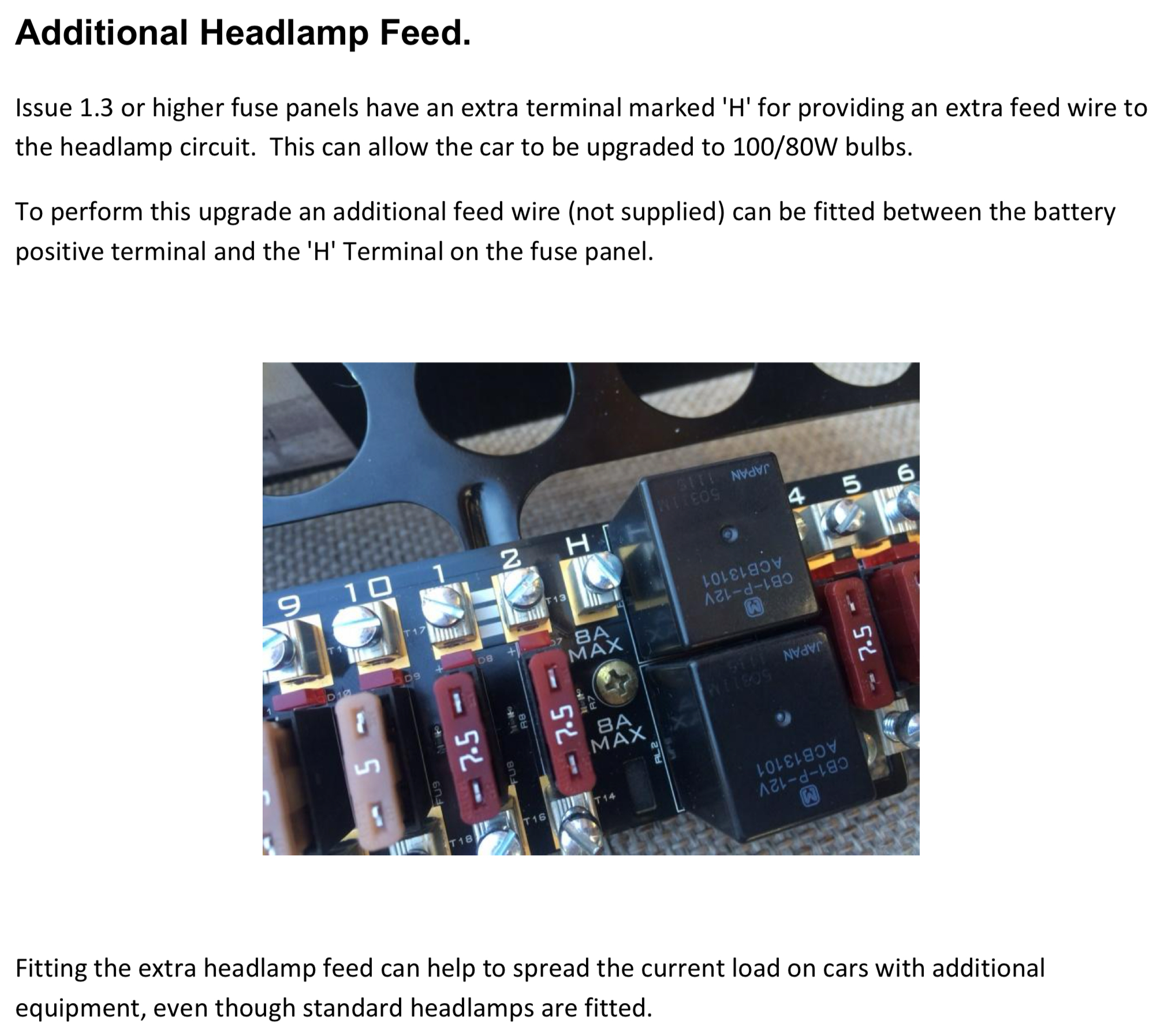

| neretva67 | le 02/12/2023 à 15:53 Bonjour,Laurent, sur ta photo, à quels fusibles correspondent les 2 blocs noirs entre le "H" et le "3" ? |
| Tecamac | le 02/12/2023 à 16:15 @Neretva67 : alors ces deux relais servent à alimenter les feux de route pour ceux qui voudraient les upgrader en 80/100w et reduire la quantité de courant passant par les fusibles standard. Du coup, je me rends compte que je ne l’ai pas fait … car mon espace H n’est pas alimenté par le + de la batterie (c’était la question de Marc un peu plus tôt). La chance qu’ont les nouveaux c’est que le manuel est (beaucoup) mieux fait aujourd’hui qu’il y a 18 mois !Ci-dessous un extrait du manuel d’install. ![]() Message édité le 02/12/2023 |
